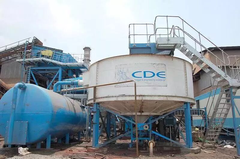

1、浓缩
污水污泥浓缩剂
浓缩通常是污泥处理过程的第一步。可以搅拌来自一级或二级澄清池的污泥(通常在添加澄清剂之后)以形成更大,更快速沉降的聚集体。初级污泥可以增稠至约8或10%固体,而二级污泥可以增稠至约4%固体。增稠剂通常类似于添加搅拌机制的澄清剂。固体含量低于10%的稠化污泥可以接受额外的污泥处理,而液体增稠剂溢流则返回污水处理过程。

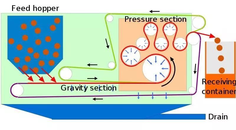

2、脱水
带式压滤机示意图,用于对污水污泥进行脱水
最初通过重力提取滤液,然后通过辊挤压布料
通过离心,过滤和/或蒸发可以降低污泥的含水量,以降低处理的运输成本,或改善堆肥的适用性。离心可以是减少污泥体积以用于随后过滤或蒸发的预备步骤。过滤可以通过沙子干燥床中的渗透物或作为带式压滤机中的单独机械过程进行。通常将滤液和浓缩物返回污水处理过程。脱水后,污泥可以作为含有50%至75%水的固体处理。具有较高水分含量的脱水污泥通常作为液体处理。

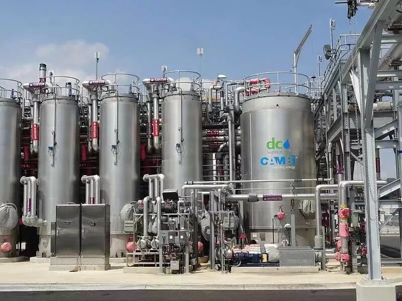

5、消化
使用各种消化技术处理许多污泥,其目的是减少固体中存在的有机物质的量和引起疾病的微生物的数量。最常见的治疗选择包括厌氧消化,好氧消化和堆肥。通过将污泥量减少近50%并将沼气作为有价值的能源,污泥消化提供了显着的成本优势。
1)厌氧消化
厌氧消化是在没有氧气的情况下进行的细菌过程。该过程可以是嗜热消化,其中污泥在55℃的温度下在罐中发酵,或者是在约36℃的温度下在中温下发酵。尽管允许更短的保留时间(并因此允许更小的罐),但就加热污泥的能量消耗而言,嗜热消化更昂贵。
嗜温厌氧消化(MAD)也是处理污水处理厂产生的污泥的常用方法。将污泥送入大型罐中并保持至少12天,以使消化过程进行消化污泥所需的四个阶段。这些是水解,产酸,产乙酸和产甲烷。在这个过程中,复杂的蛋白质和糖被分解形成更简单的化合物,如水,二氧化碳和甲烷。
厌氧消化产生的沼气与甲烷的比例高,可使用两者加热罐和运行发动机或微型涡轮机为其他现场过程。甲烷生成是厌氧过程的关键优势。其主要缺点是该过程需要很长时间(最多30天)和高资本成本。许多较大的场地利用沼气来提供热能和动力,使用发电机的冷却水将消化设备的温度维持在所需的35±3°C。以这种方式可以产生足够的能量以产生比机器所需的更多的电力。

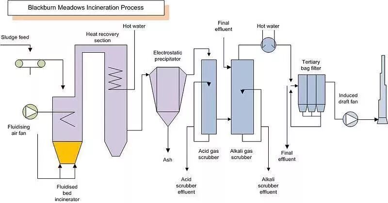

7、焚烧
污泥焚烧过程示意图(注意强调空气质量控制)
由于空气排放问题以及燃烧低热值污泥和蒸发残余水所需的补充燃料(通常是天然气或燃料油),污泥的焚烧不太常见。在干固体基础上,污泥的燃料值从每磅(980卡/克)未消化的污水污泥约9,500英热单位到每磅(260卡/克)消化的初级污泥2,500英热单位。
具有高停留时间的阶梯式多炉焚烧炉和流化床焚烧炉是用于燃烧废水污泥的最常用系统。在城市垃圾发电中共同燃烧偶尔会进行工厂,假设固体废物已经存在并且不需要辅助燃料,这种选择便宜。
焚烧往往使剩余固体灰中的重金属浓度最大化,需要处理; 但是,将湿式洗涤器废水返回污水处理过程的选择可以通过增加污水处理厂污水中溶解盐的浓度来减少空气排放。

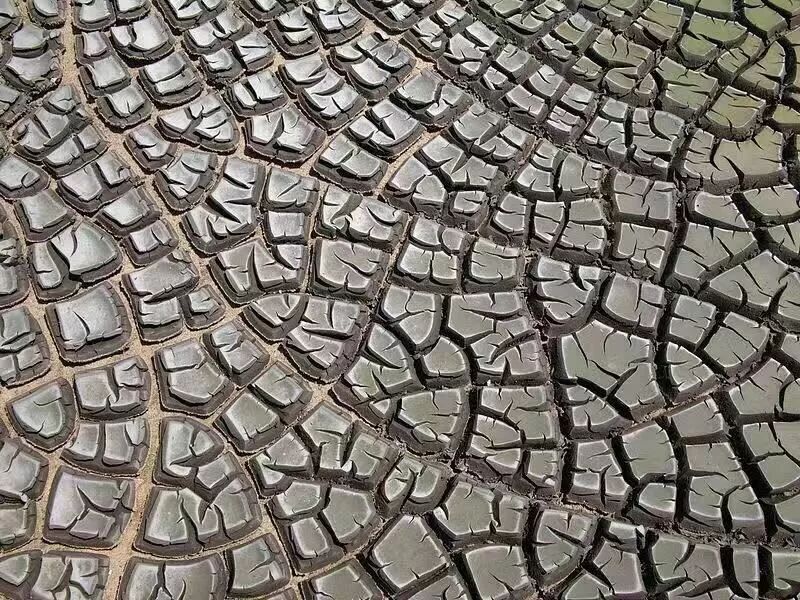

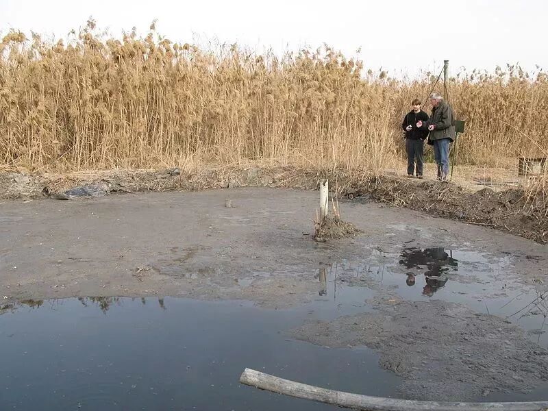

8、干燥床
在污泥干燥床中干燥后的污泥
叙利亚大马士革附近的这种简单的蒸发污泥干燥床说明了初级污泥通过前景中的管道从初级沉淀池排出的初始稠度
简单的污泥干燥床在许多国家使用,特别是在发展中国家,因为它们是一种廉价且简单的干燥污水污泥的方法。必须捕获排水; 干燥床有时被覆盖但通常没有覆盖。在干燥过程的初始阶段翻转污泥的机械装置也可在市场上获得。
干燥床通常由四层由砾石和沙子组成。第一层是15至20厘米厚的粗砂砾。其次是10厘米厚的细砂砾。第三层是沙子,可以在10到15厘米之间,用作污泥和砾石之间的过滤器。污泥干涸,水渗透到第一层,第一层收集在所有层下面的排水管道。
