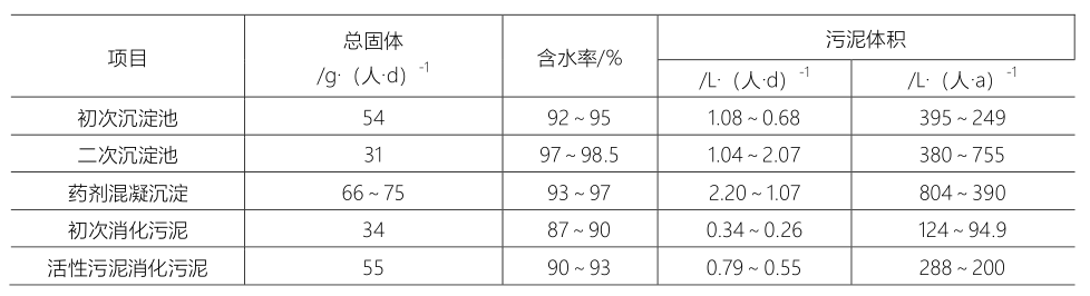

医院污水处理过程中产生的污泥量与原水悬浮物含量及处理工艺有关,悬浮物主要来自设备地面冲洗、粪便及其他非溶性物质,每人每日的粪便量约为150g。生活污水处理厂从一般污水中分离出来的生污泥大约含有65%有机物和35%无机物,通过污泥消化约有?至?的有机物分解,所以在消化污泥中约有55%有机物和45%无机物。各种污水处理构筑物产生的污泥量如表1-1所示。
表1-1 污水处理站污泥量平均值
