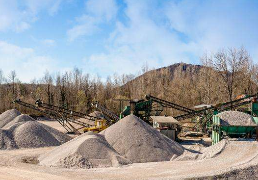

1.3 加强砂石料的现场检查
(1)试验检查:随时检测,对沙场的砂石料进行筛分、杂质含量、压碎值等项目的试验。控制好砂石料的级配。砂的选用应选中砂且大致均匀,不能都用规定级配的最大极限百分比,这样有利于混凝土的密实光洁。
(2)粗骨料检查:混凝土用的粗骨料应具有良好的级配,其最大粒径不得超过板厚的1/2或结构截面的最小尺寸的1/4,也不得大于钢筋间最小净距的3/4,且不得超过100mm。结构截面较小,钢筋较密时,可用豆石混凝土浇筑。

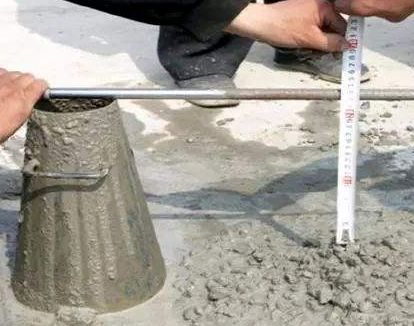

2.2 计量及塌落度控制
(1)严格控制混凝土的塌落度,在拌制地点及浇筑地点按规定检查混凝土塌落度,混凝土浇筑时塌落度可根据构件的性质及构件的具体配筋情况取1-9mm,具体数值可查阅相关规范或资料。施工过程中,应尽量缩短混凝土拌合物的停放时间,减小塌落度损失。
(2)建立原材料计量岗位责任制,计量方法力求简便易行、可靠,特别是水的计量,应制作标准计量水桶;外加剂则用小台秤计量。

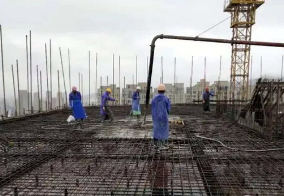

3.2 混凝土布料与振捣
(1)浇筑混凝土前,应检查钢筋位置和保护层厚度是否准确,是否按要求固好垫块;操作时不得踩踏钢筋,如钢筋有踩弯或者脱扣者,应及时调直,补扣绑好,以免露筋。
(2)混凝土自由倾落高度超过2m时,要用串筒或溜槽等下料,避免混凝土离析。
(3)控制振捣间距,插入式振捣器不应大于其作用半径的1.5倍;对轻骨料混凝土,则不应大于其作用半径的1倍。振捣器至模板的距离不应大于其作用半径的0.5倍。控制混凝土的浇筑层厚度在振捣器作用部分长度的1.25倍左右,振捣新的一层,均应插进先浇筑混凝土5~10cm,力求上下层紧密结合。
(4)控制振捣时间,做到不欠振,不过振。设专职振捣队,便于经验积累。合适的振捣时间可由下列现象判断:混凝土不在显著下沉,不再出现气泡,混凝土表面出浆呈水平状态,并将模板边角填满充实。
(5)注意振捣方法,垂直振捣时,振动垂直混凝土表面;斜向振捣时,振动棒与混凝土表面40°~45°角;棒体插入混凝土的深度不应超过棒长的2/3~3/4;振捣棒要及时上下抽动,分层均匀振捣密实,振捣好后,要慢慢拔出振动棒,使混凝土填满振动棒所造成的空洞。
(6)控制振捣程序,先周围后中间,并注意混凝土摊铺四周高中间低,以便把气泡尽往中间赶出,避免聚集在模板处。
(7)振捣时,振动棒不要碰撞钢筋、模板、预埋件等,在钢筋密集处,可采用带刀片的振捣棒进行振捣。
(8)注意保护层砂浆垫块处的混凝土振捣,务必使水泥砂浆充分包裹;或采取振捣一小段先取下一小段垫块的方法。这样,可以有效避免垫块处表面产生明斑或暗斑。

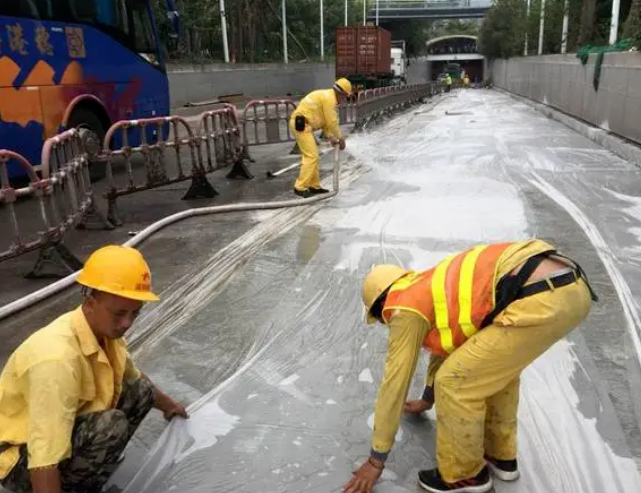

4.2 混凝土结构的养护
(1)拆模后,对混凝土应及时洒水养护,养护时间最少为7天。否则可能出现收缩裂纹而影响混凝土外观质量。
(2)洒水养护应根据气温情况,掌握恰当的时间间隔,在养护期内保持表面湿润,并采用适当材料覆盖,注意不要使用脱色或不干净覆盖材料。
(3)单位工程尽可能采用相同的养护方法,结构物各部分物件在拆模之前应保持连续湿润,否则会颜色不一致。
