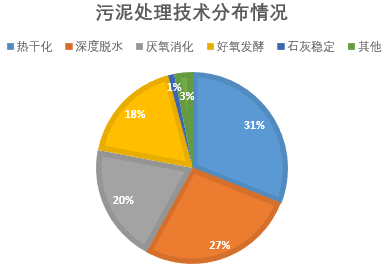

污泥处理技术主要包括:热干化技术、深度脱水技术、厌氧消化技术、好氧发酵技术以及石灰稳定技术,分别占污泥处理技术的31%、27%、20%、18%和1%。
