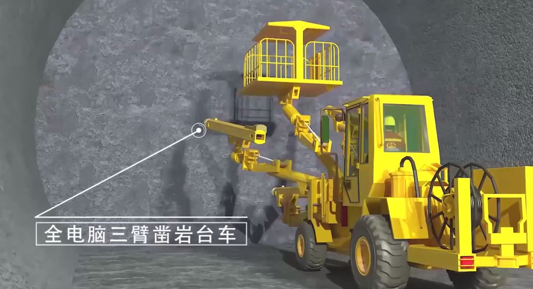

开挖施工主要介绍全电脑三臂凿岩台车,用于隧道施工的超前预报钻探、洞内管棚、开挖钻孔、锚杆施工、辅助装药、断面扫描以及数据传送,是隧道开挖的排头兵!
台车完成定位钻孔及辅助装炸药等工序后
将进行爆破作业

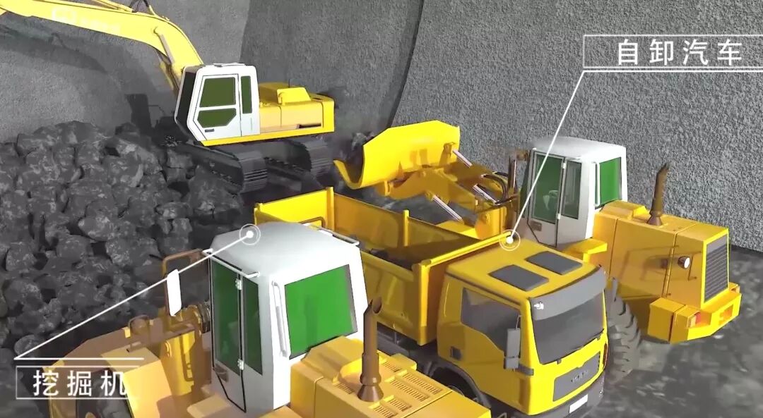

爆破施工
爆破后,由挖掘机和自卸汽车迅速清理现场。

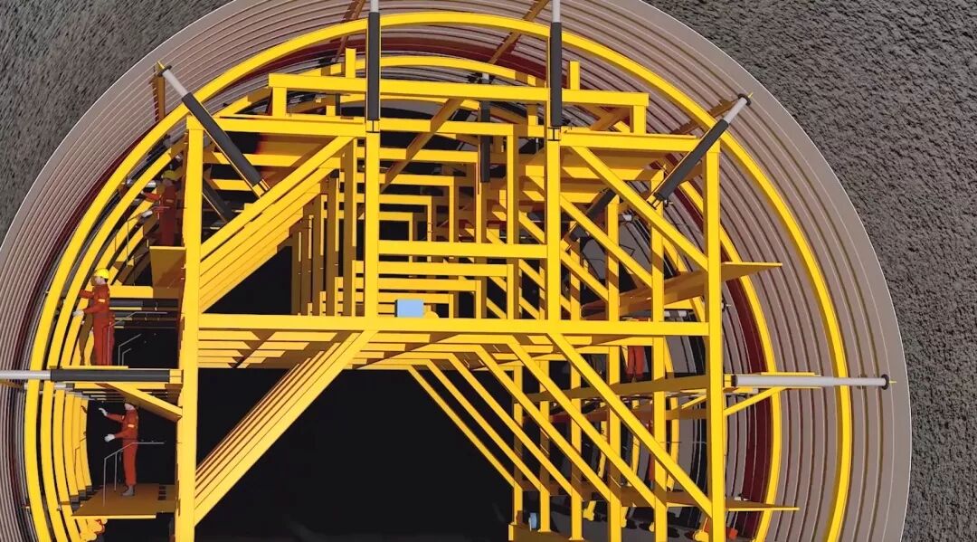

拱架安装
爆破后的围岩极不稳定,必须安装拱架来支撑隧道顶部的压力。这事儿,全靠拱架安装台车啦!
拱架安装台车主要用于钢架、网片、连接筋安装;辅助检查排险、欠挖处理、炸药安装及锚杆安装。台车安全性高,人工强度低,作业时间短。

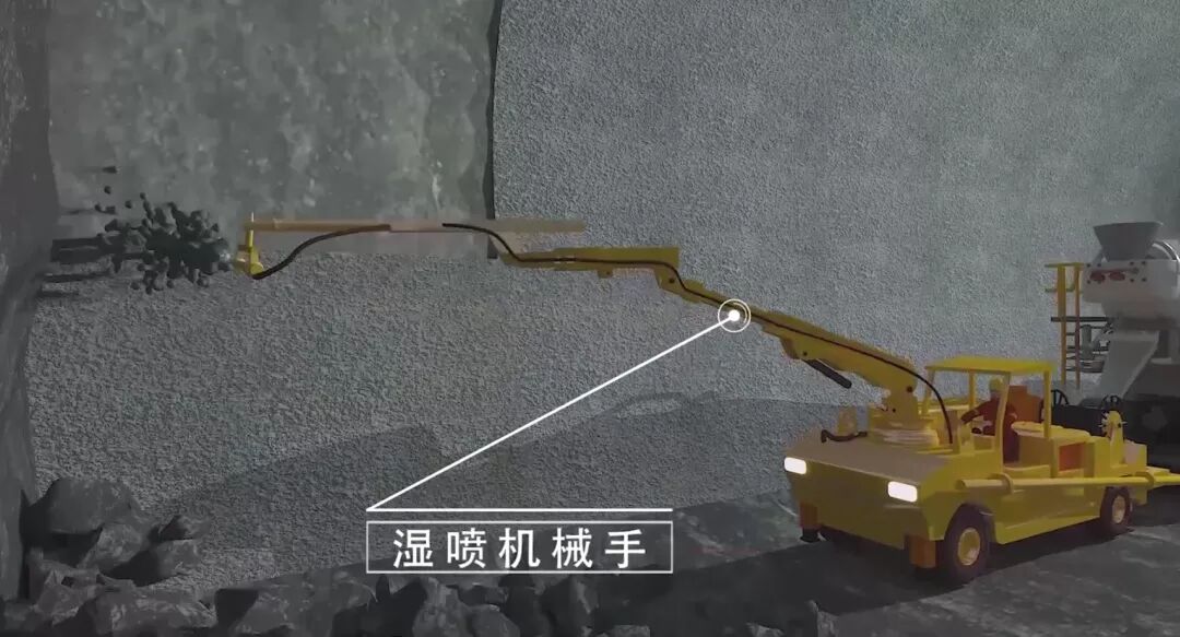

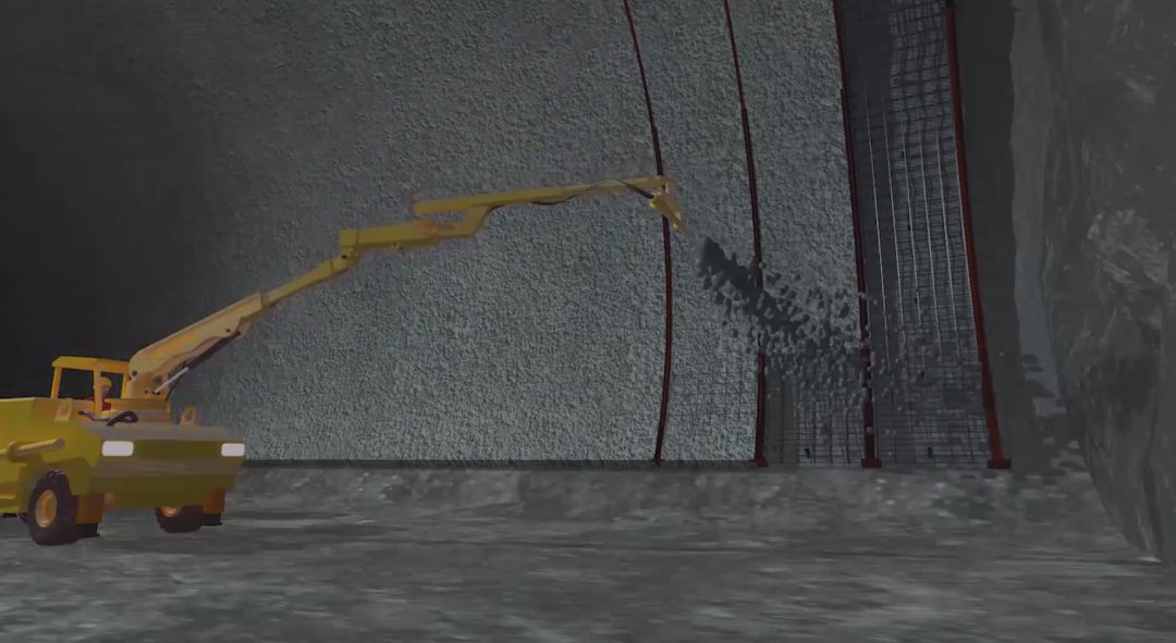

喷射混凝土
拱架安装后,混凝土湿喷机械手就该出场了。它主要负责初期支护混凝土的初喷与复喷,即保证了施工安全,又为后续施工做好准备。
湿喷机械手喷砼效率是传统湿喷机的6倍。同时,工作范围大,无施工盲区,操作简单、安全。

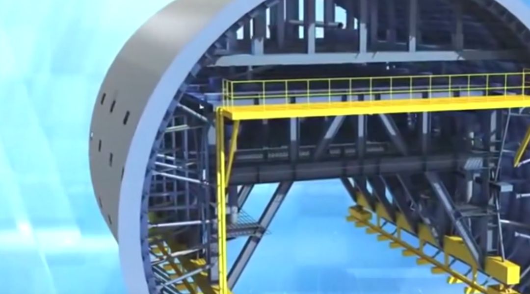

仰拱施工
自行式液压仰拱栈桥,不仅可以保证大型机械和车量在洞内的正常行驶,同时可以进行隧道底部的仰拱开挖、支护、砼浇筑及纵向止水带定位等施工。

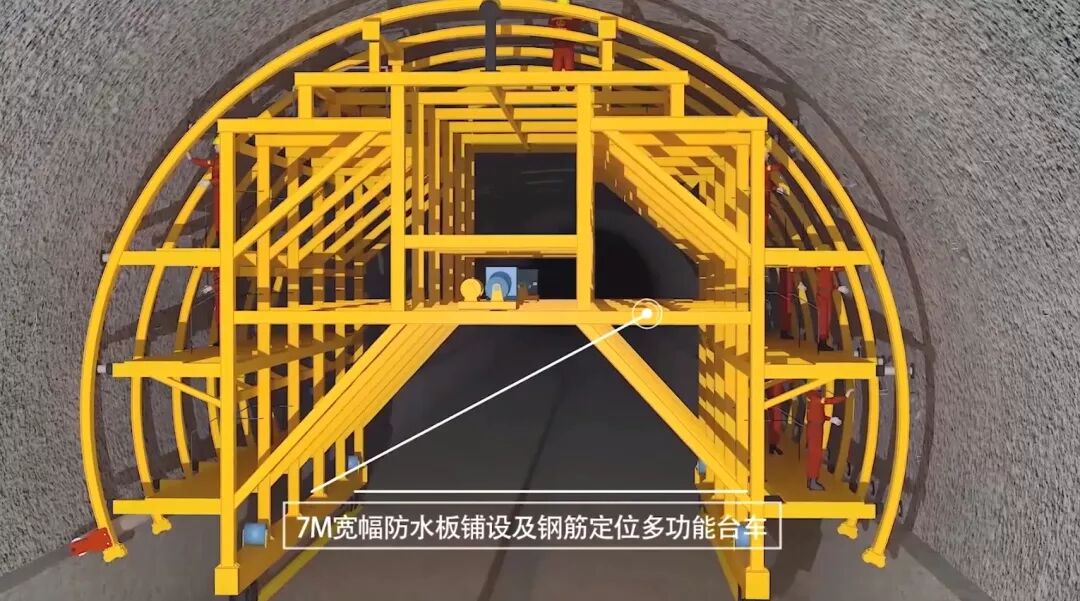

防水板、钢筋施工
隧道施工中,暗河涌动,水流不断。项目特制的防水板和钢筋网片就变成了隧道顶部的保护膜。
防水板钢筋台车用于土工布、防水板挂设、钢筋定位及安装。
