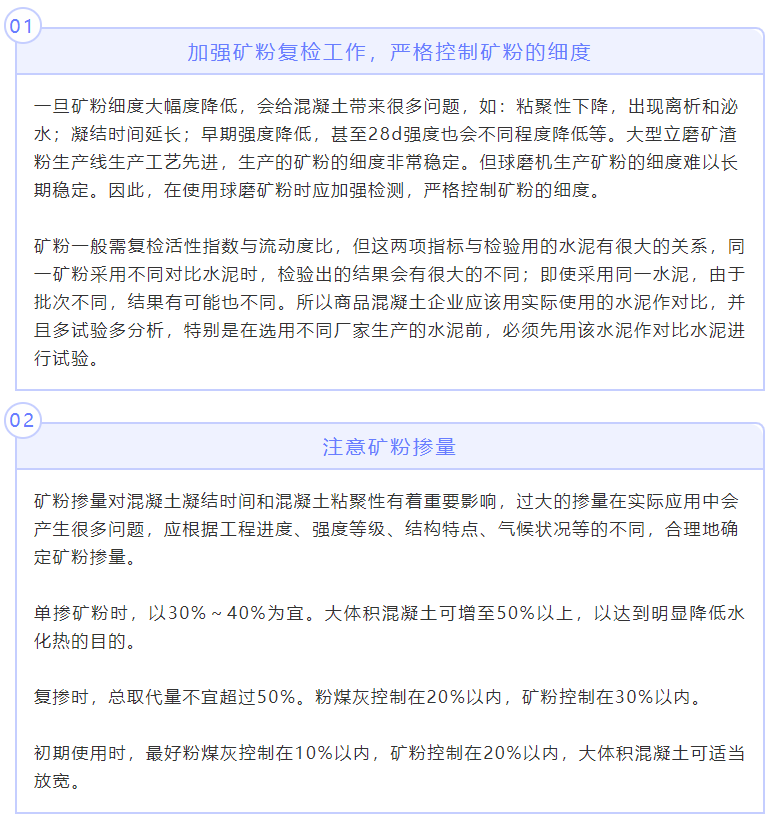

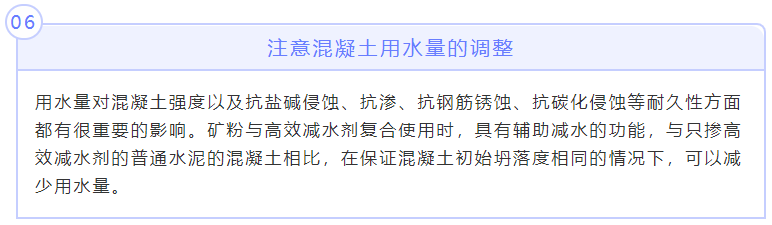

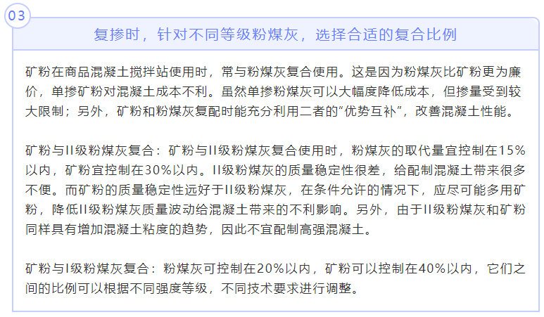

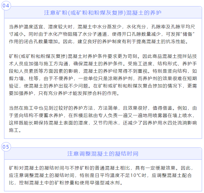

掺加矿粉的混凝土具有后期强度得到提高,耐久性在很大程度上得到改善,相应减少水泥用量,降低生产成本等优点,使得矿粉广泛应用于商品混凝土中。为了更好地发挥矿粉在混凝土中应用的优势,减少问题,避免事故,以下是在商品混凝土应用过程中的几点建议,供大家参考。
矿粉用作混凝土的掺合料能改善提高混凝土的综合性能,但如果使用矿粉的方法不合理,不但不能达到预期效果,反而会起到反作用。所以,应该合理地应用矿粉,最大限度地发挥矿粉在商品混凝土中的作用。
