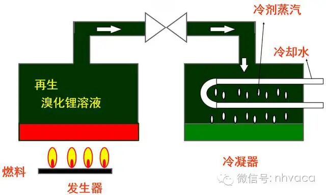

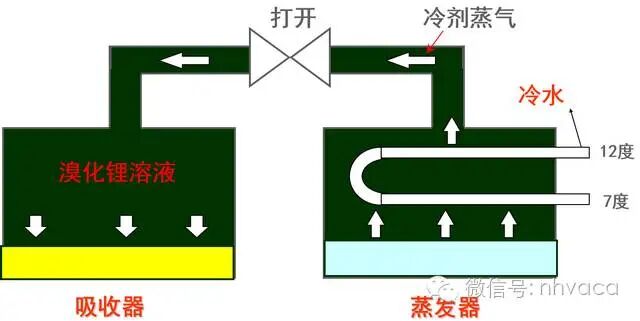

为何热量可生成冷水?
水在7mmHg状态下,3-4度蒸发,单效机组主要是由吸收器、蒸发器、发生器、冷凝器组成。
蒸发器内的冷剂水吸收系统管内冷水的热量蒸发,被吸收器内溴化锂浓溶液吸收,溶液浓度变稀。
吸收器内的稀溶液通过溶液泵导入到发生器,由蒸汽加热使溶液浓缩,浓度变浓,浓溶液返回吸收器吸收冷剂水,蒸发分离出的冷剂蒸汽被冷却水冷凝,凝结成冷剂水返回蒸发器。

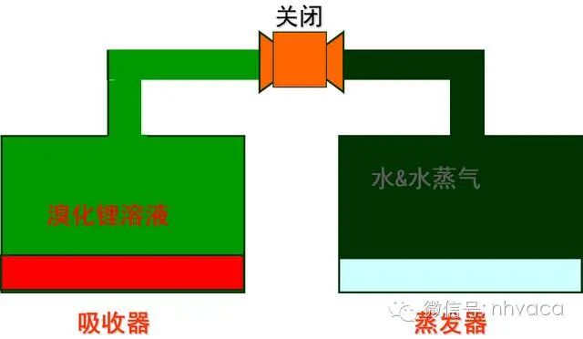

溴化锂溶液具备强烈的吸湿性
溴化锂溶液的吸湿性很强,具有吸收比其温度低得多的水蒸汽的能力。且溴化锂溶液温度越低、浓度越高吸水性越强。

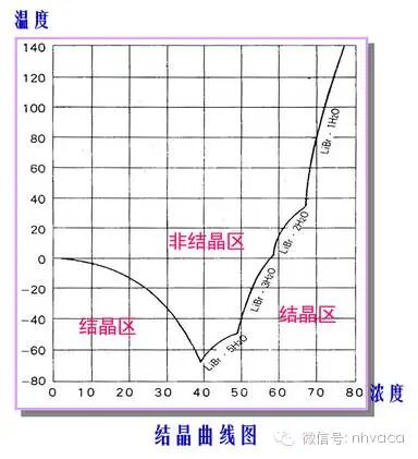

溴化锂溶液结晶性

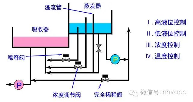

一定温度下的溴化锂饱和水溶液,当温度降低时,由于溴化锂在水中溶解度的减小,就会形成结晶现象,造成事故。作为机组的工质,溴化锂溶液应始终处于液体状态,无论是运行或停机期间,都必须防止溶液结晶,这一点非常重要。
防结晶保护 (某品牌为例)

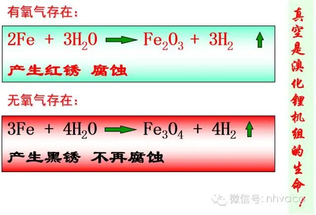

溴化锂溶液对金属材料具有腐蚀性

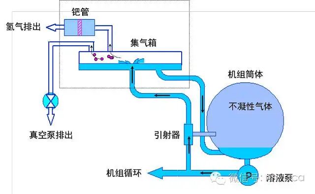

溴化锂溶液对金属材料具有腐蚀作用,氧气是促进腐蚀发生的主要因素,因此在溴化锂吸收式机组中,隔绝氧气是最根本的防腐措施。
双重全自动抽气系统
