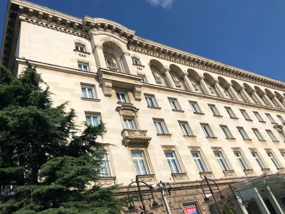

干挂是指用水泥钉加铁丝(或铜丝),在石材背面及侧面开孔,用铁丝或(铜丝)挂住石材,并往石材后面灌浆的施工工艺叫干挂(丝挂)。
第二种是用角钢在墙面固定做支撑,然后用不低于5mm厚的不锈钢挂件固定石材底部及上部开槽部位的,并用云石胶填缝密封的,也称为叫干挂。
石材幕墙是指建筑物外,大面积使用并有主挺钢架支撑的石材面,且不承担主体结构荷载、但承担与主体结构位移的,称为石材幕墙。《金属与石材幕墙工程技术规范 JGJ133-2001》
干挂石材 质量检验评定标准基本项目
(1) 石材安装后表面应符合以下规定:
合格:表面平整、洁净、无污染、颜色基本一致。
优良:表面平整、洁净、无污染、分格均匀、颜色协调一致、无明显色差。
检验方法:观察检查
(2) 石材缝隙应符合以下规定:
合格:石材接缝分格线宽窄均匀,阴阳角板压向正确,套割吻合,板边顺直,无缺棱掉角,无裂纹,凹凸线,花饰出墙厚度一致,上下口平直。
优良:石材接缝、分格线宽窄一致,阴阴角板压向正确,套割吻合,板边缘整齐,无缺棱掉角,无裂纹,凹凸线,花饰线出墙厚度一致,上下口平直。
检验方法:观察检查
(3) 石板缝嵌填应符合以下规定:
合格:填缝饱满、密实、无遗漏、颜色及缝深浅一致,接头无明显痕迹。
检验方法:观察检查
(4) 滴水线,流水坡度
合格:滴水线顺直,流水坡向正确。
优良:滴水线顺直、美观、流水坡向正确。
检验方法:拉线尺量和用水平尺检查。
