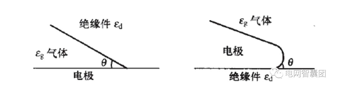

c.材料结合处的影响。
在气体、电极、绝缘材料的交界处,局部电场强度有提升,形成局部的绝缘薄弱点。电场强度提升程度与绝缘材料与电极的接触角θ有关。
     理论上讲,接触角越小,局部电场强度越大。工程应用中体现在:1.绝缘击穿或局部放电多集中在绝缘包裹的末端;2.绝缘护套包扎不良,在局部形成气泡,气泡处的绝缘护套产生的局放效应造成局部绝缘护套硬化。

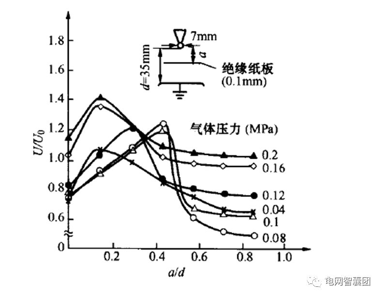

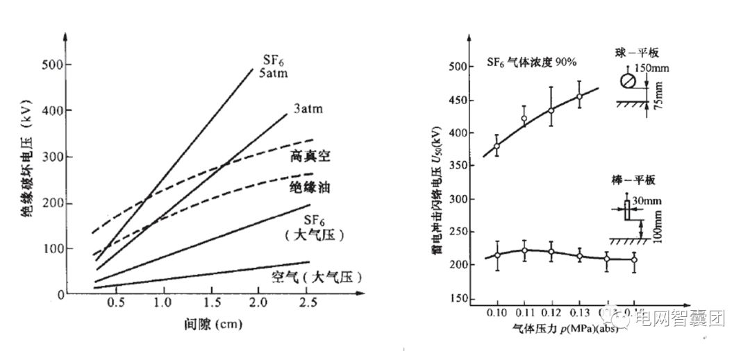

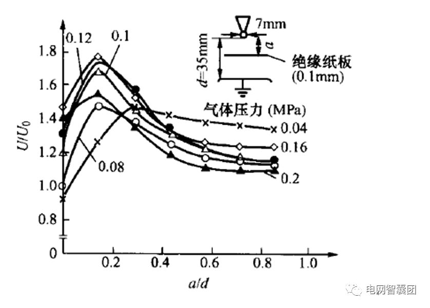

d.SF6气体压力对绝缘强度的影响。
从某研究机构对开关柜内冲入不同压力的SF6气体后,间隙雷电冲击电压的影响如下图所示:
从图中可以看出,在均匀电场中,随着SF6气体压力的上升,击穿电压呈正比上升;但在不均匀电场中,且气体压力并不高时,SF6绝缘强度未体现出明显优势,尤其是棒—平板结构。结合开关柜内部场强分布不均匀以及气体压力不高的现状,甚至采用混合气体的现状,故不能简单认为,采用充气柜能解决净距离不足的问题,对小型化的充气柜的内部距离控制,应引起足够的重视。

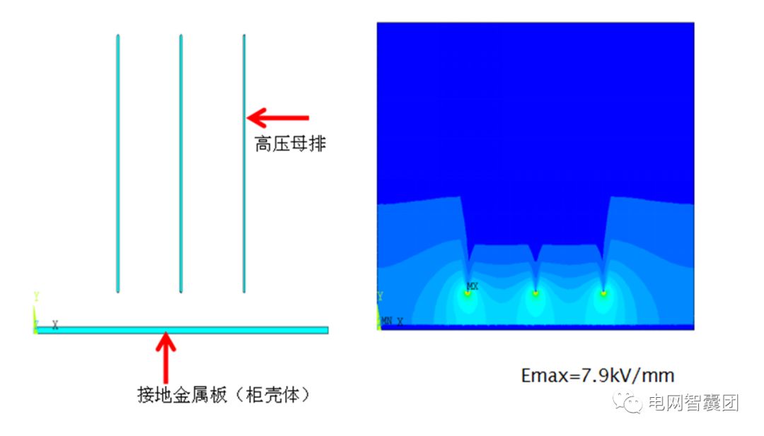

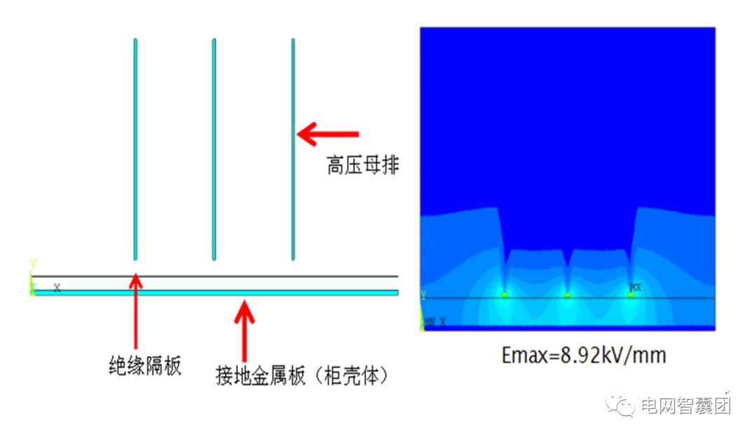

小知识
    在开关柜内不合理位置加装绝缘隔板后,局部场强上升。在加入绝缘隔板前,局部场强经仿真计算为7.9kV/mm。
加入绝缘隔板后,局部场强经仿真计算上升为8.92kV/mm。

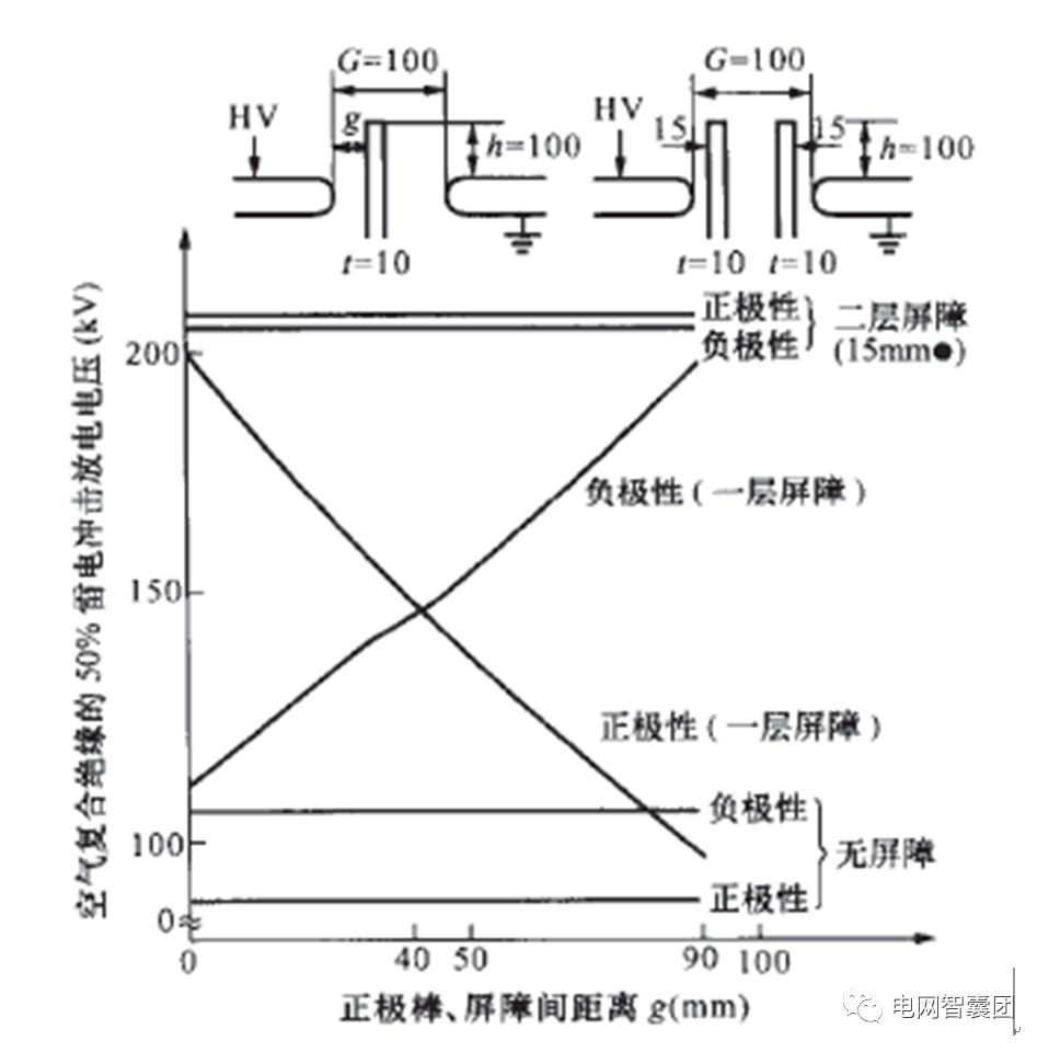

屏蔽结构对绝缘强度的影响
从某研究机构对空气复合绝缘结构下,雷电冲击放电电压影响如下图所示:
从趋势图可以看出,带屏蔽结构的绝缘结构,承受的冲击电压取得较好的屏蔽效果,尤其是贴近正电极时的屏蔽效果最好。在电网中,由于电压的极性是随机出现的,故要求采用对称的双屏蔽系统以满足两种极性的要求。

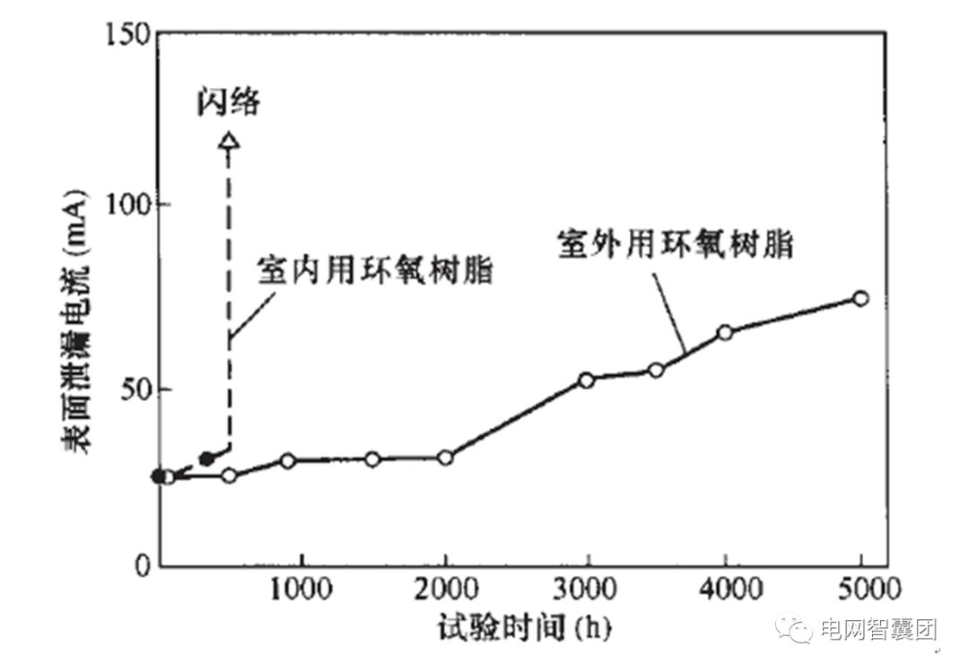

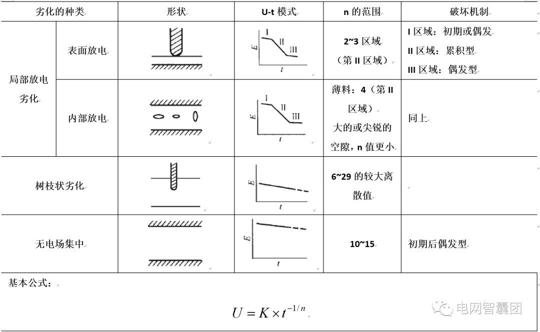

1.绝缘材料的劣化
任何一种绝缘材料,随着时间的推移,其电场击穿电压将缓慢降低。而绝缘材料的劣化。为简化模型,暂不考虑污秽、受潮等外界因素,主要原因为内部气泡、电极与绝缘材料之间的轻微局放造成。根据各种绝缘劣化的因素如下表:
式中:
U击穿电场强度;
t预期寿命;
n劣化指数。
纯理论分析,n值越小,U-t曲线越陡峭,劣化速度越快,预期寿命越短。而n值影响因素主要包括内部气隙、表面放电现象、电极与绝缘材料结合程度等。

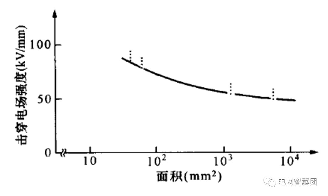

2.电极的面积效应
从某研究机构对电极面积与击穿电压之间关系,如下图所示:
电极面积越大,绝缘薄弱点越多,击穿电压也随之下降。一般制造厂采用加厚绝缘厚度的方式解决。但过厚的绝缘材质,给绝缘件浇筑、电极嵌入、散热等带来更大的工艺控制困难度,带来内部气隙、绝缘材料剥离、热劣化等其他问题,从而影响绝缘材料寿命。
3.热劣化效应的影响
绝缘介质在高温下(运行环境的高位、接触不良造成的电热现象),化学材料的分解、氧化等,造成绝缘材料劣化。制造厂以及原材料供应商对绝缘材料热寿命投入研究较多,另外在诸多教材中有详细讲解,不再对此现象过多解释。

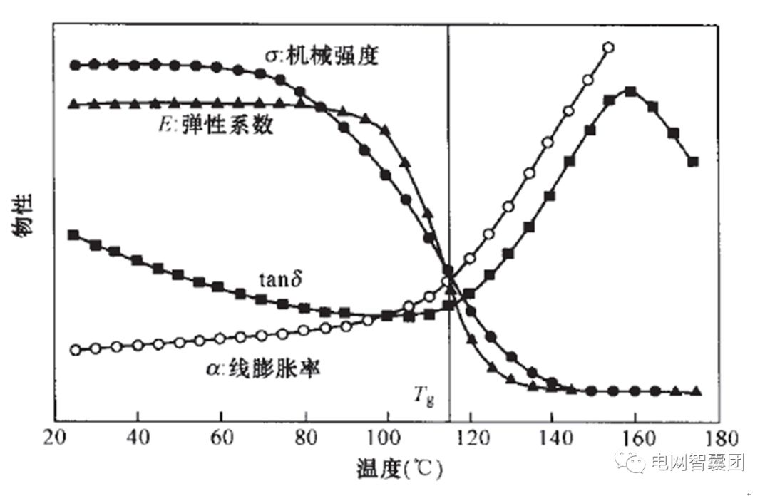

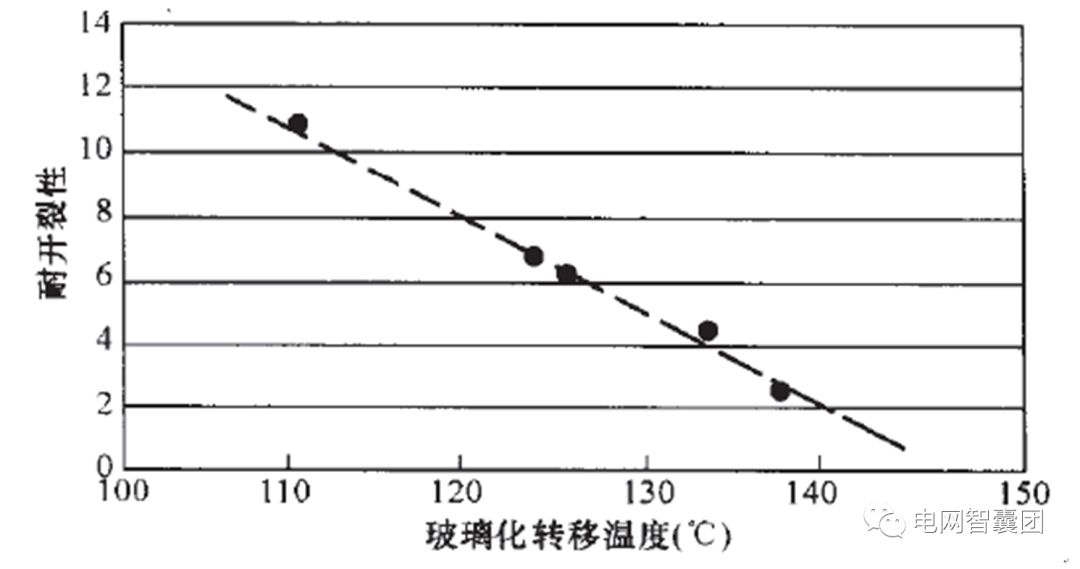

玻璃化转化温度:高聚物由高弹态转变为玻璃态的温度,在此温度附近,高聚物的物理性能产生急剧变化。本处以开关柜内常用的环氧树脂为例进行说明。
下图为环氧树脂材料在热效应下,各类物理性质的变化趋势。随着温度上升,机械强度、弹性系数严重下降,达到一临界点温度Tg附近时,上述两个物理特性急剧陡降,基本丧失特性。现场表现为外壳开裂,极端情况下绝缘材料可能产生液化现象,达到燃点温度时(这点对于内部故障短路电弧来讲,是比较容易达到的),还会产生燃烧现象。
不考虑液化、燃烧等极端现象,在高温下,由于机械强度下降,线膨胀率上升,最终导致耐开裂性下降。开裂性能与玻璃化转移温度性能如下图:
理论上讲,玻璃化转移温度越高,耐开裂性能越高;温度越低于玻璃化转移温度,耐开裂性能越高。但注意的是,耐开裂性能属于概率问题,并不是一个绝对指标值,性能的高低,只能说明产生绝缘件开裂可能性的高低,并不是说满足一定条件下,绝缘件一定会造成开裂;或不满足条件时,绝缘件一定不会开裂。同时,绝缘件的各种不同结构,对玻璃化转移温度也有一定影响。

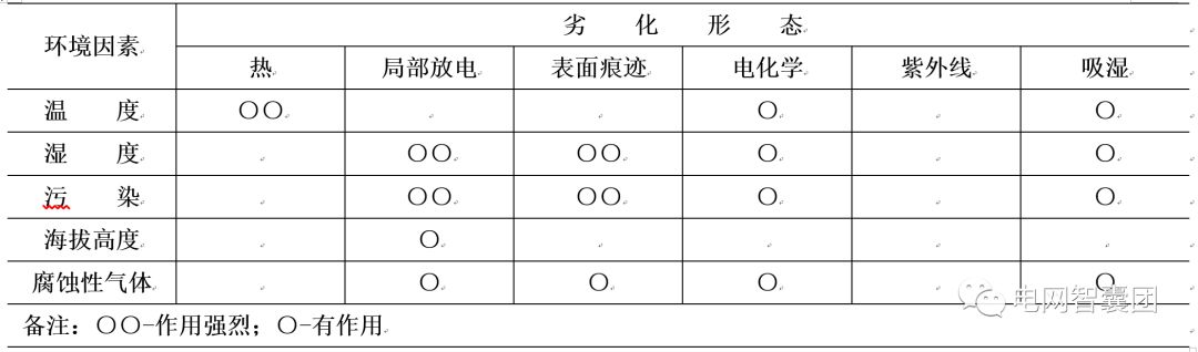

环境因素对绝缘劣化的作用,可简单归结至下表所示:
从上表可以看出,湿度和污染对绝缘的影响最大,尤其体现在局部放电和沿面放电两个方面。

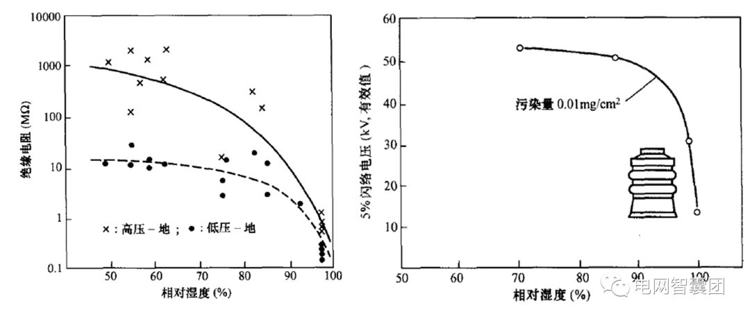

湿度对绝缘电阻和雷电放电电压的影响
对某制造厂采用的绝缘子开展湿试时的描点,相关曲线如下图所示:
从图中可以看出,湿度上升时,绝缘件的绝缘电阻明显下降,尤其是在75%左右时,呈现降低拐点,降低速率明显加快。
从雷电冲击电压分析,纯瓷绝缘在一定污秽度情况下,随湿度上升,外绝缘冲击电压承受能力降低,在87%左右开始急剧降低;如采用有机绝缘,绝缘件表面凝露时,雷电冲击电压甚至降低至10%左右。

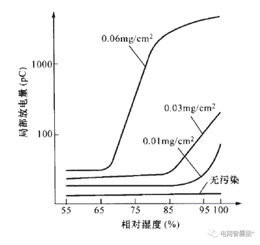

1.污染对局部放电量的影响。
不同污秽程度的绝缘子,在不同湿度条件下局部放电量数据如下图所示:
从曲线可以看出,如不考虑湿度影响,污秽程度越重,局部放电量越大;如再加上湿度影响,局放量将进一步上升。

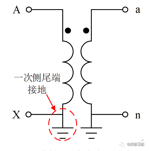

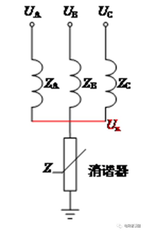

2.半绝缘电压互感器带消谐器的隐患
半绝缘电压互感器结构示意图如下:

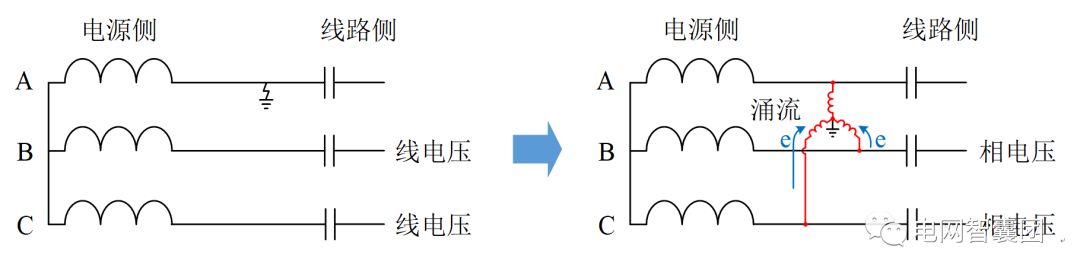

系统存在接地时,PT承受电压及涌流情况分布如下图:
此结构一次侧线圈两个接线端子设计承受的电压不一样,其中一个端子为高压端,另一端为X端,X端绝缘裕度很低,GB1207-2006 标准中要求其短时工频耐受电压仅3kV(设备最高电压Um>40.5 kV时,短时工频耐受电压为5kV)。其“X”端必须直接接地运行,然而考虑到励磁涌流和铁磁谐振问题,目前很多开关柜在中性点串入了消谐器后再接地,当系统故障时,三相负荷不平衡,中性点产生零序电压,消谐器动作,一方面通过自身阻尼限制涌流幅值,另一方面通过发热消耗能量,抑制故障导致的系统振荡,起到保护PT的作用。
这种接线方法的最大弊端为,X端可能会承受系统相电压甚至更高电压。同时现场缺乏有效的检测手段,对消谐器的验收和常规试验缺乏权威标准;现场安装方式难以通过外观检查发现异常;设备损坏时,主要体现为系统电压波动,中性点有偏移,此时易与系统有接地问题准确区分。
目前配网尤其是农网中性点不接地系统接地故障较多,拉路接地查找效率低下,同时调度对系统接地时允许运行2h的固有思维,使得接地时,消谐器长时间发热,而制造厂的参数中对允许过流以及对应时间缺乏参数,运行中也难以检测相关参数,极易造成设备的热稳定破坏;另外PT柜属于低发热系统,整体温度相对较低,如温湿度控制不好,还容易造成内部湿度过高,导致消谐器绝缘降低。
a. 消谐器正常时
当PT一次侧中性点串入消谐器后,中性点不再与大地直接连通,中性点电压也不再取决于地电位,而取决于PT回路的网络参数(PT自身阻抗ZA、ZB、ZC以及消谐器阻抗Z)。当系统正常运行时,通常PT三相阻抗不可能完全平衡,此时中性点将存在一个很小的“漂移电压”Ux,PT测量的电压实际为高压侧与Ux之间的电压。
b.消谐器短路时
当消谐器本体发生闪络击穿、内部受潮等时,PT中性点与地之间相当于短接,PT中性点直接接地,消谐器失去了对PT的保护功能,中性点不存在漂移电压。此时,PT电压指示精度高,但是一旦发生接地故障,失去消谐保护的PT极易熔断高压熔丝,甚至烧坏PT。
c.消谐器断路时
中性点电压失去消谐器接地阻抗的限压作用,只取决于PT的回路阻抗参数(ZA、ZB、ZC),Ux将达到最大值,PT读取的电压偏移也最为严重。此时X端可能承受较大的系统电压,可能导致电压互感器损坏。

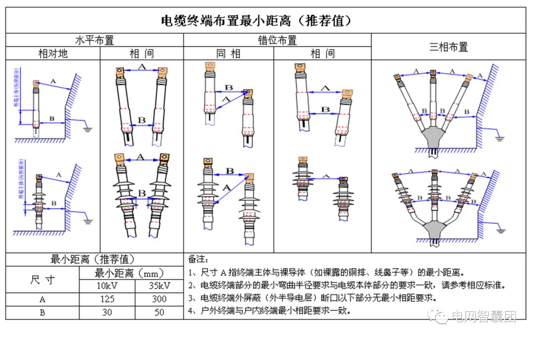

(6)开关柜内电缆终端制作时应综合考虑相间及对地要求,特别是双电缆出线的,在电缆终端制作前必须确定布置方案,必要时可附加母排以满足电缆终端相间和对地距离要求。安装尺寸要求及中置柜双电缆推荐布置方式如图所示:
