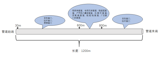

王斌 [ 6 ] 以一段 1200m 长的城市污水管网进行研究,结果表明 1200m 管网沿程生物膜密度为 21.6~28.8kg/m 3 ,管网生物膜密度在 0~800m 呈降低趋势,随后 800~1200m 呈升高趋势,提出生物膜含量在管网沿程的分布情况与管网中水中营养物质含量以及水力因素等环境条件密切相关;孙光溪 [3] 对一段1200米的污水管道试验系统进行研究,试验装置材质是PVC,管径40mm,坡度控制在5‰,以过滤后的西安城市污水作为原水,污水充满度为0.6,污水流速为0.6m/s,水力停留时间为1.5h,管道全程无支管接入。试验结果表明:附着在管网前端30~600m处内壁上的生物膜微生物多样性较高,形成了以变形菌门、拟杆菌门和厚壁菌门为主的微生物群落结构。在管道800~1200m处,微生物多样性急剧降低,形成了以变形菌门和拟杆菌门为主的微生物群落结构。 在城市污水管网600~800m处微生物群落的组成发生了变化。各群落的优势菌属分别由明串珠菌属、韦荣氏球菌属、脱硫弧菌属、产甲烷八叠球菌属向黄杆菌属 、厌氧绳菌属、脱硫线菌属和广古菌门的菌属转变。
管道内生物膜的厚度反映了微生物数量的多少,细菌的种类反应微生物的丰富度,在管网不同长度中,微生物的数量及种类都会发生很明显的改变。
图片图1-1 孙光溪-管道中微生物分布示意图

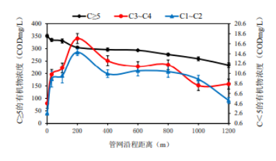

化学需氧量是指在一定严格的条件下,水中的还原性物质在外加的强氧化剂的作用下,被氧化分解时所消耗氧化剂的数量。对污水COD浓度产生影响的微生物主要是碳类污染物还原菌,包含明串珠菌、梭菌、甲苯单胞菌、气单胞菌等水解发酵菌(FB),在管道中主要是微生物的发酵作用影响污水管道中TCOD的含量。管道前端有机物质含量较高,发酵菌主要分布于此,随着有机物被不断消耗,菌群数量减少,种类逐渐趋于单一。发酵作用产生的丙酸、异丁酸、乳酸等,可为其它微生物提供基质,进而减少水中其他污染物含量。魏亮亮[11]等人对一段1000m的污水管道进行研究后发现,管道中COD浓度由原来的107.4~212.9mg/L降低至94.4~188.6mg/L。王斌[6]在研究中发现,室温条件下,模拟管段在流经200m、400m、600m、800m、1000m、1200m的管段时,测得TCOD由初始平均浓度370.0mg/L降为343.3mg/L、319.4mg/L、297.5mg/L、279.2mg/L、264.3mg/L、251.0mg/L,TCOD含量沿程呈下降趋势。
图2-1孙光溪-管道沿程距离含碳有机物浓度示意图
由此可见,以大分子有机物为生存原料的碳类还原菌,大量分布在管网起始端,消耗碳原子数大的有机物,随着大分子有机物不断被分解成小分子物质,以小分子为生存基质的微生物逐渐增多,由于某些有机物被消耗,管道内的有机污染物不断减少,污水中的COD浓度降低。
