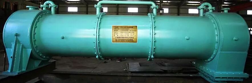

中间冷却器几乎涵盖了所有管壳式换热器的结构型式,体现了它集各种型式换热器优点于一身的设计理念。同时,由于压缩机对各段间允许的压力损失和进口温度的严格要求,也决定了中间冷却器设计选型的特殊性。
图片在空压机运行过程中,为了降低压缩机功率消耗和保证压缩机的可靠运行,各级之间均设置有中间冷却器。在中间冷却器中,通过对流换热的方式,由冷却水将气体冷却。如果中间冷却器泄漏,则气体通道与冷却水通道相通,其泄漏的方向视气体与冷却水的压力而定。
随着为空气压缩机配套的中间冷却器的增多,一个适应各种工况和不同机型的冷却器系列也自然形成。但是空压机中间冷却器经常出现泄漏的故障,是什么原因造成的呢?
第一级后面的中间冷却器,冷却水压力通常高于气体压力。因此,如果第一级中间冷却器发生泄漏,则冷却水会进入气体侧,气体中将夹带有水,使第一级油水分离器吹除的水量明显增加。
