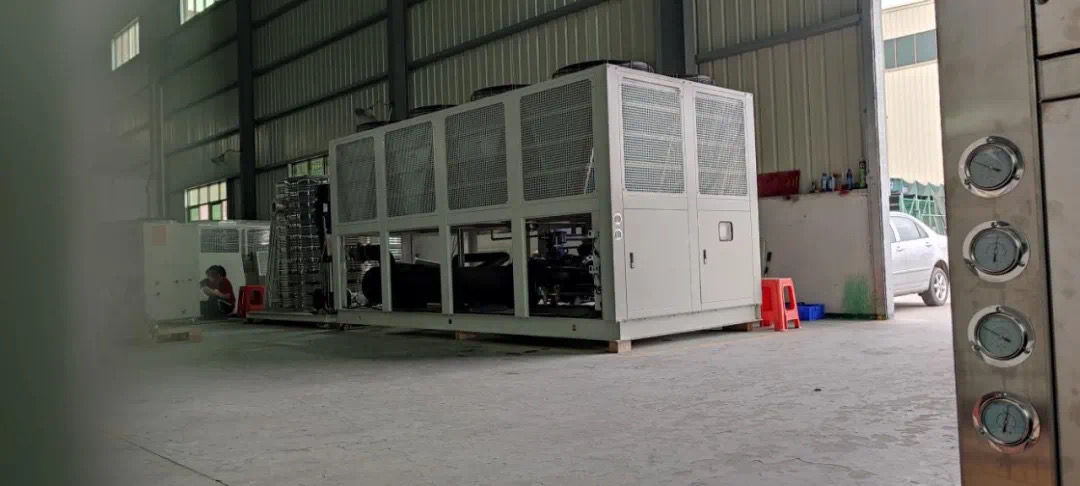

我们来看一下具体的低温机组类别。再看一下低温冷水机组6个特点:
1具有多种制冷剂选择
适用于R22制冷剂,也可根据用户要求使用R407c及R134a等环保工质。
2运行稳定可靠、高效节能
制冷压缩机采用知名品牌半封闭螺杆压缩机,配备3段/4段式容量调节系统或者连续(无段式)容量调节系统两种容量调节系统都是由调节滑阀,活塞杆,运行稳定。多台压缩机的机组采用多制冷回路,其中一路发生故障时,其余回路仍可正常工作。
3机组运行平稳、噪音低
由于压缩机润滑油靠高、低压差供油,加之内置油分不仅有很高的分油效率(99.99%),还可以吸收机组的噪音,因此机组运行平稳,噪音低。
4安装简单
低温冷水机组的安装,只需现场接通水、电,并充注适量制冷剂,经过调试即可运行,免去了使用传统的散件制盐水装置大量的现场安装工作。
5自动化程度高,操作简单方便
采用先进的微电脑自动控制系统,可通过触摸屏对机组进行精确的控制和完善的保护。在不同的城市或地域对单台或多台机组实现远程监控、故障诊断等功能。
6新型专利技术
采用了储液器、热交换、多种功能为一体的制冷装置,该技术已获得国家实用新型专利。
