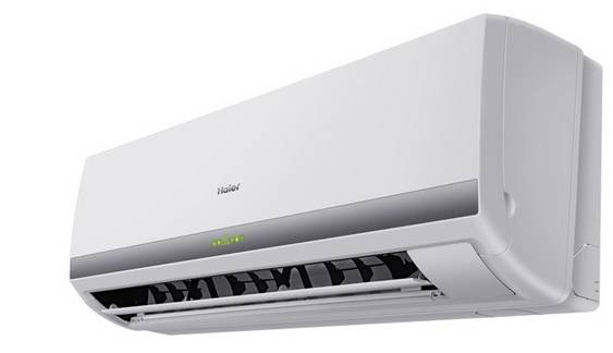

小型整体式(如窗式和移动式)和分体式空调器统称为房间空调器。我国标准规定,房间空调器的制冷量在9000W以下的,使用全封闭式压缩机和风冷式冷凝器,电源可以是单相,也可以是三相。它是局部式空调器中的一类,广泛用于家庭,办公室等场所,因此,又把他称为家用空调器。代号: 房间空调器 K 整体式C(窗式) 冷风型L (代号可省略) 热泵型 R 电热型D 热泵辅助电热型 Rd 分体式F 室内机组: 吊顶式 D 挂壁式 G 落地式 L 嵌入式 Q 台式 T 室外机组: W 在低于—5度的室外环境下,热泵型空调器不再适用,而必须用电热型空调器制热。
