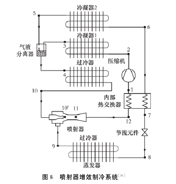

喷射器结构简单,无运动部件,可代替传统节流阀回收膨胀功,改善系统性能,应用潜力巨大。如下图所示,针对传统低温冷柜循环性能较低的缺点,采用分凝思想,降低冷凝压力和提升蒸发压力,结合喷射器回收膨胀功的特性,进一步提高压缩 机吸气压力,降低压缩机压比,改善系统性能。
