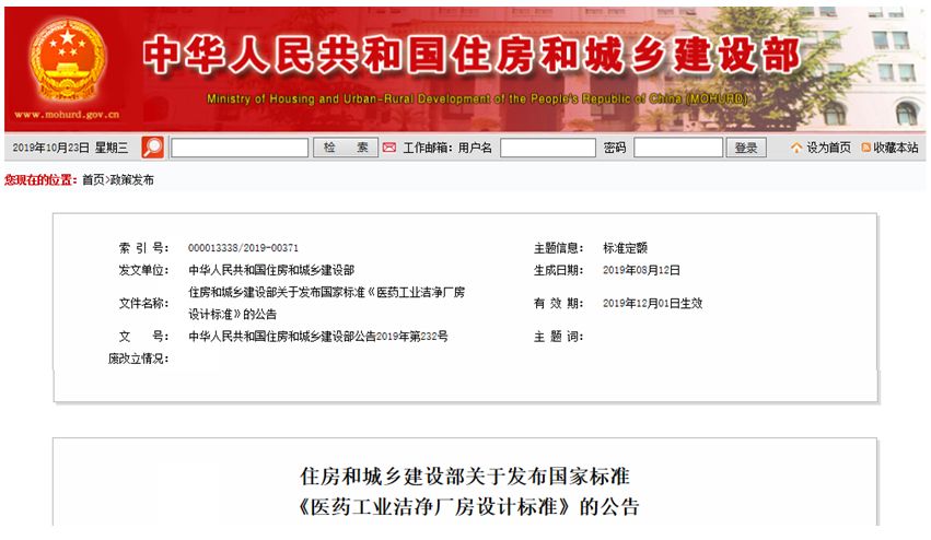

2019年10月12日,对标国际先进标准,中华人民共和国住房和城乡建设部官网发布国家标准GB50457-2019《医药工业洁净厂房设计标准》的公告(2019年第232号),将从2019年12月1日起施行,与新版《药品管理法》同日施行,这意味着新监管时代开启之际,我国历时10年之后的一次全面大修后的《医药工业洁净厂房设计标准》已经尘埃落定,新版《医药工业洁净厂房设计标准》在吸收国外医药工程设计经验的基础上,结合国情,注意与各相关标准协调一致,对医药工业洁净厂房设计中专业设计作了切合实际的规定,具有较好的实用性和可操作性,对医药行业具有深远的意义。

2019年10月12日,对标国际先进标准,中华人民共和国住房和城乡建设部官网发布国家标准GB50457-2019《医药工业洁净厂房设计标准》的公告(2019年第232号),将从2019年12月1日起施行。

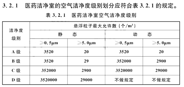

  • 3.2.1
  • 医药洁净室的空气洁净级别:按照2010版GMP附录《无菌药品》的A级、B级、C级、D级来划分。

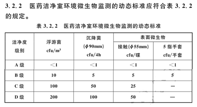

  • 3.2.2
  • 医药洁净室环境微生物监测动态标准:按照2010版GMP附录《无菌药品》的微生物监测动态标准来划分。
