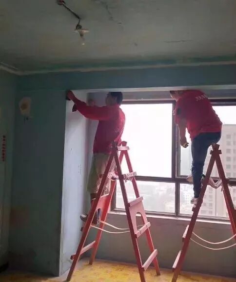

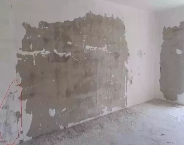

基层清理
墙面基层处理铲墙皮就是铲除墙面原有的装饰层,为以后的墙面装修项目打基础。

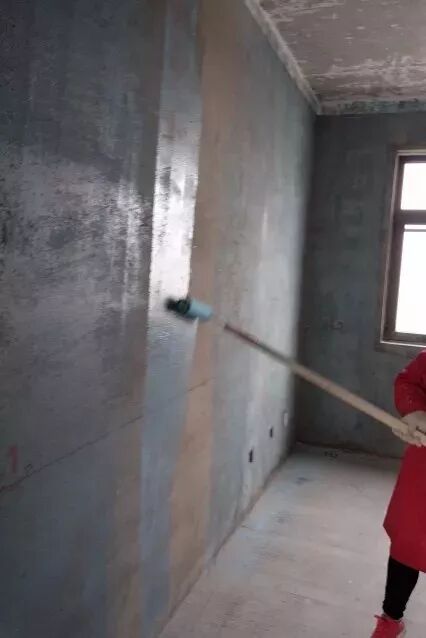

刷墙固
在墙面装修时涂刷界面剂能提高墙面的黏结力,使表面与基层墙面结合地更加好,从而避免墙面问题,如空鼓或者墙面分层的问题。

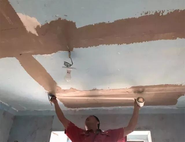

底层石膏找平
底层石膏找平很重要,为了让整个墙面看起来美观,需要通过石膏或者腻子粉进行抹平。

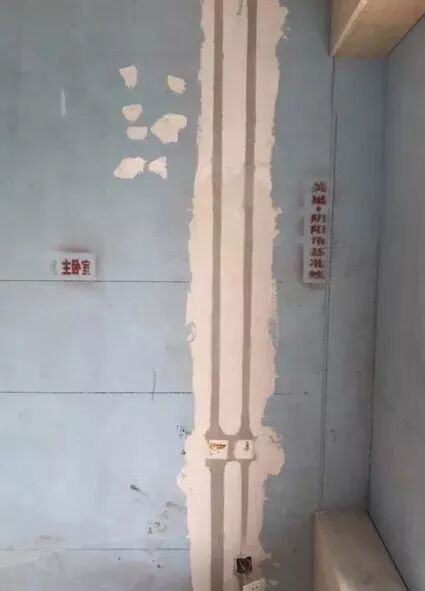

线槽需要水泥或者石膏填补。填补之后需要贴牛皮纸防裂处理。

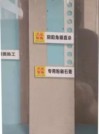

阴阳角处理
阴阳角采用弹线,粉刷石膏固定成品角条,踢脚线部位距地面15公分部位用两米靠尺顺直。

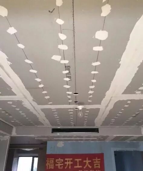

钉眼防锈处理
为了避免钉在空气中生锈,钉要涂刷防锈漆,并用石膏腻子密封。

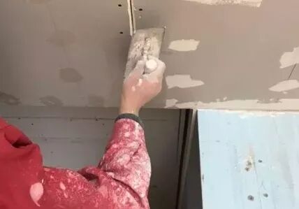

刮腻子
刮腻子,要刮两遍腻子,每刮一次都要等墙面干透了,再刮下一次。

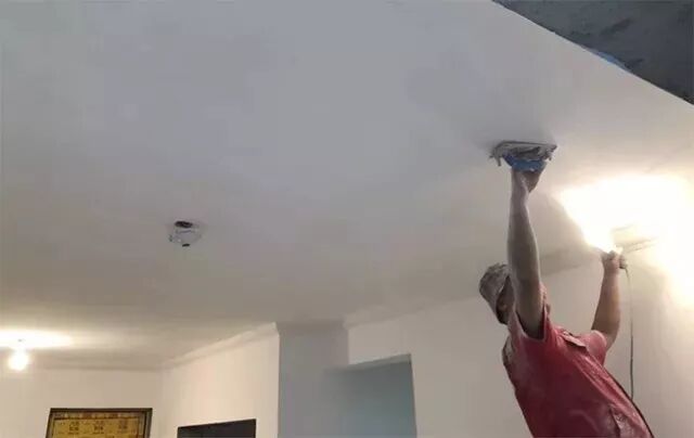

砂纸打磨
用砂纸打磨墙面不仅是为了墙面更为平整,比如腻子交界处的接茬、局部批刮过薄或过厚留下的痕迹、墙面吸水造成的针孔等,这些瑕疵也是可以通过墙面打磨来解决的;同时,也是为了加强乳胶漆的表现效果。

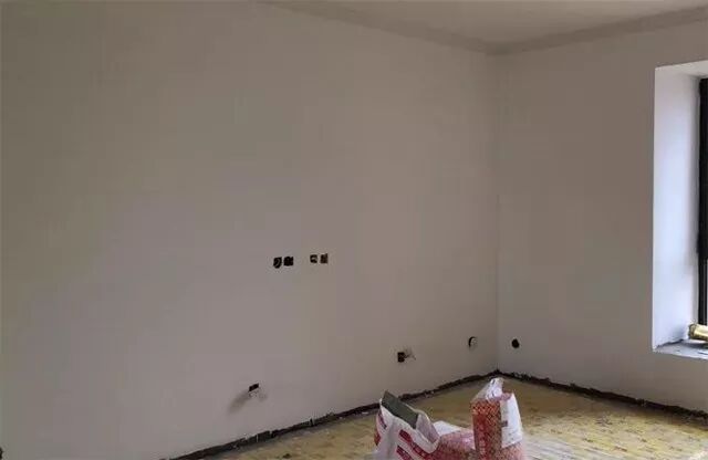

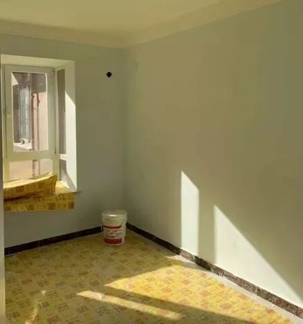

刷乳胶漆
面漆施工前,应用纸胶带将门边线,柜子边等其它与乳胶漆交界的地方包起来,将墙上的浮灰清扫干净后方能进行。乳胶漆施工底漆一遍,面漆两遍。涂刷底漆之后,用底漆调腻子找补,打磨后方能上面漆。上面漆时,应按实际情况加水搅拌均匀,加水最多不超过20%,太干容易出现刷痕,太多遮盖力不够。
