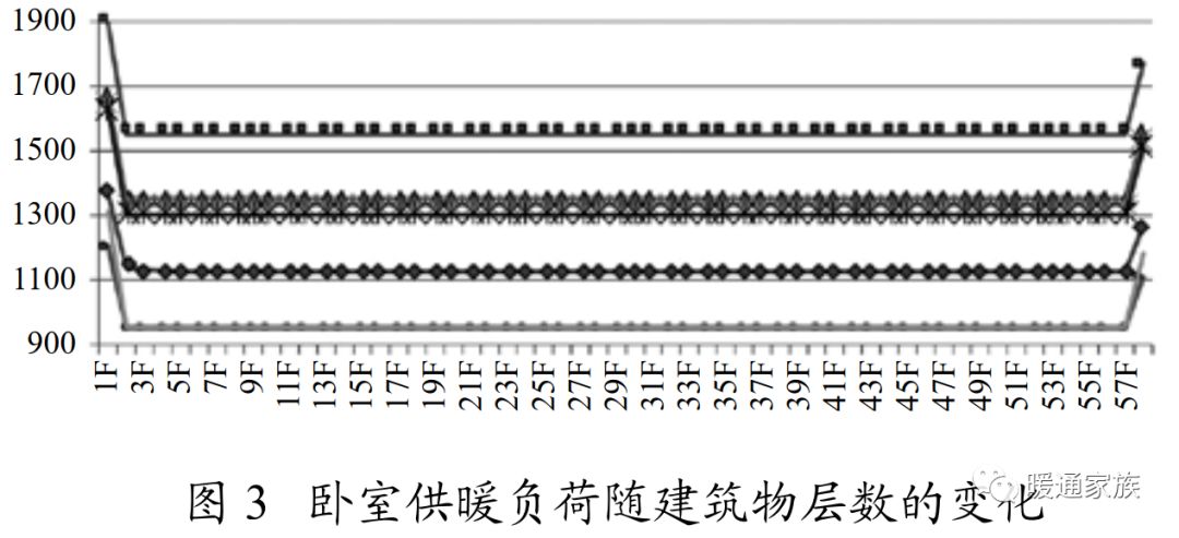

1)卧室
卧室的房间面积一般在 10~15m2 左右,外窗面积 3~6 m2。图 3 为卧室随建筑物楼层的负荷变化,可以看出除首层受大堂的影响出现了负荷变化, 2层 ~57 层负荷基本相同, 58 层由于屋顶负荷的影响,也出现了一定的增加。这是因为相对于其他房间,卧室房间面积较大,而其可开启外窗和外门缝隙相较于其房间面积来讲并不大,所以对于冷风渗透热负荷,采用缝隙法和换气法计算的结果相同。

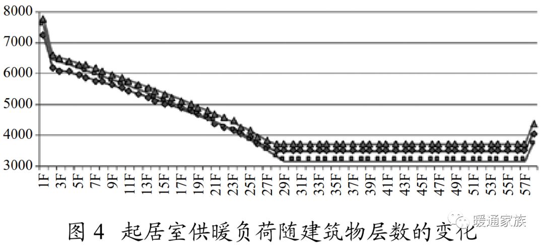

2)起居室
起居室南北通透,面积 40m2 左右,北向开窗,南向为阳台,房间面积在所有房间中最大。图 4 是起居室供暖负荷随建筑物高度的变化,负荷随着楼层高度的增加,其供暖负荷迅速减小, 29 层 ~57 层负荷平稳,基本无变化, 58 层由于屋顶负荷的增加而略微增大。由于其可开启外窗和外门缝隙较大,因而其受冷风渗透的影响也较大。负荷变化约为58%,是各房间供暖负荷变化最大的。

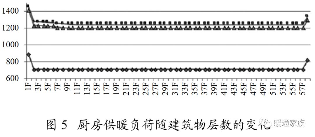

3)厨房
厨房一般位于单元的北侧,东向 1.5m 宽、 1.3m高,房间面积为 8m2。图 5 是厨房供暖负荷随建筑物楼层的变化, 2 层 ~57 层负荷平稳,变化不大。
