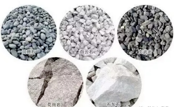

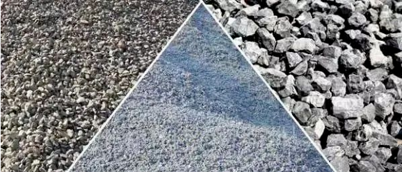

随着基础建设行业的迅速发展,市场对砂石骨料的需求量一直在增加,多个地区禁止开采天然河沙,鼓励使用机制砂石,机制砂供不应求,市场售价上涨厉害,投资机制砂生产是当下利润空间大的项目之一,那么什么样的石头可以生产机制砂?
目前涉及的主要料源种类有花岗岩、玄武岩、正长岩、片麻岩、石英岩、石灰石、白云岩、大理岩等十几种。下面以岩石类型分类,介绍几种主要机制砂石生产用岩石及其特性。

为粗粒、中粒或细粒全晶质的岩石,呈红色、灰色或浅灰色。主要矿物有石英、正长石、黑云母,也有角闪石、斜长石,由于矿物结晶颗粒较大,组成复杂,抗压强度达120-200MPa。容易发生物理风化,在干旱地区崩解成砂粒,在湿润地区暗色矿物被分解为含水氧化铁次生矿物,长石类矿物分解为高岭石,石英以砂粒残留于风化物中,这部分石英石水洗山砂的主要成分。
花岗岩是生产机制砂石的主要料源,产出机制砂石粒形较好、级配合理,压碎值低、石粉少,但要考虑云母含量和风化的可能性,如果微弱风化,石英含量较高,比如达到60%以上,也可以用于生产低标号用混凝土或干混砂浆用砂。

玄武岩是基性喷出岩,在地壳中分较广。化学成分与辉长岩相当。色暗近似黑色,隐晶质结构,常有气孔构造,风化后质地较粘,含盐基物质较多。硬度较大,抗压强度一般在140 MPa 以上,其中一种钙钠斜长石的橄榄玄武岩抗压强度度在250 MPa以上。
因玄武岩晶体致密、强度较大,是水电工程、大型交通枢纽等重要基础设施的首选料源之一。但对设备的磨损和能耗较大。

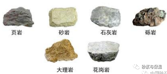

  • 砂岩
砂岩一般由直径0.1-2.0mm的砂粒胶结而成,主要成分为石英,其次为长石、白云母、磁铁矿、石榴子石等。石英含量大于95%以上的为石英砂岩;长石含量达25%-60%的为长石砂岩。以氧化硅为胶结剂的称为硅质砂岩;以氧化铁为胶结剂的称为铁质砂岩;以粘土为胶结剂的称为泥质砂岩。胶结紧实的砂岩,因抗风化力强,形成土层较薄,砂性大,尤其是石英砂岩比较明显。

石灰岩由化学沉积或生物沉积作用而成。矿物组成主要有方解石,块状构造,岩体层理明显,多为致密结构,硬度小,抗压强度一般在60-120 MPa,可碎性和磨蚀性均适中,石灰岩遇稀盐酸可发生气泡反应,灰、青灰色,有机质含量高时呈黑色。石灰岩风化主要是化学溶解作用,风化后土层较薄,稍粘、钙质丰富,抗酸力强。
石灰石是生产机制砂石骨料的主要原料,只是受自身发育原理影响,破碎粒型相对较差,目前行业里用石灰石作料源的至少有30%;

  • 片麻岩
片麻岩由花岗岩或砂岩变质而成。成分近于花岗岩,矿物组成为石英、长石、云母等,因受到高温高压,矿物结晶呈带状排列,具有一定的方向性,呈条带状。
  • 石英岩
石英岩由石英砂岩,在高温高压条件下,经过重结晶变质而成。硬度大,抗机械性和抗化学腐蚀性强,不易风化。脂肪光泽,一般为乳白色,如含有少量氧化铁呈红色和褐色,风化后形成砂质或砾质颗粒。硬度高,抗压强度一般在150 MPa以上,不易破碎,磨蚀性指数高,一般应用较少。
  • 大理岩
大理岩由碳酸岩类(石灰岩、白云岩)变质而成。一般由方解石、白云石和少量的石英、角闪石和辉石矿物组成。具有各色花纹,是优良的建筑装饰材料。纯白色的大理岩称为汉白玉,在我国云南分布较广。

    矿山行业中可以用来生产机制砂的石头种类较多,有200余种石头可用来生产机制砂,基本上附加值不高,含水量在一定范围内的矿石都可用来生产机制砂,包括尾矿、建筑垃圾、煤矸石等固体废弃物也可用来制砂,下面就给大家介绍一下常见的机制砂原料以及制砂生产线的流程。
