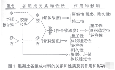

当前混凝土的特点是普遍掺入矿物掺合料和高效减水剂。混凝土中水、水泥、砂、石四种原材料中增加了矿物掺合料,因此传统的配合比三要素──水灰比、浆骨比、砂石比,就成为水胶比、浆骨比、砂石比和矿物掺合料用量等四要素。配合比中需要求出的未知数由传统的4个变成5个。最后由各材料在满足施工要求的前提下紧密堆积的原理,用绝对体积法计算出各材料用量。不考虑外加剂占据混凝土的体积,则各组成材料的关系和性质及其作用和影响可用图1 来描述。
由图1 可看出,混凝土配合比四要素都影响拌合物与硬化混凝土性能,当决定混凝土强度和密实性的水胶比确定之后,所有要素都影响拌合物施工性能。施工是保证混凝土质量的最后的和最关键的环节,则考虑浆体浓度的因素、按拌合物的施工性能选择拌合物的砂石比与浆骨比,就是混凝土配合比选择的主要因素。其中浆骨比是保证硬化前后混凝土性能的核心因素。无论是改变水胶比,还是矿物掺合料用量,调整配合比时应使用等浆体体积法,以保持浆骨比不变。

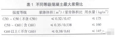

在水胶比一定的情况下的用水量或胶凝材料总量,或骨料总体积用量即反映浆骨比。对于泵送混凝土,可按表1选择,或按GB/T 50746-2008《混凝土结构耐久性设计规范》对最小和最大胶凝材料的限定范围,由试配拌合物工作性确定,见表1,取尽量小的浆骨比值。水胶比一定时,浆骨比小的,强度会稍低、弹性模量会稍高、体积稳定性好、开裂风险低,反之则相反。

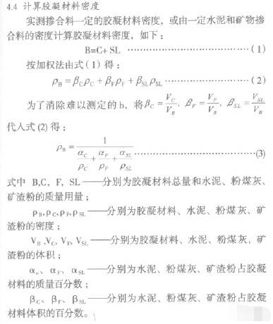

混凝土及砂浆的几个配比
