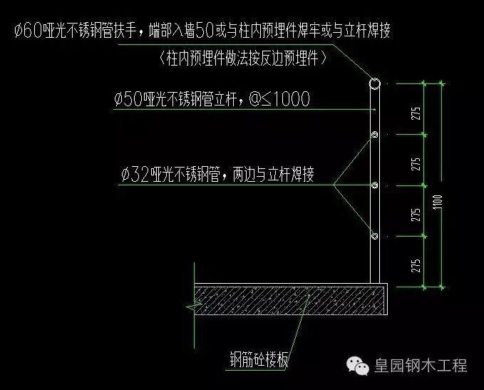

工艺一:预埋件节点
工艺标准说明
立杆材料可选sus201。sus304,一般厚度为1.2mm-1.5mm。
埋件的做法是采用膨胀螺栓与钢板来制作后置连接件,先在土建基层上放线,确定立柱固定点的位置,然后在楼梯地面上用冲击钻钻孔,再安装膨胀螺栓,螺栓保持足够的长度,在螺栓定位以后,将螺栓拧紧同时将螺母与螺杆间焊死,防止螺母与钢板松动。
安装立柱前将盖板插进立柱。
安装完成埋件后与不锈钢立柱进行焊接,用水平仪保证垂直度。

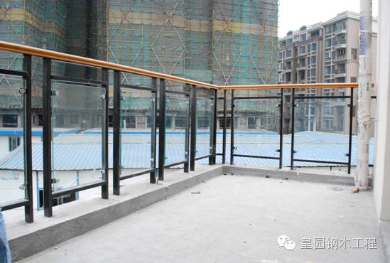

工艺二:不锈钢玻璃栏杆节点
工艺标准说明:
玻璃栏板需选择夹胶玻璃或者钢化玻璃,一般为8mm钢化玻璃或者6+6夹胶玻璃。
玻璃栏板根据设计尺寸下单,通过定制不锈钢可调节玻璃爪件与立柱连接。
可调节玻璃爪件与立柱需焊接或者用螺栓连接牢固。
通过可调节玻璃爪件调整玻璃栏板的垂直度、水平度。
