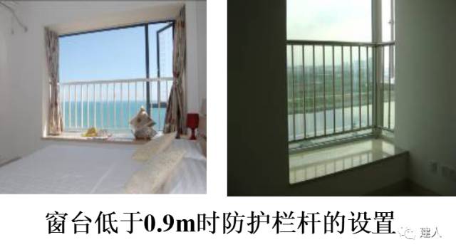

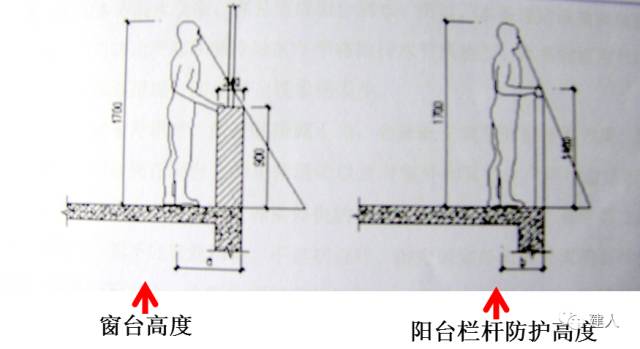

阳台栏杆防护高度与窗台高度的差异
5.6.4 封闭阳台栏板或栏杆也应满足阳台栏板或栏杆净高要求。七层及七层以上住宅和寒冷、严寒地区住宅宜采用实体栏板。
5.8.1(强标)外窗窗台距楼面、地面的净高低于0.90m时,应有防护措施。
条文说明:距离楼(地)面0.45m以下的台面、横栏杆等容易造成无意识攀登的可踏面,不应计入窗台净高。
住宅窗台高度与一般民用建筑有区别。《民用建筑设计通则》外窗窗台的净高规定为不低于0.80m,住宅建筑的使用性质与一般民用建筑有别,如距楼地面净高较低,容易发生儿童坠楼事故,故窗台净高提至0.90m。点此阅读:工程最新实用系列精品资料分享
《民用建筑设计通则》规定了可踏面宽度大于或等于0.22m,本规范对住宅窗台的防护要求更加严格,水平栏杆等一律视为可踏面。明确了住宅蹬踏面为小于0.45m即为蹬踏面,此种情况下的任何踏面宽均算为蹬踏面。严格了标准,明确该规范高于通则的住宅部分内容。
窗台距楼面的高度明确为净高,如果有高度低于或等于0.45m可踏面时,窗台高度应从可踏面起算。

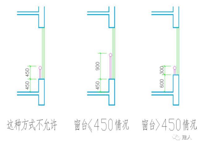

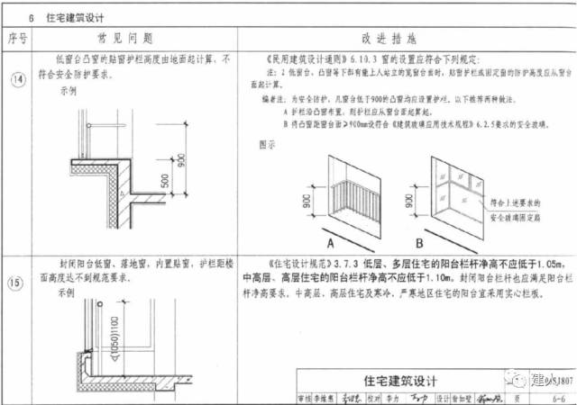

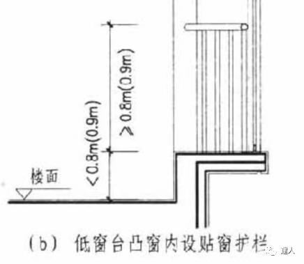

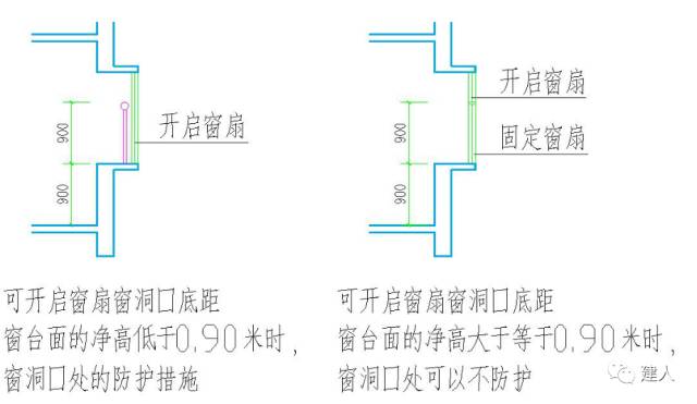

5.8.2 当设置凸窗时应符合下列规定:
1 窗台高度低于或等于0.45m时,防护高度从窗台面起算不应低于0.90m;
2 可开启窗扇窗洞口底距窗台面的净高低于0.9m时,窗洞口处应有防护措施。其防护高度从窗台面起算不应低于0.90m;(补注:贴窗护栏高度从窗台面起算,无论窗台多高)
2.0.15 凸窗——凸出建筑外墙面的窗户。
条文说明:2.0.15 凸窗既作为窗,在设计和使用时就应有别于地板(楼板)的延伸,也就是说不能把地板延伸出去而仍称之为凸窗。凸窗的窗台应只是墙面的一部分且距地面应有一定高度。凸窗的窗台防护高度要求与普通窗台一样,应按本规范的相关规定进行设计。

1、窗台净高低于或等于0.45m的凸窗台面,容易造成无意识攀登,其有效防护高度应从凸窗台面起算,高度不应低于净高0.90m;

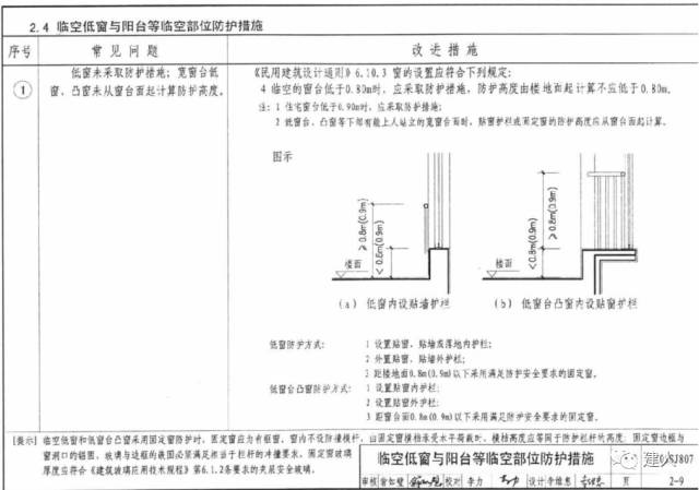

05SJ807民用建筑工程设计常见问题分析及图示——建筑专业
2.4 临空低窗台与阳台等临空部位防护措施
常见问题:低窗未采取防护措施;宽窗台低窗、凸窗为从窗台面起算防护高度。
改进措施:

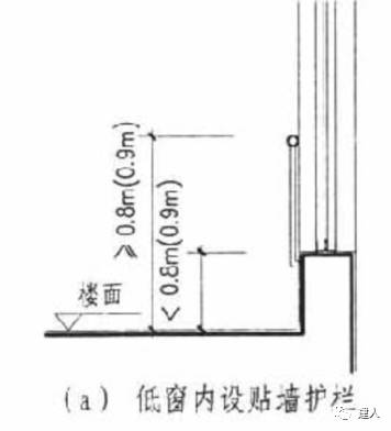

《民用建筑设计通则》(GB50352-2005)6.10.3窗的设置应符合下列规定:
4 临空的窗台低于0.80m时,应采取防护措施,防护高度由楼地面起计算不应低于0.80m;
注:
1 住宅窗台低于0.90m时,应采取防护措施;
2 低窗台、凸窗等下部有能上人站立的宽窗台面时,贴窗护栏或固定窗的防护高度应从窗台面起计算。
低窗防护方式:
1设置贴窗、贴墙或落地内护栏;
2外置贴窗、贴墙外护栏;
3距楼地面0.8m(0.9m)以下采用满足防护安全要求的固定窗。

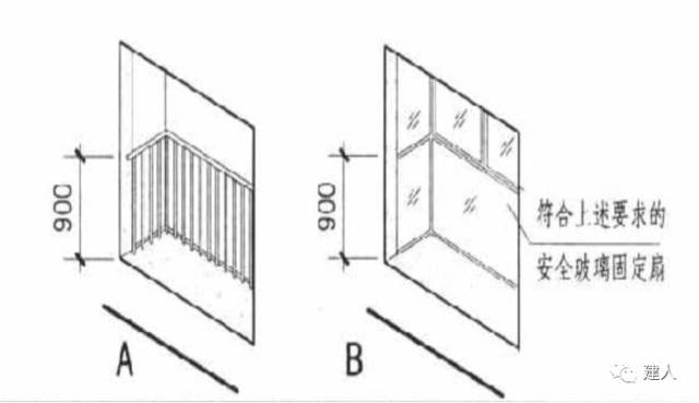

低窗台凸窗防护方式:
1设置贴窗内护栏;
2设置贴窗外护栏;
3距窗台面0.8m(0.9m)以下采用满足防护安全要求的固定窗。

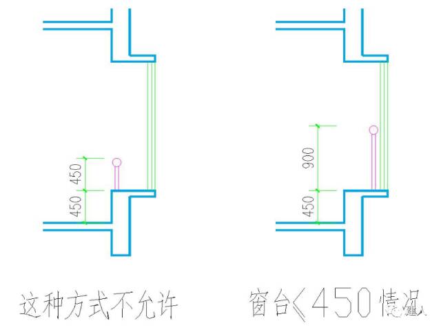

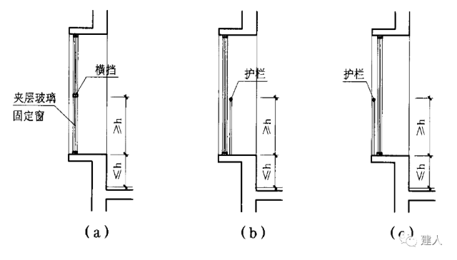

《全国民用建筑工程设计技术措施》(规划·建筑·景观2009)
10.5.3 凸窗(飘窗)等宽窗台(宽度大于0.22m的窗台),防护高度应遵守以下规定:凡凸窗范围内设有宽度大于0.22m的窗台,且低于规定高度h(900)的窗台,可供人攀爬站立时,护栏或固定窗扇的防护高度一律从窗台面算起;护栏应贴窗设置。常见的防护形式见图10.5.3。点此阅读:工程最新实用系列精品资料分享
图10.5.3 凸窗台护栏高度示意图
图10.5.3 凸窗台护栏高度示意图

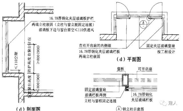

JGJ113-2015 建筑玻璃应用技术规程
7.2.5 室内栏板用玻璃应符合下列规定:
1 设有立柱和扶手,栏板玻璃作为镶嵌面板安装在护栏系 统中,栏板玻璃应使用符合本规程表7.1.1-1规定的夹层玻璃;
2 栏板玻璃固定在结构上且直接承受人体荷载的护栏系统, 其栏板玻璃应符合下列规定:
1)当栏板玻璃最低点离一侧楼地面高度不大于5m时, 应使用公称厚度不小于16. 76mm 钢化夹层玻璃。
2)当栏板玻璃最低点离一侧楼地面高度大于5m时,不 得采用此类护栏系统。

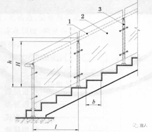

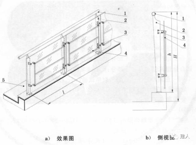

JG/T342-2012《建筑用玻璃与金属护栏》 ——

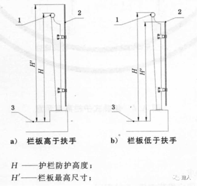

3.4 护栏高度
扶手上表面至立柱底部或底座中心位置的垂直距离,用h表示。
3.5 护栏防护高度
扶手上表面至可踏面的最小竖向高度,用H表示。
关注的是H。

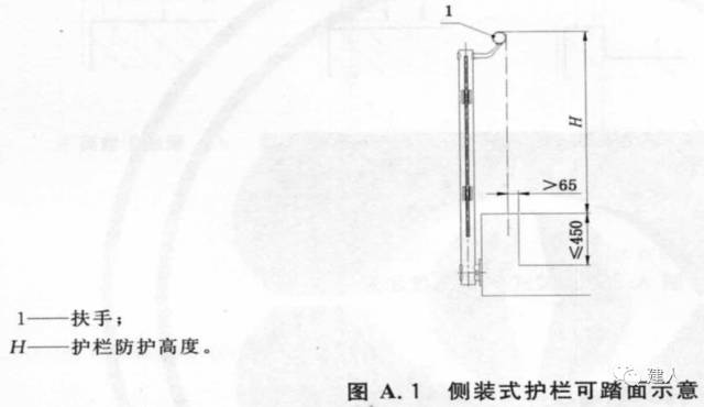

A.1.1可踏面
可踏面应符合GB50352《民用建筑设计通则》的相关规定。侧装式护栏扶手下部为高度不大于450mm的平台,扶手内侧平台宽度大于65mm时,其平台应视为可踏面,见图A.1。
A.1.2 护栏防护高度
栏板上边缘高于扶手顶标高时,高出部分尺寸不计护栏防护高度,见图A.2。

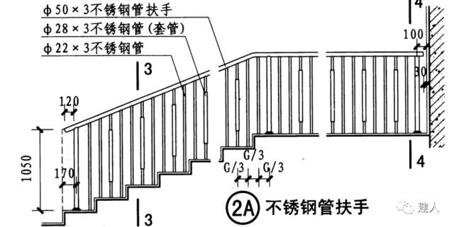

06J403-1《楼梯 栏杆 栏板(一)》——

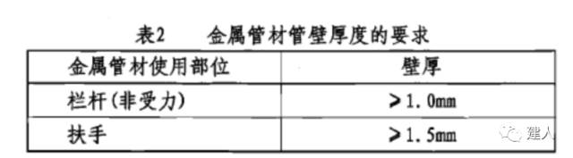

4.4.5金属管材的管壁厚度以图中注明的为准,若图中未注明的非受力杆件,应满足表2 的要求。
6 施工
6.1 所有焊缝要求满焊,并打平磨光。
6.3 玻璃栏杆必须采用安全玻璃。栏杆所用安全玻璃的厚度不得小于12mm。当玻璃位于建筑高度为5m及以上时,应使用钢化夹层玻璃。
P152 立柱固定详图
立柱与底板焊接,底板用膨胀螺栓A8固定。

6.1.3(强标)住宅的外廊、内天井及上人屋面等临空处的栏杆净高,六层及六层以下不应低于1.05m,七层及七层以上不应低于1.10m。防护栏杆必须采用防止少年儿童攀登的构造,当采用垂直杆件做栏杆时,其杆件净距不应大于0.11m。
男子人体直立状态下的重心高度为1026mm,因此对栏杆的最低安全高度确定为1.05m。对于七层及七层以上住宅,由于人们登高和临空俯视时会产生恐惧的心理,而产生不安全感,适当提高栏杆高度将会增加人们心理的安全感,故比六层及六层以下住宅的要求提高了0.05m,即不应低于1.10m。对栏杆的开始计算部位应从栏杆下部可踏部位起计,以确保安全高度。
