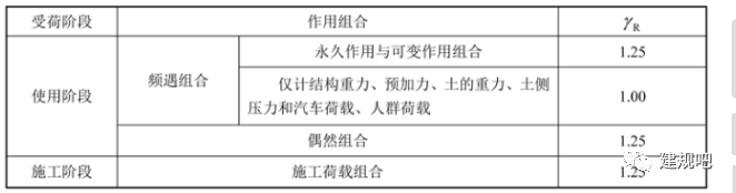

3.0.6  地基或基础的竖向承载力验算应符合下列规定:
    1  采用作用的频遇组合和偶然组合,作用组合表达式中的频遇值系数和准永久值系数均应取1.0,汽车荷载应计入冲击系数。
    2  承载力特征值乘以相应的抗力系数γR应大于相应的组合效应。
3.0.7  地基承载力抗力系数γR可按表3.0.7-1取值,单桩承载力抗力系数γR可按表3.0.7-2取值。
表3.0.7-1 地基承载力抗力系数γR
    注:表中fa为修正后的地基承载力特征值。
表3.0.7-2 单桩承载力抗力系数γR
3.0.8  计算基础沉降时,基础底面的作用效应应采用正常使用极限状态下准永久组合效应,考虑的永久作用不包括混凝土收缩及徐变作用、基础变位作用,可变作用仅指汽车荷载和人群荷载。
3.0.9  基础的稳定性可按下式验算:
     式中:γ0——结构重要性系数,取γ0=1.0;
           Sbk——使基础结构稳定的作用标准值组合效应,按基本组合和偶然组合最小组合值计算;表达式中的作用分项系数、频遇值系数和准永久值系数均取1.0;
          Ssk——基础结构失稳的作用标准值的组合效应,按基本组合和偶然组合最大组合值计算;表达式中的作用分项系数、频遇值系数和准永久值系数均取1.0;
           k——基础结构稳定安全系数。

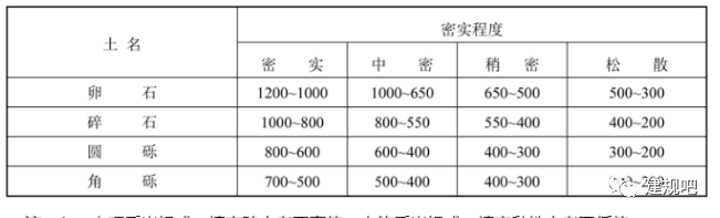

4.1.8  碎石土为粒径大于2mm的颗粒含量超过总质量50%的土。碎石土可按表4.1.8分类。
表4.1.8 碎石土的分类
注:碎石土分类时根据粒组含量从大到小以最先符合者确定。

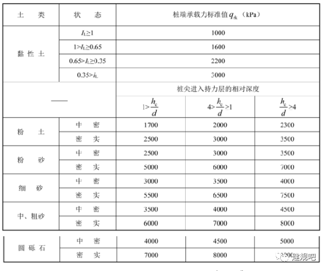

表 4.1.9 碎石土密实度

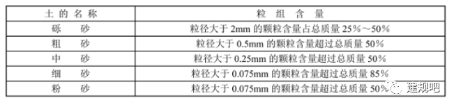

 注:1. 本表适用于平均粒径小于或等于50mm且最大粒径不超过100mm的卵石、碎石、圆砾、角砾;
        2. 表内N63.5为经修正后锤击数的平均值。4.1.10  砂土为粒径大于2mm的颗粒含量不超过总质量50%且粒径大于0.075mm的颗粒超过总质量50%的土。砂土可按表4.1.10进行分类。
表4.1.10 砂土分类
注:砂土分类时根据粒组含量从大到小以最先符合者确定。

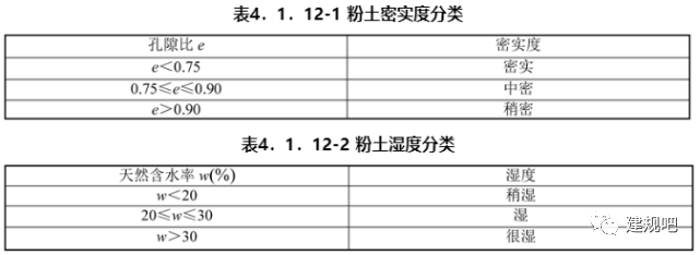

4.1.12  粉土为塑性指数IP≤10且粒径大于0.075mm的颗粒含量不超过总质量50%的土。粉土的密实度和湿度应分别按表4.1.12-1和表4.1.12-2进行分类。

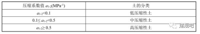

4.1.16  黏性土的压缩性可根据压缩系数值a1-2按表4.1.16进行分类。4.1.16 黏性土的压缩性分类

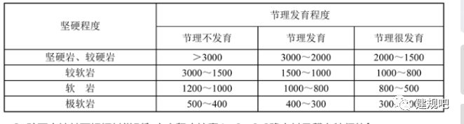

    1  一般岩石地基可根据强度等级、节理按表4.3.3-1确定其承载力特征值fa0。对复杂的岩层(如溶洞、断层、软弱夹层、易溶岩石、崩解性岩石、软化岩石等)应按各项因素综合确定。
表4.3.3-1 岩石地基承载力特征值fa0 (kPa)

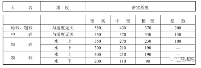

3 砂土地基可根据土的密实度和水位情况按表4.3.3-3确定其承载力特征值fa0。
表4.3.3-3砂土地基承载力特征值fa0(kPa)

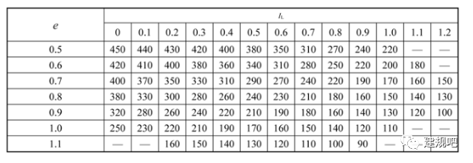

    7 新近沉积黏性土地基可根据液性指数IL和天然孔隙比e按表4.3.3-7确定其地基承载力特征值fa0。
表4.3.3-7 新近沉积黏性土地基承载力特征值fa0(kPa)

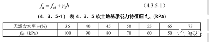

    1  软土地基承载力特征值fa0应由载荷试验或其他原位测试取得。载荷试验和原位测试确有困难时,对中小桥、涵洞基底未经处理的软土地基修正后的地基承载力特征值fa可采用下列两种方法确定:

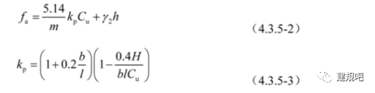

     1)根据原状土天然含水率w,按表4.3.5确定软土地基承载力特征值fa0,然后按式(4.3.5-1)计算修正后的地基承载力特征值fa:
      2)根据原状土强度指标确定软土地基修正后的地基承载力特征值fa:
式中:m——抗力修正系数,可视软土灵敏度及基础长宽比等因素选用1.5~2.5;
           Cu——地基土不排水抗剪强度标准值(kPa);
           kp——系数;
          H——由作用(标准值)引起的水平力(kN);
          b——基础宽度(m),有偏心作用时,取b-2eb;
           l——垂直于b边的基础长度(m),有偏心作用时,取l-2el;
           eb、el——偏心作用在宽度和长度方向的偏心距。

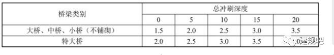

5.1.1  公路桥涵墩台基础基底的埋置深度应符合下列规定:    1  非岩石河床桥梁墩台基底埋深安全值不宜小于表5.1.1的规定。
表5.1.1 基底埋深安全值(m)
     注:1.总冲刷深度为自河床面算起的河床自然演变冲刷、一般冲刷与局部冲刷深度之和。
        2.若对设计流量、水位和原始断面资料无把握或不能获得河床演变准确资料时,表中数值宜适当加大。
        3.若桥位上下游有已建桥梁,应调查已建桥梁的特大洪水冲刷情况,新建桥梁墩台基础埋置深度不宜小于已建桥梁的冲刷深度且酌加必要的安全值。
   4.如河床上有铺砌层时,基础底面宜设置在铺砌层顶面以下不小于1m。     2 岩石河床墩台基底最小埋置深度可参考现行《公路工程水文勘测设计规范》(JTG C30)的规定确定。

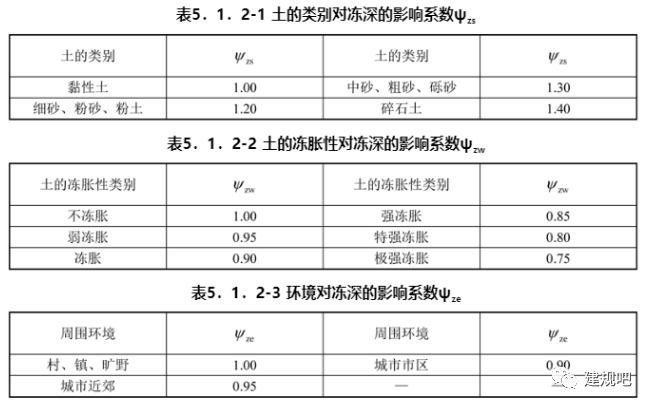

5.1.2  地基为冻胀土层时,桥涵墩台基础基底埋置深度应符合下列规定:    1  上部结构为超静定结构时,基底应埋入冻结线以下不小于0.25m。
     2  当墩台基础容许设置在季节性冻胀土层中时,基底的最小埋置深度可按下式计算:
     式中:dmin——基底最小埋置深度(m);
          zd——设计冻深(m);
          z0——标准冻深(m),无实测资料时,可按附录E采用;
          ψzs——土的类别对冻深的影响系数,按表5.1.2-1查取;
 ψzw——土的冻胀性对冻深的影响系数,按表5.1.2-2查取,季节性冻胀土分类见本规范表E.0.2;
          ψze——环境对冻深的影响系数,按表5.1.2-3查取;
          ψzg——地形坡向对冻深的影响系数,按表5.1.2-4查取;
          ψzf——基础对冻深的影响系数,取ψzf=1.1;
          hmax——基础底面下容许最大冻层厚度(m),按表5.1.2-5查取,季节性冻胀土分类见本规范表E.0.2。

 3  涵洞基础设置在季节性冻土地基上时应满足下列要求:
     1)出入口和自两端洞口向内各2m~6m范围内(或可采用不小于2m的一段涵节长度)涵身基底的埋置深度可按式(5.1.2-1)计算确定。
     2)涵洞中间部分的基础埋深,可根据地区经验确定。
     3)严寒地区,当涵洞中间部分基础的埋深与洞口埋深相差较大时,其连接处应设置过渡段。
     4)冻结较深地区,也可采用将基底至冻结线处的地基土换填为粗颗粒土(包括碎石土、砾砂、粗砂、中砂,但其中粉黏粒含量不应大于15%,或粒径小于0.1mm的颗粒不应大于25%)的措施

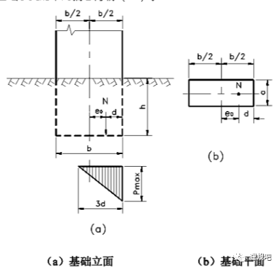

        Wx、Wy——基础底面偏心方向边缘对x轴、y轴的面积抵抗矩(m3)。5.2.3  当设置在基岩上的墩台基底承受单向偏心荷载,且其偏心距e0超过相应的截面核心半径ρ时,宜仅按受压区计算基底最大压应力(不考虑基底承受拉力,见图 5.2.3)。基底为矩形截面时,其最大压应力pmax可按下式计算:
 式中:b——偏心方向基础底面的边长(m);
          a——垂直于b边基础底面的边长(m);
          e0——N作用点距截面重心的距离(m);
          N——墩台基础承受的单向偏心荷载(kN)。
图 5.2.3 基岩上矩形截面基底单向偏心受压应力重分布示意

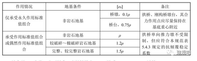

表5.2.5 墩台基底的合力偏心距容许值[e0]
2  基底以上外力作用点对基底重心轴的偏心距e0可按式(5.2.5-1)计算:
     式中:M——所有外力(竖向力、水平力)对基底截面重心的弯矩(kN·m);
          N——作用于基底的竖向力(kN)。

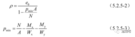

    3  基底承受单向或双向偏心受压的截面核心半径ρ值可按下式计算:
     式中:pmin——基底最小压应力,当为负值时表示拉应力(kPa)。

          fa——软弱地基或软土层地基顶面土的承载力特征值,按本规范第4.3.4条或第4.3.5条规定采用。

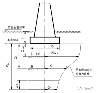

5.3.4  墩台基础的最终沉降量,可按下列公式计算:
式中:s——地基最终沉降量(mm);
          s0——按分层总和法计算的地基沉降量(mm);
          ψs——沉降计算经验系数,根据地区沉降观测资料及经验确定,缺少沉降观测资料及经验数据时,可按本规范第5.3.5条确定;
          n——地基沉降计算深度范围内所划分的土层数(图5.3.4);                  p0——对应于作用的准永久组合时基础底面处附加压应力(kPa);
         Esi——基础底面下第i层土的压缩模量(MPa),应取土的“自重压应力”至“土的自重压应力与附加压应力之和”的压应力段计算;
          zi、zi-1——基础底面至第i层土、第i-1层土底面的距离(m);          αi、αi-1——基础底面计算点至第i层土、第i-1层土底面范围内平均附加压应力系数,可本规范第J.0.2条取用;
          p——基底压应力(kPa),当z/b>1时,p采用基底平均压应力,b为矩形基底宽度;z/b≤1时,p为压应力图形距最大压应力点b/3~b/4处的压应力(对梯形图形前后端压应力值)。
  h——基底埋置深度(m),当基础受水流冲刷时,从一般冲刷线算起;当不受水流冲刷时,从天然地面算起;如位于挖方内,则由开挖后地面算起;          γ——h内土的重度(kN/m3),基底为透水地基时水位以下取浮重度。
图 5.3.4 基底沉降计算分层示意

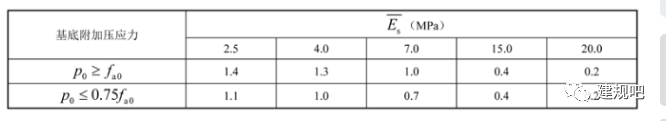

5.3.5  沉降计算经验系数ψs可按表5.3.5确定。沉降计算范围内压缩模量的当量值Es可按下式计算:
式中:Ai——第i层土的附加压应力系数沿土层厚度的积分值。
表 5.3.5 沉降计算经验系数ψs

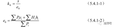

5.4.1  桥涵墩台基础的抗倾覆稳定应按下式计算(图 5.4.1):
     式中:k0——墩台基础抗倾覆稳定性系数;
        s——在截面重心至合力作用点的延长线上,自截面重心至验算倾覆轴的距离(m);
           e0——所有外力的合力R在验算截面的作用点对基底重心轴的偏心距(m);
           Pi——不考虑其分项系数和组合系数的作用标准值组合或偶然作用标准值组合引起的竖向力(kN);
          ei——竖向力Pi对验算截面重心的力臂(m)
 Hi——不考虑其分项系数和组合系数的作用标准值组合或偶然作用标准值组合引起的水平力(kN);
          hi——水平力对验算截面的力臂(m)。

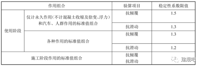

5.4.3  验算墩台抗倾覆和抗滑动稳定性时,稳定性系数不应小于表5.4.3规定的限值。
表 5.4.3 抗倾覆和抗滑动稳定性系数限值

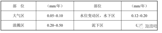

    2  增加管壁预留腐蚀裕量厚度。海水环境中钢管桩的单面年平均腐蚀速度可按表6.2.5取值,有条件时也可根据现场实测确定。其他条件下,在平均低水位以上,年平均腐蚀速度可取0.06mm/年;平均低水位以下,年平均腐蚀速度可取0.03mm/年。
表 6.2.5 海水环境中钢桩单面年平均腐蚀速度
     注:1.表中年平均腐蚀速度适用于pH=4~10的环境条件,对有严重污染的环境,应适当增大。
  2.对水质含盐量层次分明的河口或年平均气温高、波浪大和流速大的环境,其对应部位的年平均腐蚀速度应适当增大。

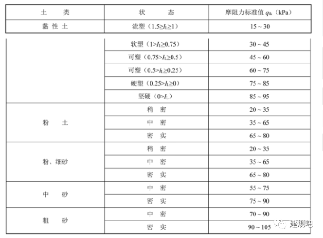

          qik——与li对应的各土层与桩侧的摩阻力标准值(kPa),宜采用单桩摩阻力试验确定,当无试验条件时按表6.3.3-1选用,扩孔部分及变截面以上2d长度范围内不计摩阻力;

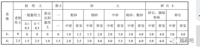

           k2——承载力特征值的深度修正系数,根据桩端持力层土的类别按表4.3.4选用;

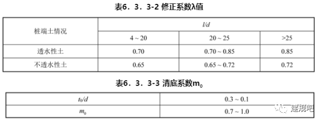

γ2——桩端以上各土层的加权平均重度(kN/m3),若持力层在水位以下且不透水时,均应取饱和重度;当持力层透水时,水中部分土层应取浮重度;          λ——修正系数,按表6.3.3-2选用;
        m0——清底系数,按表6.3.3-3选用。
表6.3.3-1 钻孔桩桩侧土的摩阻力标准值qik
注:挖孔桩的摩阻力标准值可参照本表采用
注:1. t0、d为桩端沉渣厚度和桩的直径。
        2. d≤1.5m时,t0≤300mm,d>1.5m时,t0≤500mm;同时满足条件0.1<t0/d<0.3。6.3.4  对符合本规范附录K规定的后压浆灌注桩单桩轴向受压承载力特征值Ra,可按下列公式计算:

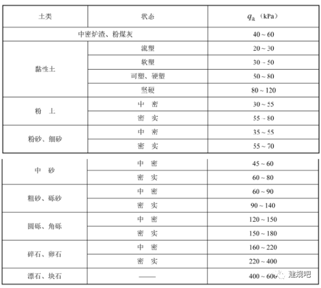

   qik——与li对应的各土层与桩侧摩阻力标准值(kPa),宜采用单桩摩阻力试验或静力触探试验测定,当无试验条件时按表6.3.5-1选用;
          qrk——桩端土的承载力标准值(kPa),宜采用单桩试验或静力触探试验测定,当无试验条件时按表6.3.5-2选用;

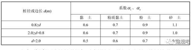

          αi、αr——分别为振动沉桩对各土层桩侧摩阻力和桩端承载力的影响系数,按表6.3.5-3取用;对锤击、静压沉桩其值均取1.0;
          λp——桩端土塞效应系数。对闭口桩取1.0;对开口桩,1.2m<d≤1.5m时取0.3~0.4,d>1.5m 时取0.2~0.3。
表6.3.5-1 沉桩桩侧土的摩阻力标准值qik
    注:1.表中土的液性指数IL为按76g平衡锥测定的数值。
        2.对钢管桩宜取小值。
表 6.3.5-2 沉桩桩端处土的承载力标准值qrk
注:表中hc为桩端进入持力层的深度(不包括桩靴);
d为桩身直径或边长。

6.3.7  对支承在基岩上或嵌入基岩中的钻(挖)孔桩、沉桩,其单桩轴向受压承载力特征值Ra可按下式计算:
     式中:c1——根据岩石强度、岩石破碎程度等因素而确定的端阻力发挥系数,见表6.3.7-1;
           Ap——桩端截面面积(m2)。对扩底桩,取扩底截面面积;          frk——桩端岩石饱和单轴抗压强度标准值(kPa)。黏土岩取天然湿度单轴抗压强度标准值,frk小于2MPa时按支承在土层中的桩计算。
          frki——第i层的frk值;
c2i——根据岩石强度、岩石破碎程度等因素而定的第i层岩层的侧阻发挥系数,见表6.3.7-1;
           u——各土层或各岩层部分的桩身周长(m);
           hi——桩嵌入各岩层部分的厚度(m),不包括强风化层、全风化层及局部冲刷线以上基岩;

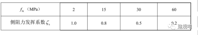

          ζs——覆盖层土的侧阻力发挥系数,其值应根据桩端frk确定,见表6.3.7-2;
          li——承台底面或局部冲刷线以下各土层的厚度(m);
qik——桩侧第i层土的侧阻力标准值(kPa),应采用单桩摩阻力试验值,当无试验条件时,对钻(挖)孔桩可按表6.3.3-1选用,对沉桩可按表6.3.5-1选用,扩孔部分不计摩阻力;
          n——土层的层数,强风化和全风化岩层按土层考虑。
表 6.3.7-1 发挥系数c1、c2
     注:1.入岩深度小于或等于0.5m时,c1乘以0.75的折减系数,c2=0;
        2.对钻孔桩,系数c1、c2值降低 20%采用;对桩端沉渣厚度t,d≤1.5m时,t≤50mm;d>1.5m时,t≤100mm;
 3.对中风化层作为持力层的情况,c1、c2分别乘以0.75的折减系数。
表 6.3.7-2 覆盖层土的侧阻力发挥系数ζs
 注:ζs值可内插计算。当frk>60MPa时,ζs可按frk=60MPa取值。

6.3.9  摩擦型桩的受拉要求应符合下列规定:
    1  当桩的轴向力由结构自重、预加力、土重、土侧压力、汽车荷载和人群荷载的频遇组合引起时,桩不得受拉。
    2  当桩的轴向力由上述荷载与其他可变作用、偶然作用的频遇组合或偶然组合引起时,桩可受拉,其单桩轴向受拉承载力特征值按下式计算:
