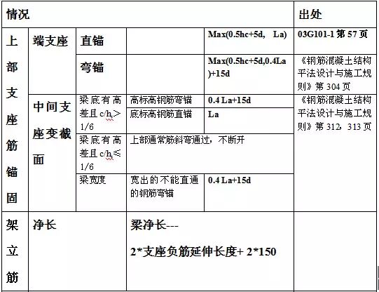

第一部分 抗震楼层框架梁

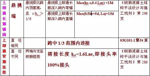

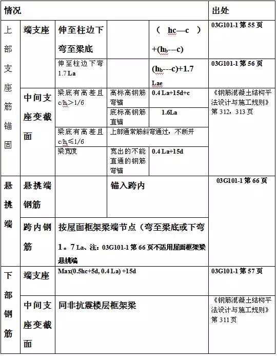

抗震楼层框架梁上部通长筋的锚固与连接
侧部钢筋总结
下部钢筋总结

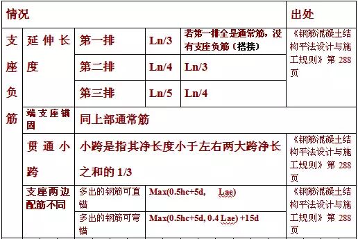

抗震楼层框架梁支座负筋总结

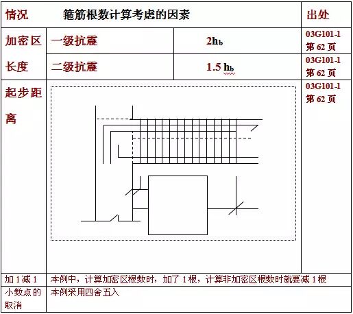

箍筋总结

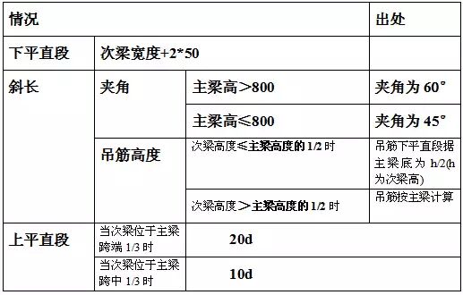

吊筋总结

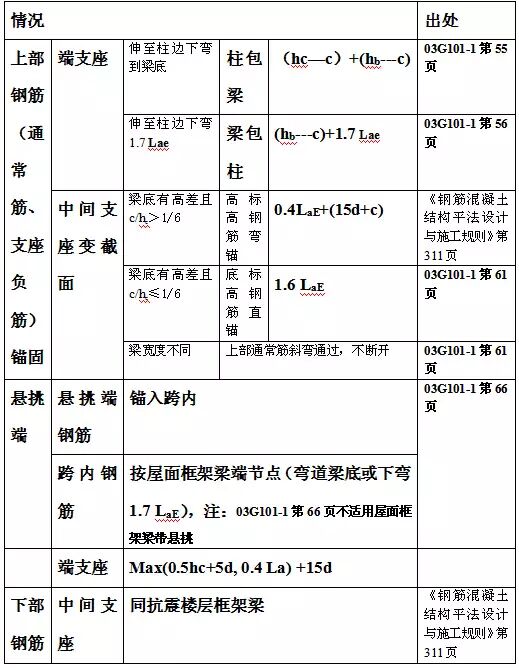

第二部分 非抗震楼层框架梁
抗震框架梁与非抗震框架梁区别
非抗震楼层抗震框架梁总结

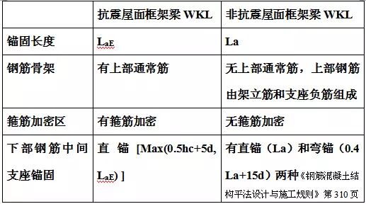

第四部分 非抗震屋面框架梁
抗震WKL与非抗震WKL的区别
非抗震屋面框架梁总结

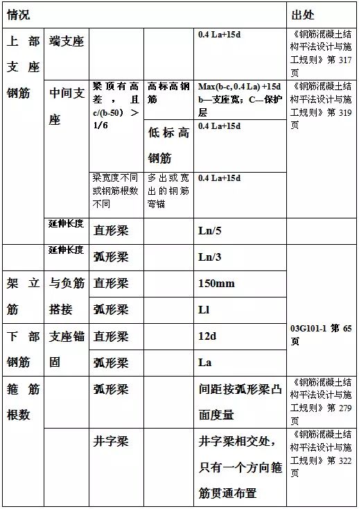

第六部分 非抗震框架梁钢筋计算总结
非抗震框架梁及井字梁钢筋计算总结

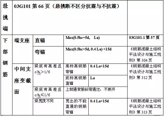

第七部分 悬挑梁计算总结
悬挑梁计算总结
