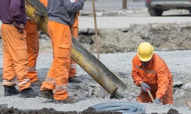

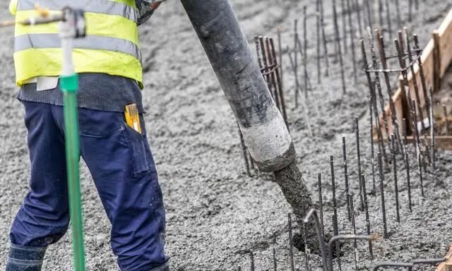

对于自建房,很多的楼房都是采用的现浇的钢筋混凝土楼板。而对于楼房混凝土楼板如何凝土的呢?因为混凝土有很多种型号,不同的型号对应的是不同的使用部位。另外就是我们所使用的混凝土都是利用水泥沙子石子,然后加入外加剂以及水最后搅拌成的。那么我们的混凝土用哪种水泥比较好呢?以下面的问题为例来大家解答混凝土中水泥选择的问题。
现浇钢筋混凝土楼板用什么型号的水泥好?需要注意些什么?
关于现浇钢筋混凝土的楼板中的混凝土使用什么型号的水泥比较好?这个问题就是问的我们楼板使用的混凝土在配置材料选择的时候,选择哪种型号的水泥?给出的个人观点就是混凝土中选择的水泥一定要选择42.5MPa的水泥,不能够选择32.5MPa的水泥。为什么这么说呢?个人给出的原因有如下三点。
①:混凝土的配比要求所决定的。混凝土的配比中已经不再使用32.5MPa的水泥,无论我们是楼板的混凝土还是梁或者是柱子的混凝土。它们的配比中都是使用的42.5的水泥。大家可以查一下相关的规范,就会发现现在32.5的水泥已经基本上被取代了,不再使用。
②:我们的楼板属于受力结构,而受力结构中对于水泥强度就有很高的要求。所以说,根据实际的经验数据表明,使用42.5水泥制作而成的混凝土,会由于配比发生了变化而导致这种混凝土本身的抗压强度以及抗剪抗拉强度都要远远好于最早的传统的32.5水泥搅拌成的混凝土。
③:混凝土的初凝和终凝时间也要求我们使用42.5MPa的水泥。对于楼板混凝土的浇筑,大家都会发现,在浇筑完成以后需要及时的进行收面。收面完成以后还需要二次进行收面。最终来完成混凝土楼板的浇筑。而不同时间的收面,也就是混凝土的初凝和终凝时间。而我们已经习惯了使用42.5MPa水泥的混凝土的初凝和终凝时间,所以很好进行掌握。而如果有改为了32.5MPa的水泥,可能就会导致操作错误。
