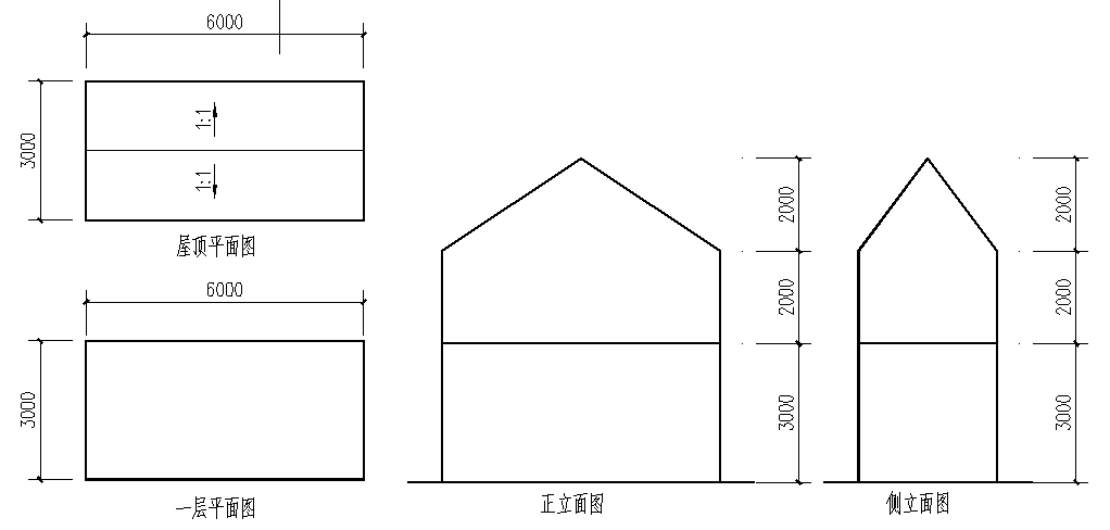

工程算例采用平面尺寸3mX6m的一个两层建筑,一层层高3m,二层总高4m(坡屋顶高度2m),如下图:
采用以下两种方式分别建模计算:
A、楼层组装时二层层高输入2m,屋脊节点升节点高度2m。
B、楼层组装时二层层高输入4m,檐口节点降节点高度2m。

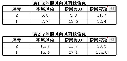

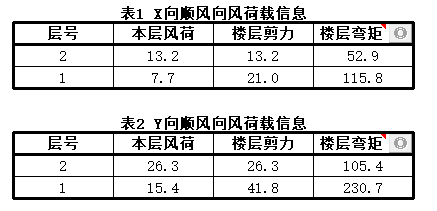

计算时,两个模型除建模方式不同外,参数选取均相同。通过计算,得到的风荷载计算结果如下:
A建模方案的风荷载计算结果如下表
B建模方案的风荷载计算结果如下表
C平屋面建筑的风荷载计算结果如下表
通过比较,可以看出A方案与B方案的一层风荷载计算完全一致,二层的风荷载计算差异较大,且B方案与平屋顶建筑的风荷载计算结果完全一致。经查阅资料并向PKPM技术人员咨询,坡屋顶的建模应采用降节点的方式进行建模,升节点的建模方式风荷载计算未计入坡屋面高度范围的风荷载。
