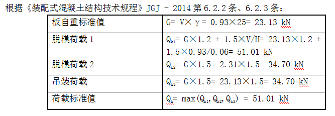

计算书中脱模荷载1对应了《装规》中“构件自重标准值乘以动力系数后与脱模吸附力之和”,脱模荷载2对应了《装规》中“构件自重标准值的1.5倍”。吊装荷载对应的是“自重乘以吊装动力系数”,如图2所示。

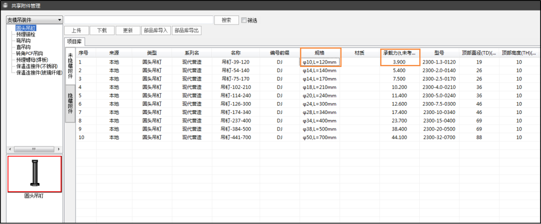

Q4:PKPM-PC附件库中预埋吊件型号与厂家型号如何对应?
答:PKPM-PC软件附件库中的预埋件承载力是指不考虑安全系数的实际承载力,而市面上厂家提供的预埋件允许荷载通常是已经考虑了安全系数的承载力,所以用户在选择预埋件型号时,需要在程序附件库中选择承载力和尺寸相匹配的预埋件进行设计。例如厂家提供的圆头吊钉允许荷载是1.3t,吊钉长度120mm,安全系数是3.0。相应的,在程序附件库中对应圆头吊钉,承载力为3.9t,吊钉长度是120mm,如图6所示。
图 6
