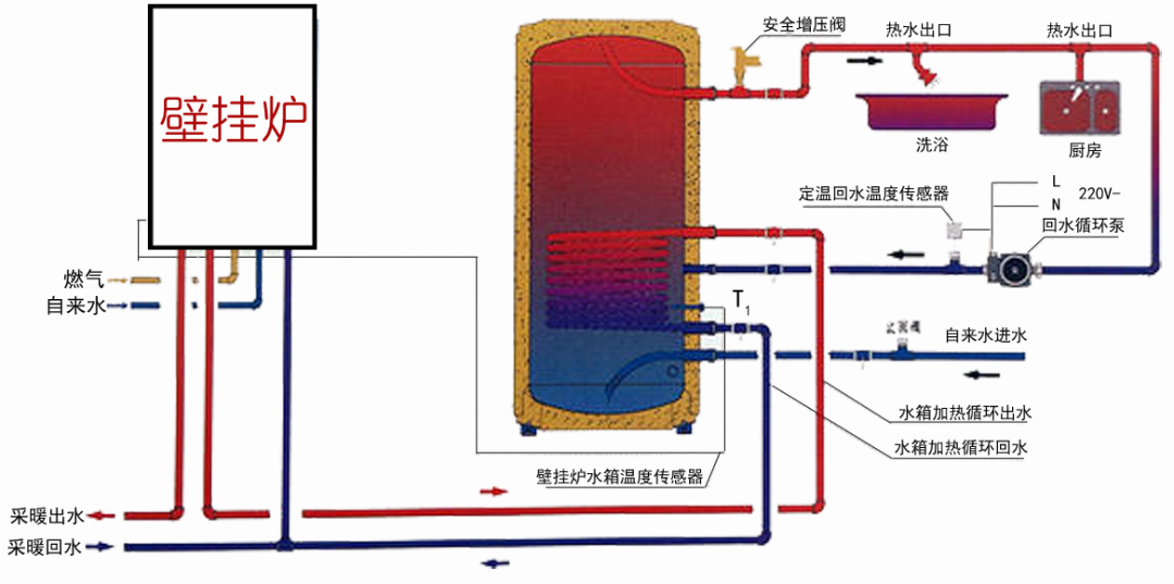

“但在应用过程中也需要注意一些问题。”#申国强#强调道,“一般水箱采用在热水通道外接循环泵对水箱进行循环加热的方式,随着水箱水温的升高,回到壁挂炉冷水入口的水温也会相应升高,这便会导致与设定的出水温度值温差缩小,以致出现热水出水超温,使壁挂炉频繁启停。此外,如果循环泵一直循环或者仅采用简单温控,也会造成壁挂炉运行异常,特别是在采用盘管换热水箱时,该问题会更严重。”
壁挂炉与外置储热水箱连接示意图
如何解决以上问题?
#申国强#给出的解决办法是:配置水箱时,要将壁挂炉的出水温度尽量设置高一些,同时将水箱温控泵停止温度设置调低,保持足够的温差;另外,温控表的启动水温也要适当调低,让其和停止温度之间保持一定的温差,从而减少壁挂炉频繁启停。
万和壁挂炉研发主任工程师
#徐麦建#补充到,“壁挂炉+储热水箱”的方式虽然适用于频繁用水或多点同时用水的情况,但水箱能耗相对较高(保温散热损失),若用户不想通过搭配水箱的方式来获取温度相对稳定的生活热水,可以选择采用时下热门的零冷水产品,再对家里的冷热水管做好保温,也会取得不错的效果。
