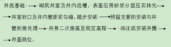

3.1  工艺 流程
3.2  操作方法
3.2.1准备工作
3.2.1.1井位放线:根据设计图纸,测放检查井墙体内外边线及井室中心线。
3.2.1.2基础及管口凿毛:对应墙体的混凝土基础及管口外壁表面进行凿毛处理,以利于与墙体连接。井底基础与管道基础同时浇注。

3.2.2井室砌筑

(1) 井室为矩形时,在墙体的转角处立皮数杆,以控制墙体垂直度和高度。砌筑前先盘角,然后挂线砌墙。采用满丁满条砌法,砖墙转角处,每皮砖均需加砌七分头砖。
(2) 井室为圆形时,以圆心为控制中心挂线,应采用圆形样板,并随砌随检查井室尺寸。采用丁砖砌法,两面排砖,外侧大灰缝用“二分枣”砌。砌完一层后,再灌一次砂浆,然后再铺浆砌筑上一层砖,上下两层砖间竖向缝应错开。圆形井室两面排砖图如3.2.2.5-1所示
(3) 井室为扇形时,首先确定扇形的圆心,在圆心处挂线、立皮数杆,依据设计要求半径及角度,随砌随控制井身尺寸。井墙内侧砌丁砖,外侧砌顺砖,扇形井室排砖图如3.2.2.5-2所示
