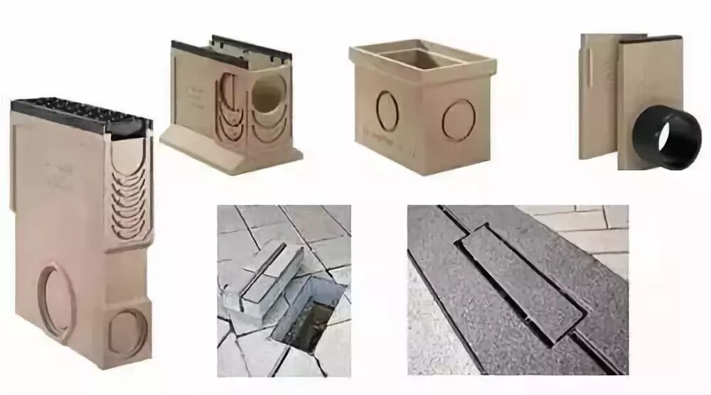

1  预制线性排水沟
●预制线性排水沟排水系统,由树脂混凝土成品排水沟、盖板、无螺栓式盖板锁扣、跌水检查井、端头挡板和市政雨水管道接口组成。
●特点:
(1)沟体、盖板由同一生产厂家提供,保障整个系统的有效运行;     (2)Ⅴ形、U形过水断面,水力性能更佳;
(3)沟体内壁光滑、易于清理维护;
(4)树脂混凝土抗渗不亲水、不会冻裂;抵御化学品腐蚀性能较强;     (5)沟体内嵌支撑护边,配锁扣系统,使盖板与沟体的结合更加稳固;   (6)盖板抗荷载能力适用不同承重等级;
(7)盖板形式多样、可丰富景观效果。

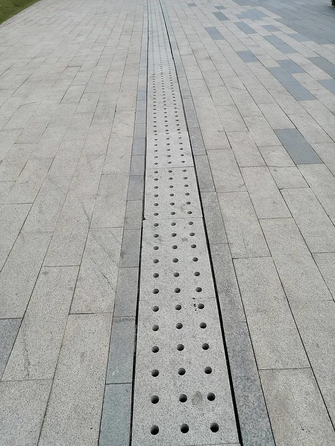

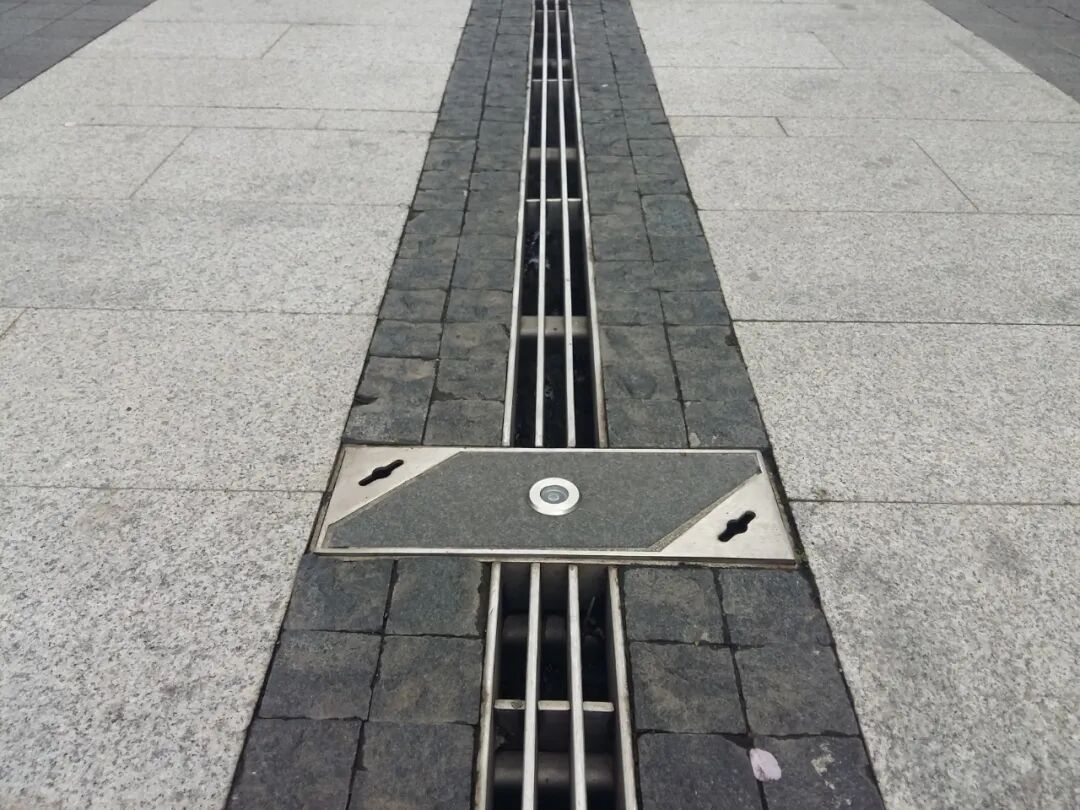

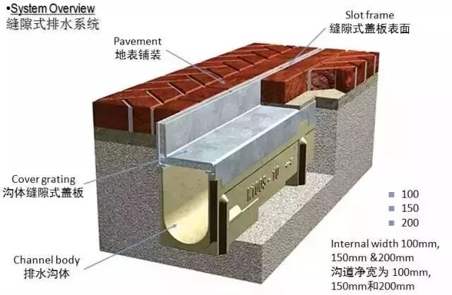

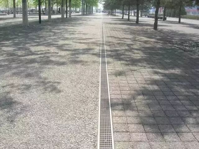

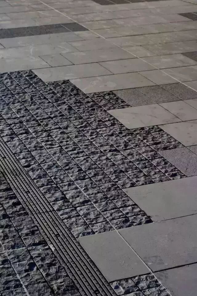

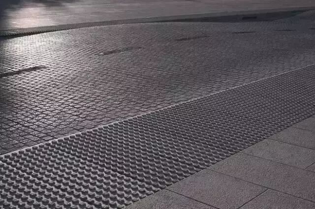

3  缝隙式排水沟

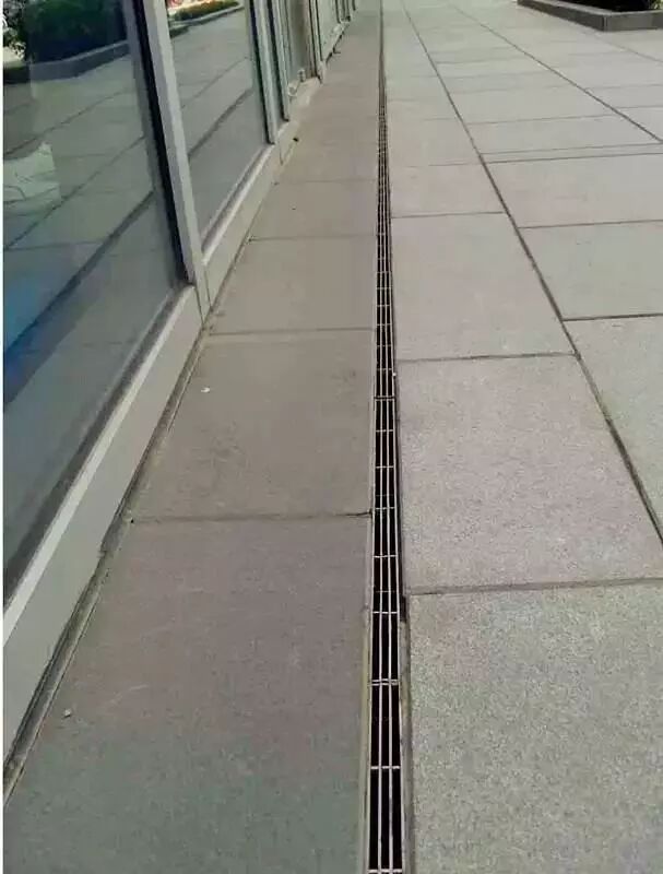

●线性缝隙式排水沟系统是由钢制缝隙式盖板、树脂混凝土排水沟底座、跌水井、检修口及系统附件等组成的模块集成式排水系统。
●线性缝隙式排水系统具有良好的排水能力,常安装在对铺装景观要求比较高的场所。该系统可与几乎所有的地面铺装材料搭配使用,并且具有良好的承重性能,承重等级达到欧盟D400,可用于中型车辆行驶区域。
●优点:
1.线性排水是模块化系统不同的规格组和能应对各种建筑排水的需求.因为是线性连续性排水,排水量极大优于普通的点式排水效果,也不会出现局部积水现象;
2.线性排水沟材质为树脂混凝土,具有重量轻抗老化抗冻抗腐蚀性强、承重力强、表面光滑、渗透率为零等特点;
3.独特的“V”和“U”型的独特设计其截面能够有效增大排水能力,增强自净功能;
4.线性的设计给人很直观的线性观感简洁统一,线性连续截水、排水效率极高
5.可作为 2 种不同地面铺装形式的自然过渡;
6.适用于建筑幕墙排水;
7.隐藏式的效果尤其适用于高级铺装的地表排水;

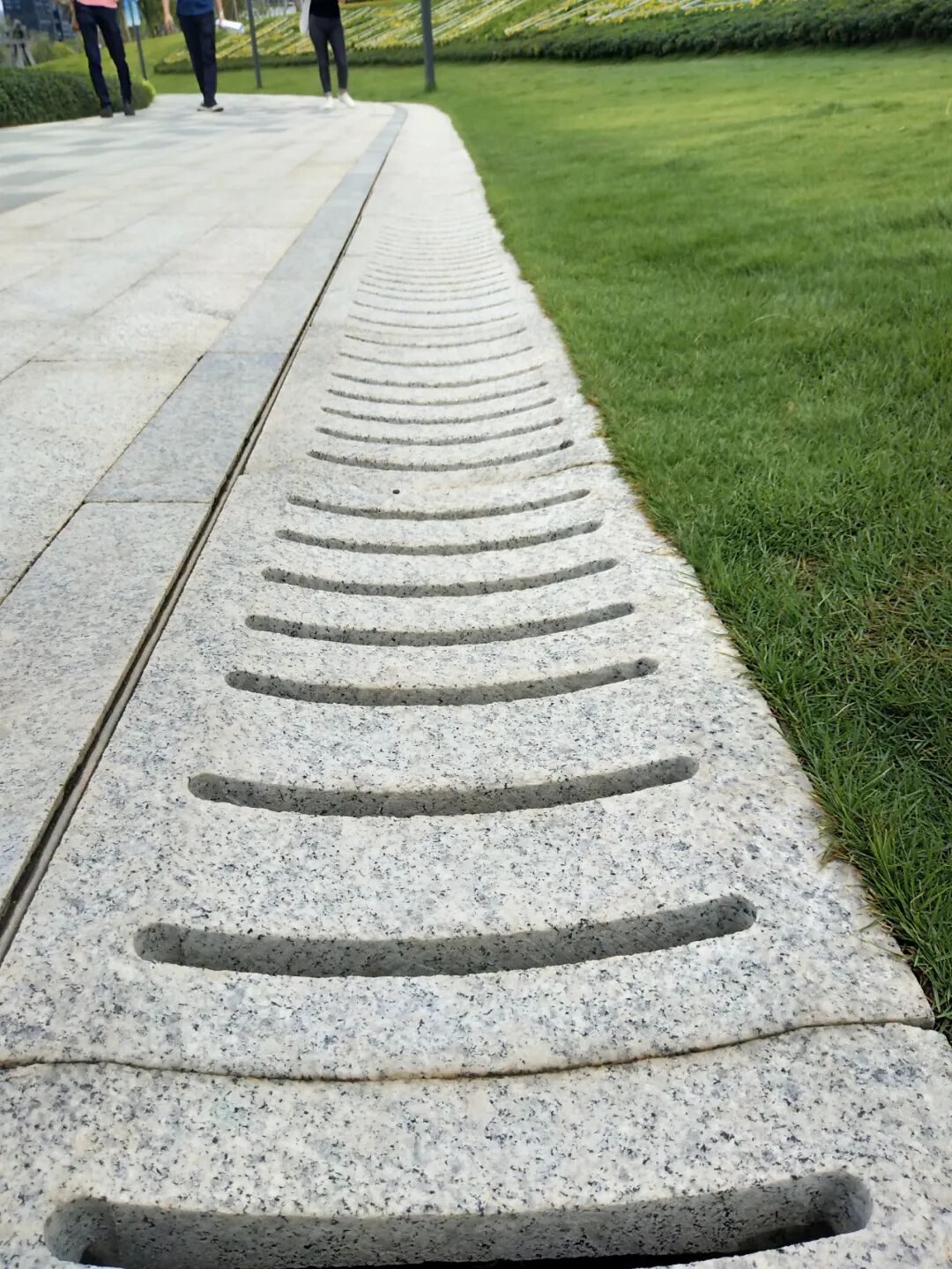

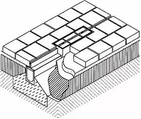

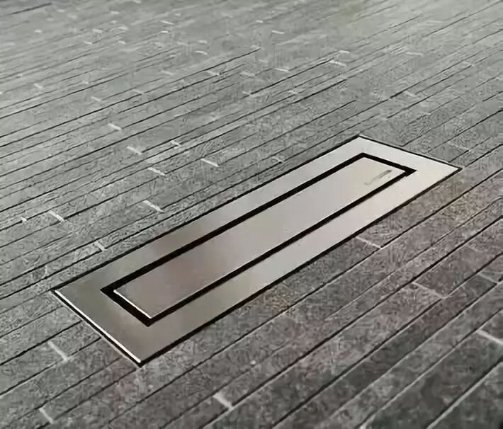

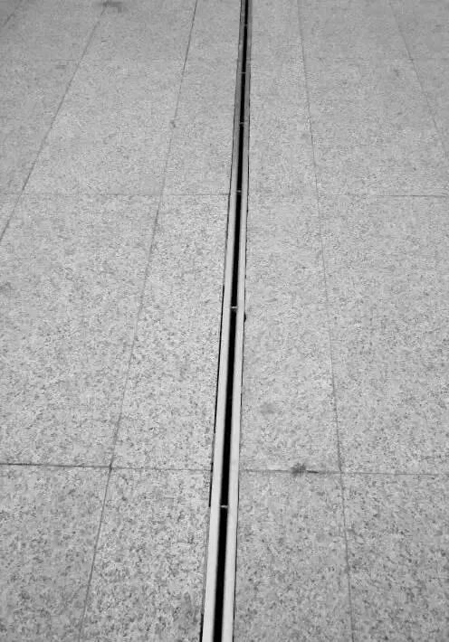

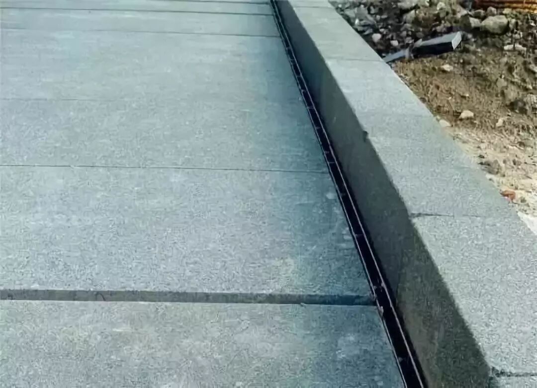

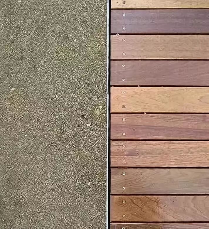

●缝隙排水沟分为中缝式和侧缝式两种结构类型:
中缝式▼
图片侧缝式▼

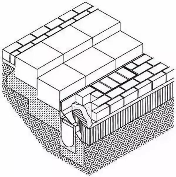

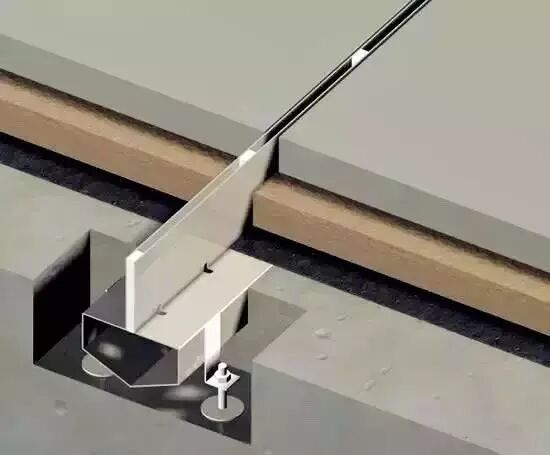

●缝隙排水沟的结构大样示意图:

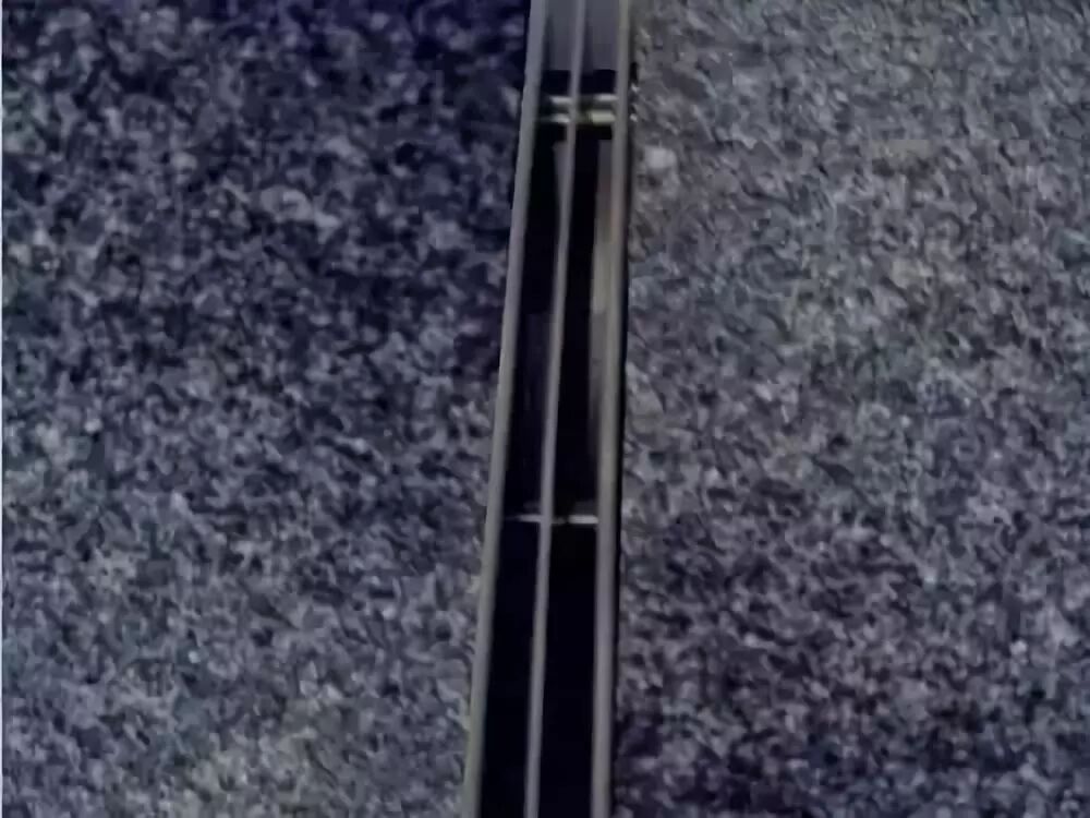

●单缝(中缝)▼
●双缝▼
●多缝▼

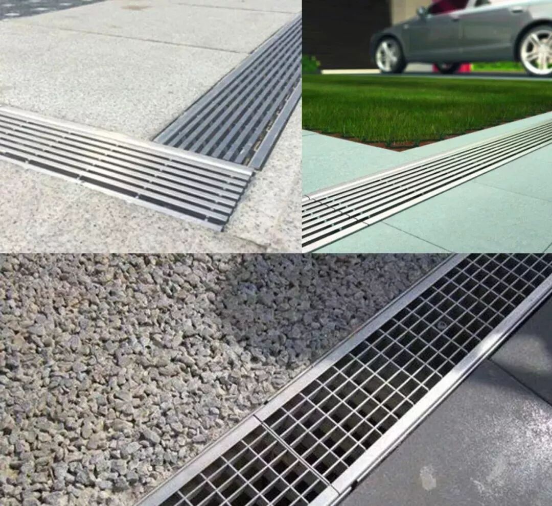

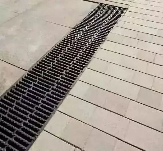

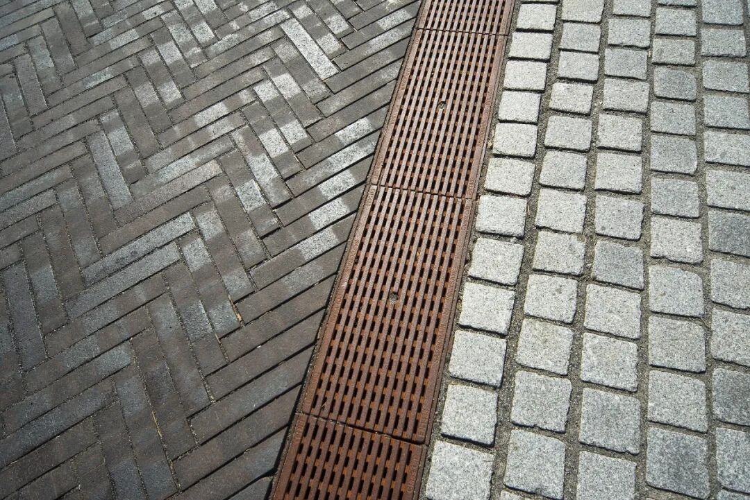

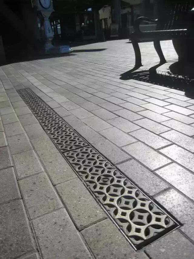

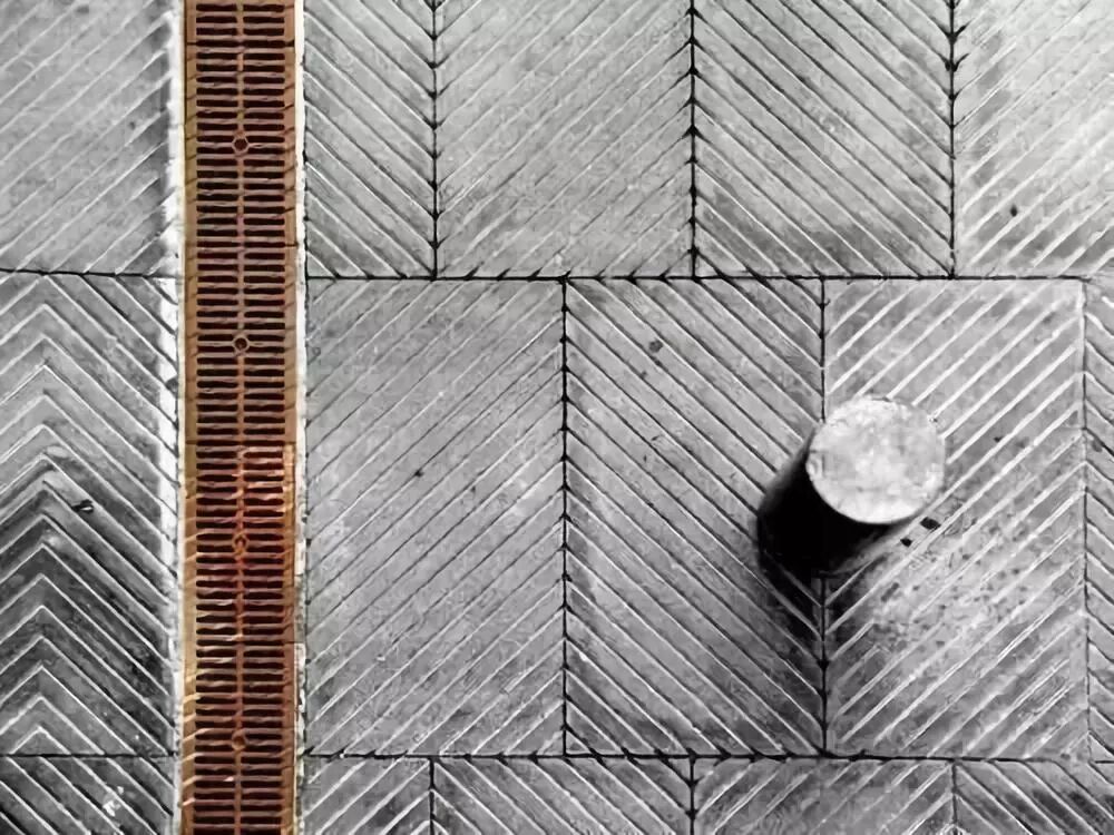

4  不锈钢格栅排水沟
●不锈钢格栅排水沟是用扁钢焊接成中间带有方形格子一种钢铁制品,表面镀锌处理称之为镀锌钢盖板的排水沟;镀锌钢盖板采用碳钢制作,外表镀锌处理可以起到防止氧化作用。盖板重量轻,便于运输、安装、维修;格栅制造的表面效果使不锈钢格栅排水沟具有防滑性能,加大了路面的摩擦性。
●适用场合:
主要应用在商业街、公共广场、市政工程,工业厂房等。

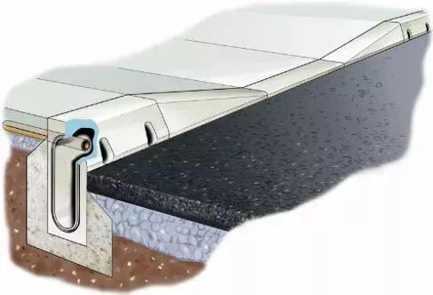

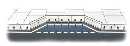

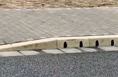

5  路缘石排水沟
●路缘石排水系统是一种路边排水系统,它整体为树脂混凝土,其路缘石内带有排水通道,把路缘石和排水系统巧妙的结合在一起,兼有两种功能。
●优点:
1:单体构件,无松散组件,安装简易;
2:承重等级达到欧盟D400;
3:优化侧壁泄水孔设计提高路面雨水收集效率;
4:是替代传统点式雨水口的有效方案;
5:可节约部分管道施工费用。
●适用场合:
环形道路,乡村道路,停车场区域,主车道等。

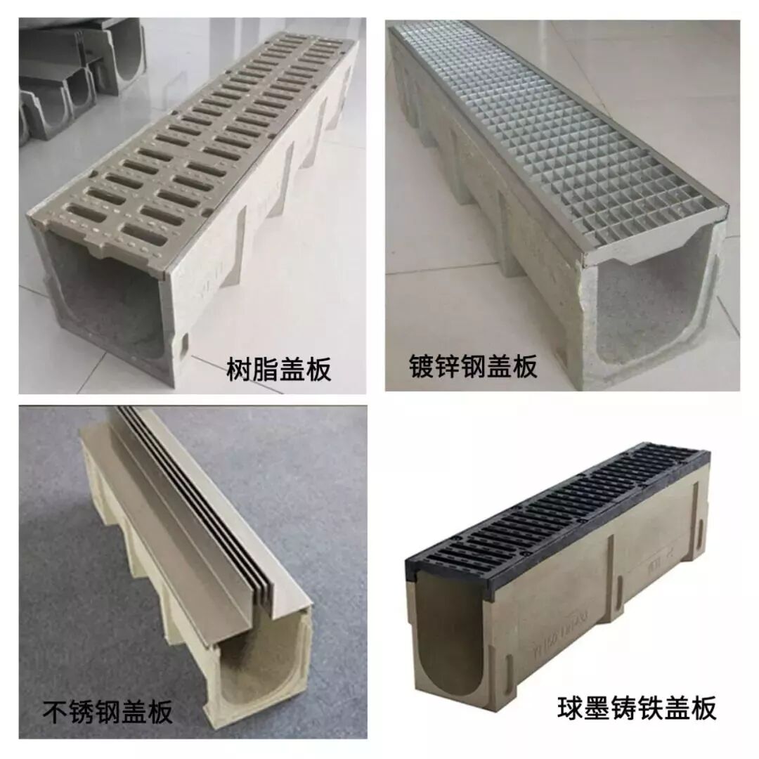

6  预制线性排水沟盖板的设计

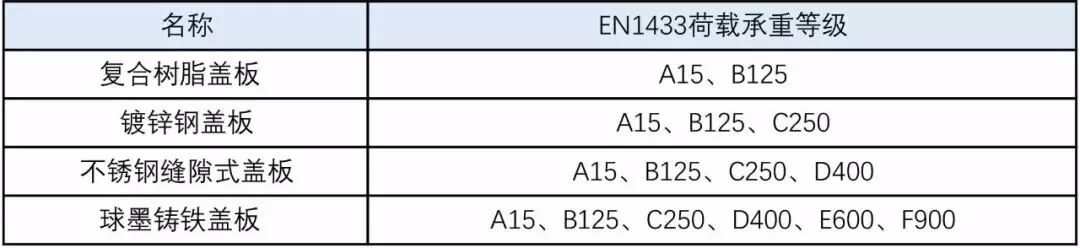

●线性排水沟沟体采用特殊耐用的树脂混凝土材料,盖板材质比较常见的有树脂、镀锌钢、不锈钢和球墨铸铁;盖板形状常为格栅型和缝隙型。可以满足EN1433标准6个承重等级的承重要求。

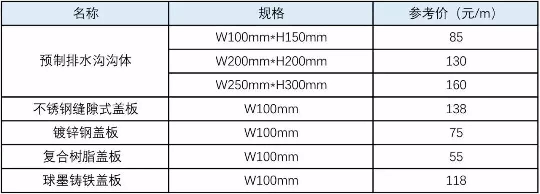

●价格参考:

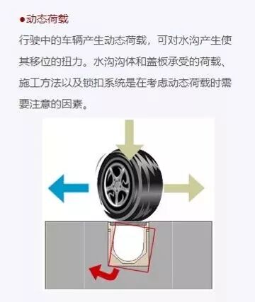

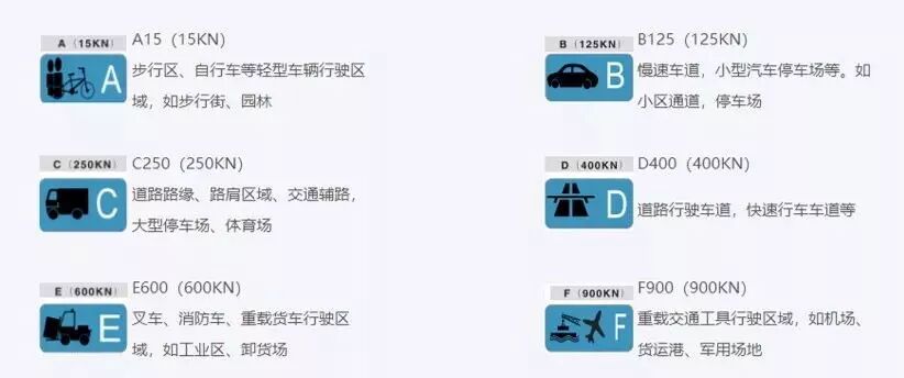

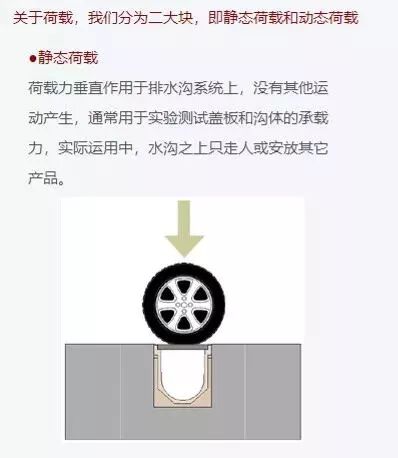

●铺设于室外的排水沟不可避免地要考虑是否能够安全承受施加于其上的行人或车辆荷载,也就是它的荷载能力。
●现在所有国内外产品都按欧盟EN1433标准,将室外交通区域划分为A15、B125、C250、D400、E600、F900六个应用承重等级。承重标准EN1433,有助于针对项目的实际情况选择合适的产品,使线性排水系统达到较长的使用寿命,同时又不会浪费预算成本。
●不同材质盖板的荷载能力:
