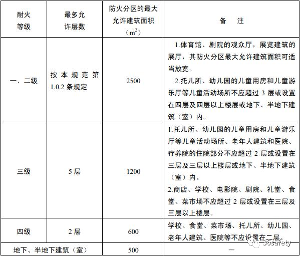

一、【已作废】建筑设计防火规范 GB50016-2006
5.1.7 (强制性条文)民用建筑的耐火等级、最多允许层数和防火分区最大允许建筑面积应符合表5.1.7的规定。
表5.1.7 民用建筑的耐火等级、最多允许层数和防火分区最大允许建筑面积
注:1 建筑内设置自动灭火系统时,该防火分区的最大允许建筑面积可按本表的规定增加1.0倍。局部设置时,增加面积可按该局部面积的1.0倍计算。
       2 当住宅建筑构件的耐火极限和燃烧性能符合现行国家标准《住宅建筑规范》GB50368 的规定时,其最多允许层数执行该标准的规定。

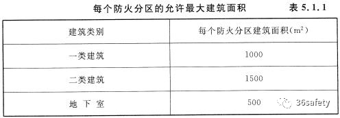

二、【已作废】高层民用建筑设计防火规范 GB50045-95(2005年版)
5.1.1 (非强制性条文)高层建筑内应采用防火墙等划分防火分区,每个防火分区允许最大建筑面积,不应超过表5.1.1的规定。
  注:①设有自动灭火系统的防火分区,其允许最大建筑面积按本表增加1.00倍;当局部设置自动灭火系统时,增加面积可按该局部面积的1.00倍计算。
        ②一类建筑的电信楼,其防火分分允许最大建筑面积可按本表增加50%。

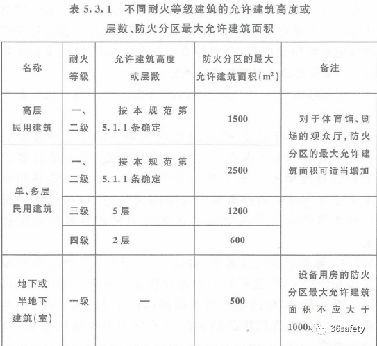

三、建筑设计防火规范 GB50016-2014(2018年版)
5.3.1 除本规范另有规定外,不同耐火等级建筑的允许建筑高度或层数、防火分区最大允许建筑面积应符合表5.3.1的规定。
    注:1 表中规定的防火分区最大允许建筑面积,当建筑内设置自动灭火系统时,可按本表的规定增加1.0倍;局部设置时,防火分区的增加面积可按该局部面积的1.0倍计算。
            2 裙房与高层建筑主体之间设置防火墙时,裙房的防火分区可按单、多层建筑的要求确定。
