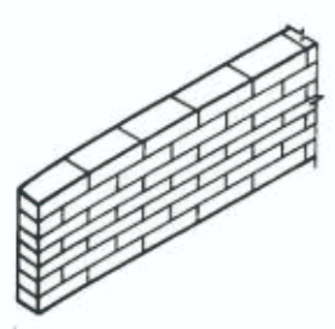

我们知道,一个标准砖的尺寸是:砖长 =240mm ,砖宽 =115mm ,砖厚 =53mm ,灰缝的尺寸通常是 10mm 。如图 1 所示。
图1
120砖墙的墙厚其实是115mm,一块砖在120墙里的尺寸是这样的:
长度=砖长0.24+灰缝0.01=0.25m;
砖宽=0.115m;
砖厚=0.053+0.01=0.063m。
那么一块砖在120砖墙里的体积就是0.25*0.115*0.063。1m3的120砖墙用砖量=1/0.25*0.115*0.063=552块。
也就是说,一立方米120砖墙的用砖量是552块,这是净用量,没加上损耗。

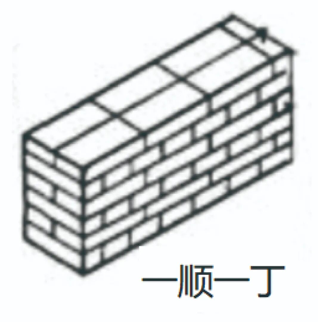

如果墙厚是240,怎样计算呢?比如如图2所示的砖墙。
图2
这个就没有120砖墙好算了,有顺的,有丁的,加灰缝怎么加,加多少,算起来有点麻烦。

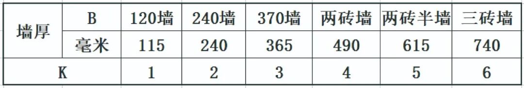

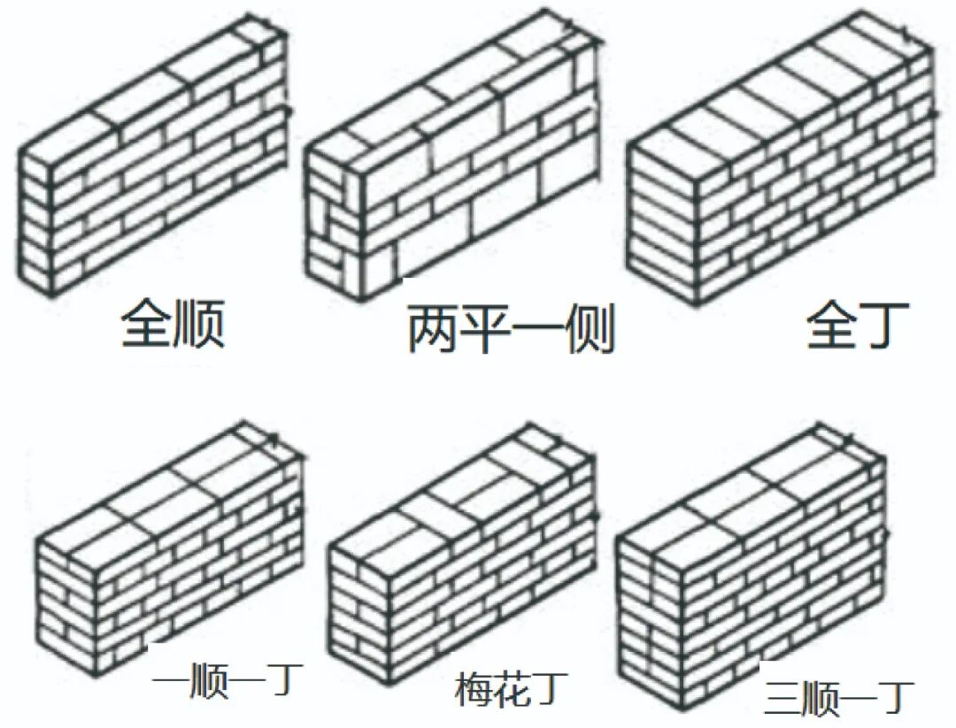

何况,现实中不只是有120墙和240墙,还有其他厚度的墙,而且砌筑方法五花八门,比如图3所示的砖墙。
图3

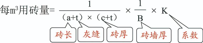

遇到这些情况,砖的用量计算方法就更复杂了,我们按照之前120的思考方法就不管用了。没有关系,前人早已给我们总结出了准确计算公式:
遇到相应厚度的墙,我们按照以上公式就可以计算出砖的数量,总之,砖的数量是可以通过公式精确计算出来。
