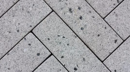

图.Biomason低碳足迹水泥砖

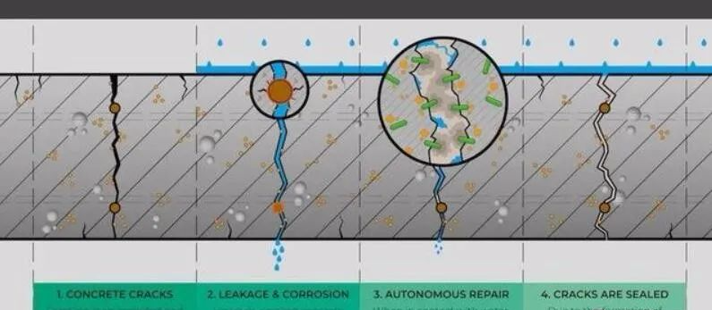

混凝土通常是一种相当耐用的材料,但随着时间的流逝,它很容易裂开,特别是在潮湿的条件下,会腐蚀嵌入的钢筋,尤其是在水基结构中。它还容易受到极端温度、化学物质和天气侵蚀的破坏。
为了应对其中的一些负面影响,几家公司正在利用无害的极端细菌的力量,如巴氏芽孢杆菌(Sporosarcina Pasteurii)和假丝芽孢杆菌(Bacillus Pseudoffus),来制造可以自愈混凝土。这些顽强的细菌自然存在于火山附近的极碱性湖泊中,可产生石灰岩。而且它们的孢子可以存活 200 年,并能承受 200℃ 以上的温度。
代尔夫特(Delft)大学的微生物学家 Hendrik Jonkers 决定进行实验,将这些细菌添加到标准的混凝土混合物中使其更稳定。这一系列举动最终促使荷兰公司 Green Basilisk 在 2015 年成立,并将相关产品推向了市场。
他们的产品名为 Basilisk,是普通混凝土的一种添加剂,里面含有细菌孢子。当它们接触到水时,细菌开始生长并产生石灰石,石灰石可以稳定结构,减少收缩,并使混凝土更加防水。

Biomason 公司使用的微生物与 Green Basilisk 相似,但制造过程不同。该公司将含有尿素、氯化钙和细菌的溶液与废渣混合,形成模压瓷砖,然后在室温下完全固化,从而消除了生产过程中对高温和化石燃料的需求。
“受珊瑚礁和天然海洋水泥形成的启发,我产生了‘种混凝土砖’的想法,于是成立了这家公司。作为一名受过培训的正式建筑师,我的方法是使用设计思维、蛮力和迭代。”Dosier 说。

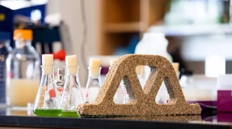

Wil Srubar 是美国科罗拉多大学博尔德分校(University of Colorado Boulder)专注于建筑和新材料的副教授,同时也是美国建筑公司 Katerra 的高级材料主管,他和他的团队正在利用微生物提高混凝土的可持续性和耐久性。
为了实现这一目标,他们利用聚球藻属的 Synechococcus cyanobacteria 进行光合作用,这是一种广泛在于海洋环境中的单细胞生物。当细菌嵌入水凝胶和沙子支架模具中时,它们开始吸收二氧化碳和光线,从而在模具中形成混凝土般的结构。
Srubar 解释说:“我们使用合成生物学的工具来改善矿化,并帮助生物体提高在干燥条件下生存的能力。”
“我们的材料可以作为建筑材料应用于许多领域,包括固碳砂浆、建筑中的轻质混凝土、生物活性表面、临时救灾避难所或道路。”
当砖块变干时,细菌会进入停滞状态,但当暴露在温暖和潮湿的环境中时,细菌可能会再次活跃起来。从理论上讲,将一块砖切成两半,然后将每半块浸入原来的生物材料溶液中,就可以长出两块新的砖。
