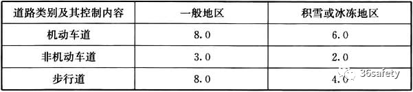

6.0.4 居住街坊内附属道路的规划设计应满足消防、救护、搬家等车辆的通达要求,并应符合下列规定:
    1 主要附属道路至少应有两个车行出入口连接城市道路,其路面宽度不应小于4.0m;其他附属道路的路面宽度不宜小于2.5m;
    2 人行出入口间距不宜超过200m;
    3 最小纵坡不应小于0.3%,最大纵坡应符合表6.0.4的规定;机动车与非机动车混行的道路,其纵坡宜按照或分段按照非机动车道要求进行设计。

    3 对居住区道路最大纵坡的控制是为了保证车辆的安全行驶,以及步行和非机动车出行的安全和便利。
在本标准表6.0.4中,机动车的最大纵坡值8%是附属道路允许的最大数值,如地形允许,要尽量采用更平缓的纵坡。山区由于地形等实际情况的限制,确实无法满足本标准表6.0.4中的纵坡要求时,经技术经济论证可适当增加最大纵坡,在保证道路通达的前提下,尽可能保证道路坡度的舒适性。非机动车道的最大纵坡根据非机动车交通的要求确定,对于机动车与非机动车混行的路段,应首先保证非机动车出行的便利,其纵坡宜按非机动车道要求,或分段按非机动车道要求控制。设计道路最小纵坡是为了满足路面排水的要求,附属道路不应小于0.3%。
