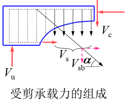

1)假定梁的斜截面受剪承载力Vu由斜裂缝上剪压区混凝土的抗剪能力Vc,与斜裂缝相交的箍筋的抗剪能力Vsv和与斜裂缝相交的弯起钢筋的抗剪能力Vsb三部分所组成(如下图)。
由平衡条件∑Y=0可得:
Vu= Vc +Vsv+Vsb

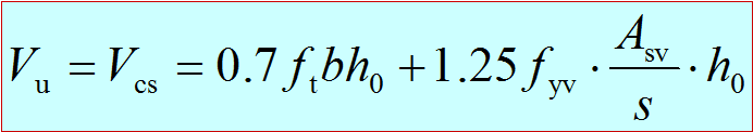

1.均布荷载作用下矩形、T形和I形截面的简支梁,当仅配箍筋时,斜截面受剪承载力的计算公式

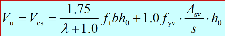

2.对集中荷载作用下的矩形、T形和I形截面独立简支梁当仅配箍筋时,斜截面受剪承载力的计算公式

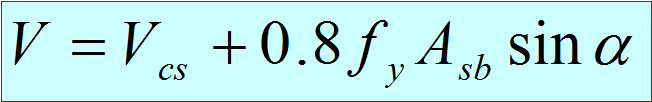

3.配有箍筋和弯起钢筋时梁的斜截面受剪承载力,其斜截面承载力设计表达式为:

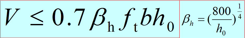

4.不配置箍筋和弯起钢筋的一般板类受弯构件,其斜截面的受剪承载力应按下列公式计算
βh------截面高度影响系数,当h0小于800mm时,取h0等于800mm;当h0大于2000mm时,取h0等于2000mm。

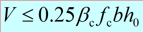

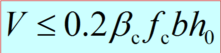

上限值—最小截面尺寸
当hw/b≤4.0时,属于一般的梁,应满足

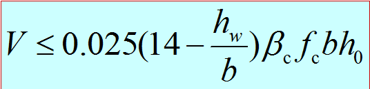

当4.0<hw/b<6.0时,属于薄腹梁,应满足

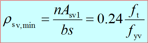

下限值—箍筋最小含量
为了避免发生斜拉破坏,《规范》规定,箍筋最小配筋率为

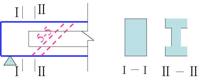

2.确定斜截面承载力计算的截面位置。斜截面受剪承载力计算时,需对下列截面进行计算。
(1)支座边缘的斜截面(见下图的截面1-1)
(2)箍筋直径或间距改变处的斜截面(见下图的截面4-4)
(3)弯起钢筋弯起点处的斜截面(见下图截面2-2、3-3)
(4)腹板宽度或截面高度改变处的斜截面(如下图的截面5-5)
以上这些斜截面都是受剪承载力较薄弱之处,计算时应取这些斜截面范围内的最大剪力,即取斜截面起始端处的剪力作为计算的外剪力。

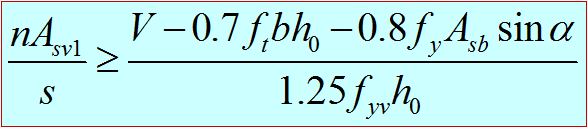

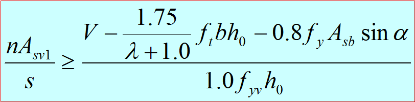

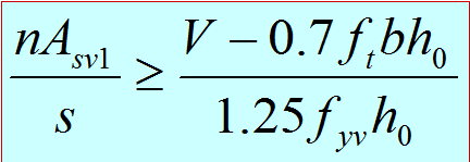

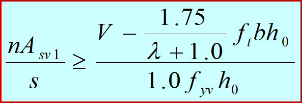

      (1)对仅配置箍筋的梁,可按下式计算:
        对矩形、T形和工字形截面的一般受弯构件
对集中荷载作用下的独立梁

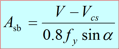

(2)同时配置箍筋和弯起钢筋的梁,可以根据经验和构造要求配置箍筋确定Vcs,然后按下式计算弯起钢筋的面积。
也可以根据受弯承载力的要求,先选定弯起钢筋再按下式计算所需箍筋:

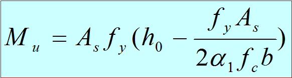

抵抗弯矩图就是以各截面实际纵向受拉钢筋所能承受的弯矩为纵坐标,以相应的截面位置为横坐标,所作出的弯矩图(或称材料图),简称Mu图。
当梁的截面尺寸,材料强度及钢筋截面面积确定后,其抵抗弯矩值,可由下式确定

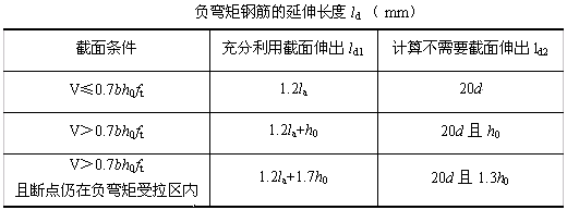

钢筋混凝土连续梁、框架梁支座截面的负弯矩纵向钢筋不宜在受拉区截断。如必须截断时,其延伸长度ld可按下表中ld1和ld2中取外伸长度较长者确定。其中ld1是从“充分利用该钢筋强度的截面”延伸出的长度;而ld2是从“按正截面承载力计算不需要该钢筋的截面”延伸出的长度。
