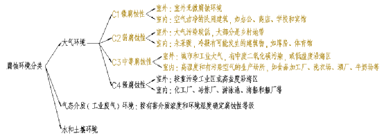

1.确定环境腐蚀等级
环境的腐蚀性是钢结构腐蚀的主因,所以首先要确定环境的腐蚀性分类,如下图。
    对于建筑工程来说,水中和土中的钢结构一般均有混凝土包裹(型钢混凝土),属于混凝土的防腐蚀,按《工业建筑防腐蚀设计规范》GB50046执行即可。工业废气的腐蚀性取决于有害气体的浓度,建议进行专项设计。所以本文仅对最常见的大气环境下建筑钢结构的防腐蚀进行总结。
我国现行《大气环境腐蚀性分类》GB/T15957-1995,需首先确定大气中腐蚀性气体的类别和含量,使用上很不方便。《防腐规程》CECS343:2013和《通用条件》GB/T28699-2012都采用国际标准《钢结构防腐蚀保护》ISO12944:1998进行大气环境分类,简便易行。
环境分类属于宏观判断,有不同意见很正常。建议多沟通,尤其要了解当地已建工程的习惯做法,并征求甲方意见,以免引起扯皮。ISO12944:1998的环境分类参考举例可见上图中棕色部分的描述。

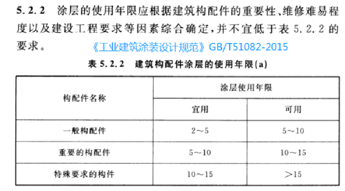

2.确定防腐蚀涂层的使用年限
防腐蚀涂层的使用年限也是宏观的定性指标。要综合考虑构件的重要性、长效和短效防腐蚀措施的综合经济性、维护的便捷性、大众的维护检修意识。从目前的实际情况来说,社会大众普遍认为建成以后就完事了,检修意识淡泊,使用过程中的检修维护是跟不上的。
在《防腐规程》CECS343:2013中规定,对永久性承重钢结构应采用较严格的除锈标准和长效防护方案。
在《通用条件》中也规定,对于大多数钢结构来说,我们要求的是高耐久性的使用寿命,涂装设计都是在15年以上的长效防腐蚀涂层系统。
在《工业建筑涂装设计规范》中给出了不同构件防腐蚀涂层的具体使用年限,可参考:图片

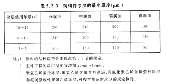

3.确定防腐蚀涂料品种和漆膜厚度
现用于钢结构的防腐蚀涂层可分为普通防腐蚀涂料类涂层和喷镀金属涂层上加防腐涂料的复合涂层。
钢结构防腐蚀涂料品种和漆膜厚度是根据腐蚀环境分类和涂层使用寿命确定的。可按《防腐规程》》附录A“常用防腐涂层配套表”选用。查阅时宜从右向左查。该表较长,这里略去。同时,涂层总厚度应符合下表:
涂层的匹配应符合下表:

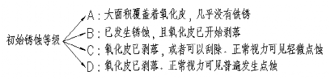

1.注明初始锈蚀等级的要求
钢结构表面初始锈蚀等级应从严要求。主要承重构件和薄壁构件(厚度不大于6mm)的初始锈蚀等级不应低于B级,其它构件不应低于C级。也就是说,在任何情况下,锈蚀等级为D级的钢材不得直接用于工程。初始锈蚀等级分级如下:

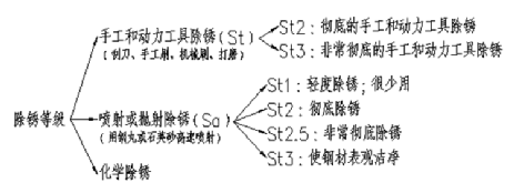

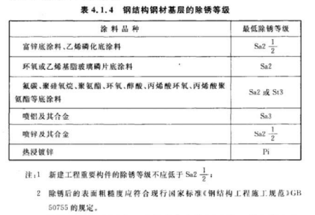

2.注明除锈等级的要求
(1)除锈等级分类如下:
(2)除锈等级是按防腐涂料的品种确定的,应从严要求。最低除锈等级应符合下表要求。
(3)除锈等级的其他要求:
新建工程重要构件的除锈等级不应低于Sa2.5。承重结构一般不应采用手工除锈。若必需采用时,则应严格要求,除锈等级达到St3。

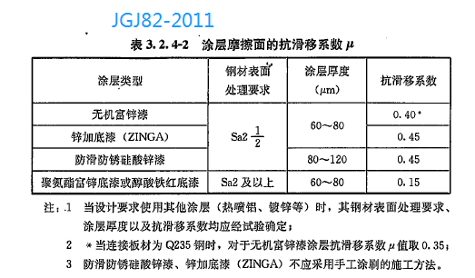

四、需要注意的一个问题:
关于露天环境和中等腐蚀环境下的高强螺栓摩擦面的涂装要求:
在以往的钢结构设计总说明中,经常见到类似这样的要求:高强度螺栓的摩擦面不得涂装。
但在《防腐规程》4.3.8中要求:对于露天环境或中等腐蚀环境,摩擦面宜涂无机富锌底漆或锌加底漆,涂层厚度不应小于70um。
相应地,在《钢结构高强度螺栓连接技术规程》JGJ82-2011表3.2.4-2中给出了抗滑移系数,见下图:
