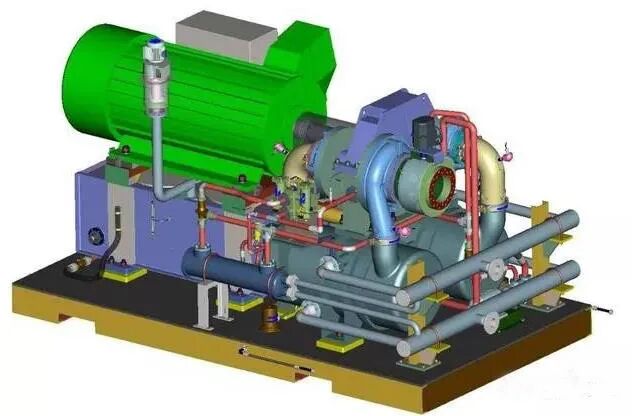

离心压缩机是产生压力的机械,是透平(旋转的叶轮)压缩机的一种。离心压缩机气体的运动是沿垂直于压缩机轴的径向进行的。
    为了达到缩短气体分子与分子之间的距离,提升气体压力的目标,采用气体动力学的方法,即利用机械的作功元件(高速回转的叶轮) ,对气体作功,使气体在离心式的作用下压力得到提高,同时动能也大为增加,随后在扩压流道内这部分动能又转变为静压能,而使气体压力进一步提高,这就是离心式压缩机的工作原理。
