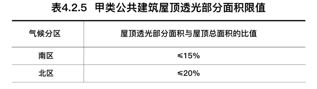

4.2.5 甲类公共建筑屋顶透光部分面积限值应符合表4.2.5的规定,当不能满足本条的规定时,必须按本标准第4.4节的规定进行权衡判断。

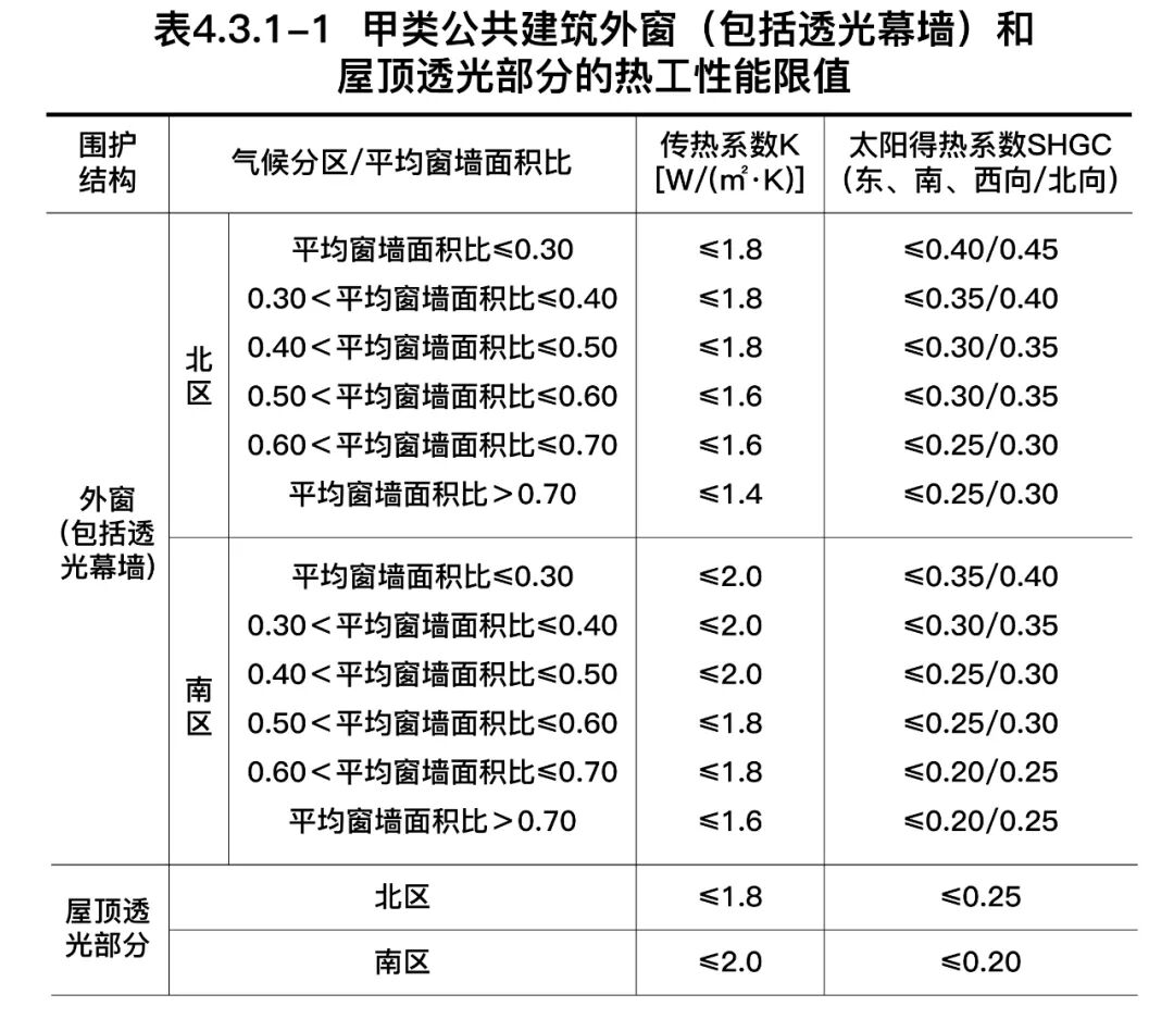

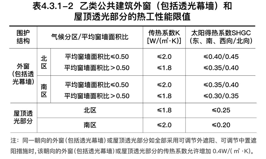

4.3.1 外窗(包括透光幕墙)、屋顶透光部分的热工性能限值应满足表4.3.1-1和4.3.1-2的规定。当外窗(包括透光幕墙)、屋顶透光部分的热工性能不满足本条的规定时,必须按照本标准第4.4节规定的方法进行权衡判断。

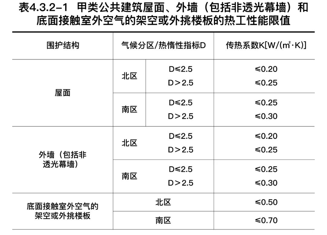

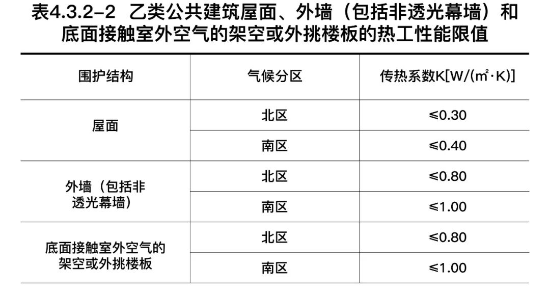

4.3.2 屋面、外墙(包括非透光幕墙)和底面接触室外空气的架空或外挑楼板的热工性能限值应满足表4.3.2-1和表4.3.2-2的规定。当外墙(包括非透光幕墙)的热工性能不满足本条的规定时,必须按照本标准第4.4节规定的方法进行权衡判断。

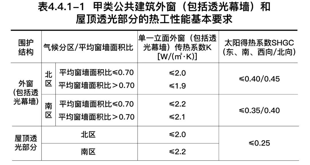

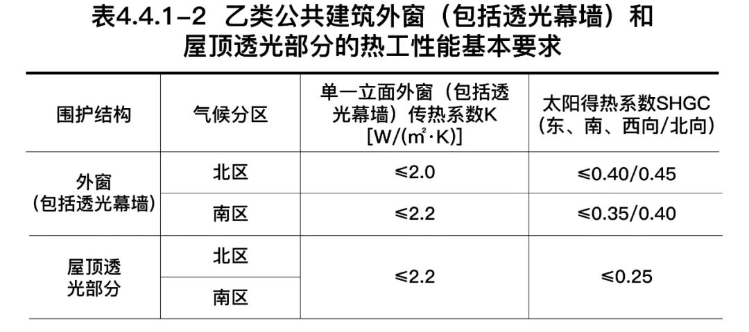

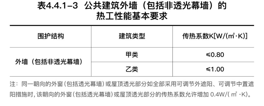

4.4.1 进行围护结构热工性能权衡判断前,应对设计建筑的热工性能进行核查;当满足下列基本要求时,方可进行权衡判断:
1  各朝向的外窗(包括透光幕墙)和屋顶透光部分的传热系数和太阳得热系数基本要求应符合表4.4.1-1和表4.4.1-2的规定;
2  外墙(包括非透光幕墙)的传热系数基本要求应符合表4.4.1-3的规定。

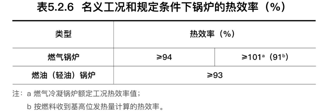

5.2.6  在名义工况和规定条件下,锅炉的热效率不应低于表5.2.6 的数值。

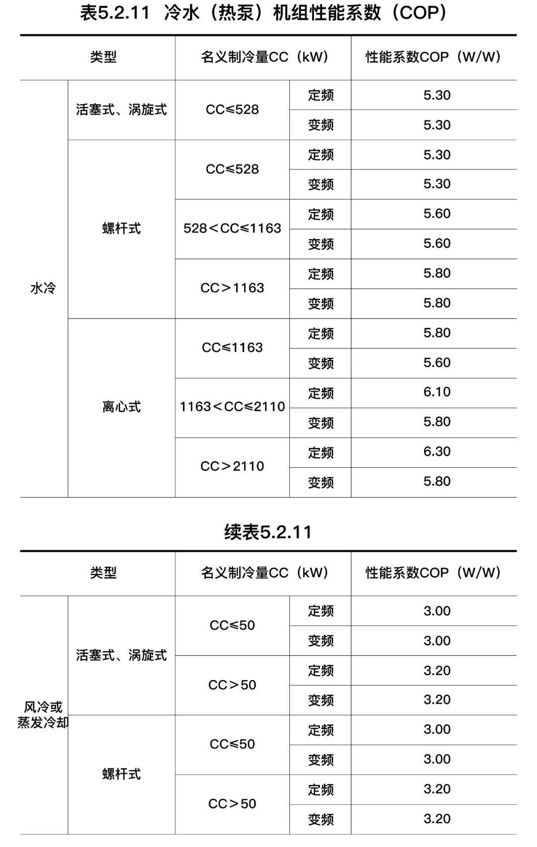

5.2.11 采用电机驱动的蒸气压缩循环冷水(热泵)机组时,其在名义制冷工况和规定条件下的性能系数(COP)不应低于表5.2.11的数值。

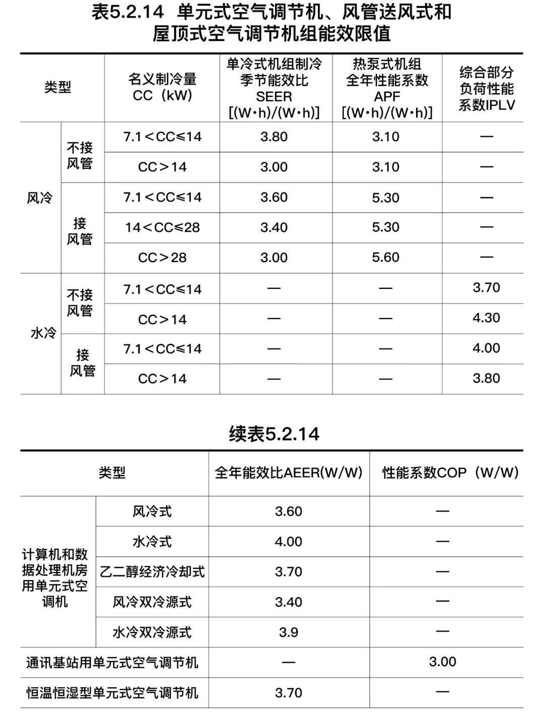

 5.2.14  采用电机驱动的单元式空气调节机、风管送风式和屋顶式空气调节机组时,其在名义工况和规定条件下的能效不应低于表5.2.14的规定。

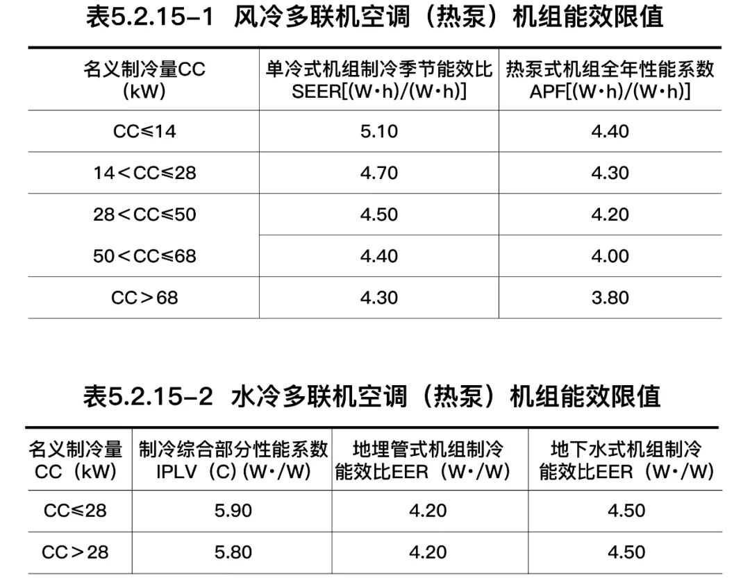

5.2.15  采用多联机空调(热泵)机组时,其在名义制冷工况和规定条件下的能效不应低于表5.2.15-1、表5.2.15-2的规定。

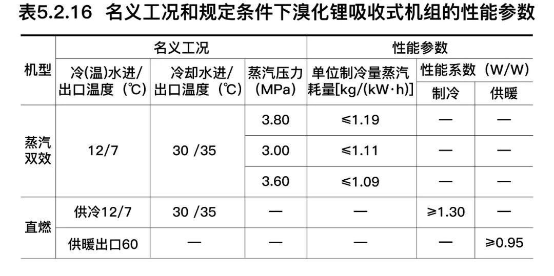

5.2.16   采用蒸汽、热水型溴化锂吸收式冷水机组及直燃型溴化锂吸收式冷(温)水机组应选用能量调节装置灵敏、可靠的机型,其在名义工况和规定条件下的性能参数应符合表5.2.16的规定。
