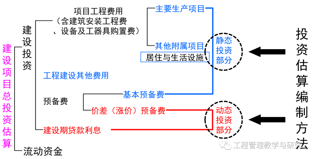

    建设项目投资估算划分为四个阶段,分别为(1)规划阶段(或机会研究阶段)、(2)项目建议书阶段(或初步可行性研究阶段)、(3)可行性研究阶段、(4)项目评审与评估阶段,且在各阶段均有不同的任务和投资估算精度要求。
    建设项目投资估算的内容基本相同于建设项目费用构成,分为静态投资和动态投资两部分,相应的编制方法也有所不同。
    投资估算的静态部分是建设项目投资估算的基础,必须全面、准确地进行分析计算,力求切合实际。工业项目投资估算的静态部分大多以设备费为基础进行,民用项目则以建筑工程投资估算为基础。
    投资估算的静态部分没有规定统一的固定公式,需要按具体要求针对性地选择合适的方法计算。投资估算的静态部分具有一定的时间性,对编制时间距开工时间较远(编制年距计算基准年较远,主要考虑物价波动)的项目,需要进行适当的调整,否则会影响投资估算的准确性。
    投资估算的动态部分主要包括价格变动可能增加的投资额(价差预备费)、建设期利息和固定资产投资方向调节税等三部分内容。投资估算的动态部分应以基准年静态投资的资金使用计划额为基础来计算以上各种变动因素,而不是以编制年的静态投资为基础计算。
