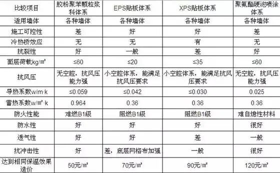

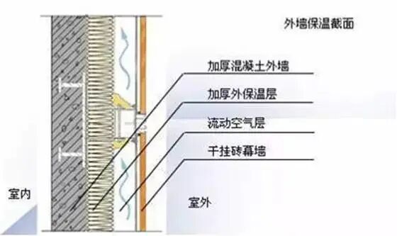

1.高效保温隔热外墙体系
建筑内保温致命缺点是无法避免冷桥,容易形成冷凝水从而破坏墙体,因此无论是从保温效果还是从外饰面安装的牢固度和安全性考虑,外墙外保温及饰面干挂技术都是最好的外墙保温方式。
外保温的形式可有效形成建筑保温系统,达到较好的保温效果,减少热桥的产生,其次保温层与外饰面之间的空气层可形成有效的自然通风,以降低空调负荷节约能耗并排除潮气保护保温材料,最后,外饰面有挂件固定,非粘接,无坠落伤人危险。
保温效果明显
保温材料置于建筑物外墙的外侧,基本上消除建筑物各个部位的"热桥"影响。从而充分发挥了轻质高效保温材料的效能,相对于外墙内保温和夹心保温墙体,它可使用较薄的保温材料,达到较高的节能效果。
保护主体结构
置于建筑物外侧的保温层,大大减少了自然界温度、湿度、紫外线等对主体结构的影响。建筑物竖向的热胀冷缩可能引起建筑物内部一些非结构构件的开裂,而外墙采用外保温技术可以降低温度在结构内部产生的应力。
有利于改善室内环境
外保温可以增加室内的热稳定性。在一定程度上阻止了雨水等对墙体的侵蚀,提高了墙体的防潮性能,可避免室内的结露、霉斑等现象,因而创造舒适的室内居住环境。
扩大家内的使用空间
与内保温相比,采用外墙外保温使每户使用面积约增加1.3-1.8m。
便于丰富外立面
在施工外保温的同时,还可以利用聚苯板做成凹近或凸出墙面的线条,及其他各种形状的装饰物,不仅施工方便,而且丰富了建筑物外立面。
不同外墙保温系统对比

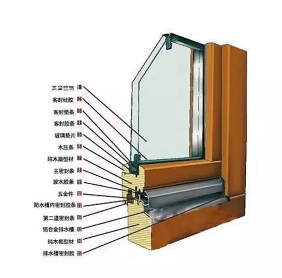

2.高效门窗系统与构造技术
外窗保温系统包括以下三个部分:断桥铝合金窗框;中空玻璃;窗框与窗洞口连接断桥节点处理技术;
外窗安装断桥铝合金中空玻璃窗户,同时通过改善窗户制作安装精度、加安密封条等办法,减少空气渗漏和冷风渗透耗热。
采用高性能门窗,玻璃的性能至关重要。高性能玻璃产品比普通中空玻璃的保温隔热性能高出一到数倍。
例如单面镀膜Low-E中空玻璃,其导热系数约为1.7w/m2k,保温隔热性能比普通中空玻璃提高一倍,德国新型的保温节能玻璃U值达到0.5,比普通900px砖墙加150px聚苯保温层保温效果还好。

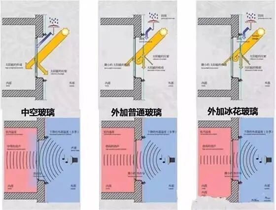

4.遮阳系统
外遮阳设施
外遮阳是最有效的遮阳设施,它直接将80%的太阳辐射热量遮挡于室外,有效的降低了空调负荷,节约了能量。结合建筑形式,在南向及西向安装一定形式的可调外遮阳,随使用情况进行调节,这样既能满足夏季遮阳的要求,又不影响采光及冬季日照要求。并且可进一步安装光、温感元件及电动执行机构以实现智能化的全自动控制,在室内无人的情况下也可根据室内外温度及日照强度自动调节遮阳设施,以降低太阳辐射的影响,节约能源。
外遮阳系统中较传统的为卷帘外遮阳系统,在夏天日照强烈的时候将卷帘放下,可以有效遮挡阳光。
目前较为先进的是由钢化玻璃(冰花玻璃)构成的外遮阳系统。
外遮阳系统结构(由外向内):
1)12mm厚可滑动半透明钢化玻璃推拉遮阳镶嵌板;
2)空气层;
3)外墙涂料、保温及结构;
4)外窗系统;
钢化玻璃与中空玻璃的搭配效益:
中空玻璃的特点就是允许日光携带的能量进入室内,但是室内的热量不会发散到室外,这一点对冬天极为有利,夏天则会室温过高的问题。
当阳光照射到钢化玻璃表面的磨砂纹路上时会形成漫反射,热量随之被阻挡室外。
钢化玻璃与中空玻璃搭配使夏天绝大部分阳光热量被隔绝在室外,解决西晒的困扰。
从上面不同玻璃结构这样和防噪效果示意图可以看出,冰花玻璃和中空玻璃的配合使用,不仅可以起到很好的遮阳效果,还可以最大限度的减弱室外噪音影响。

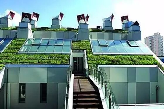

6.绿色屋面系统
绿色屋面技术
在这方面,国外已有成熟的绿色屋面技术,适宜不同条件、不同植物的生长构造。例如在通常条件下,可种植一些易成活、成本低、无需管理的植物,如草类、苔藓类植物;或种植观赏效果好、需定期维护且对土壤厚度要求较高的植物。
这一构造,一方面要满足植物生长的不同要求,解决蓄水和通风问题;同时该技术构造必须保证建筑顶部防水层不受植物根系的破坏,从而提高居住的舒适性。

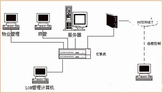

8.小区智能化系统
小区智能化系统的"一、二、三":
一个平台:小区智能化系统集成管理网络平台。
二个基础:控制网络和信息网络。
三个分支:安全防范系统、设备管理系统和信息管理系统。
住宅小区智能化系统以先进,有发展、有后援,能满足并适应住户需求的技术,并应用成熟可靠,具有易集成、扩展、操作、维修的产品,同时尽可能降低系统整体造价的原则,通过计算机网络等相关技术,实现各子系统的设备、功能和信息的管理集成。使其成为一个互相关联、统一和协调的系统,系统资源达到充分共享,以减少资源的浪费和硬件设备的重复投入,实现真正意义的方便、安全、实用、可靠。

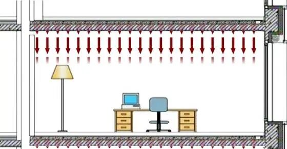

9.天棚采暖制冷系统
将高性能工程塑料管铺设在混凝土楼板内,冬天采暖进水水温33℃,回水30℃,夏天制冷进水18℃,回水温度21℃,通过冷热水的控温,夏天制冷,冬天采暖,室内温度恒定在20-26℃。
冬天楼板会均匀地散发出28℃到29℃的热量,室内的温度使人们觉得温暖舒适,人体的温度30℃左右,所以不会有烘烤的感觉;夏天楼板温度19℃到24℃,可以把室内过多的热量带走。
人和环境的热交换方式以辐射形式所占比例最大,并且约一半的热量从头部散发。天棚采暖系统以顶部辐射的形式进行采暖和制冷,比普通方式更健康、舒适、有效。
北京万国城采用了此项技术。在进行室内温度测试的时候,离屋顶0.5m,1.0m,1.5m的高度进行测试,温差在0.2-0.3,人体一般不易觉察到这个温差,所以低温辐射采暖制冷的方式是目前民用建筑里最舒适的。

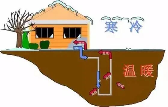

11.地源热泵系统
地源耦合热泵机组可做为空调系统冬季供热,夏季供冷的冷热源系统,并同时提供生活热水。它就是利用地下土壤,岩石及地下水温度相对稳定的特性,输入少量的高品位能源(如电能),通过埋藏于地下的管路系统与土壤、岩石及地下水进行热交换,夏季,通过对室内制冷将建筑物内的热量搬运出来,一部分用于提供免费生活用热,其余换热到地下储藏起来,冬季把地下储藏的低品位热能通过热泵搬运出来,实现对建筑物供热及提供生活热水。
地源耦合热泵的能耗很底,仅为常规系统能耗的25%-35%,它由水循环系统、热交换器、地源热泵机组、空调末端及控制系统组成。

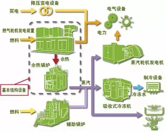

12.热电冷联产系统
热电冷联产是采用燃煤或燃气产生一次蒸汽利用汽轮机发电,来提供电力,同时充分回收其排放的低品位废热即中高温二次蒸汽及高温烟气来提供生活用热、冬季供暖以及为单效或双效溴化锂制冷机提供动力夏季供冷,从而实现冷、热、电联产。

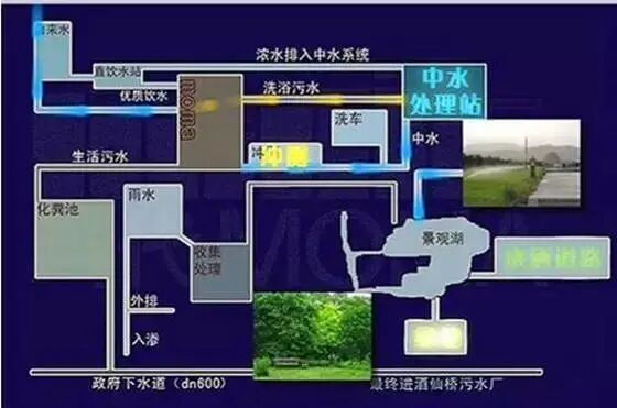

14.中水利用系统
中水处理系统就是将生活废水、冷却水、已达标排放的生产污水等水源,经物化或生化处理,达到国家《生活杂用水水质标准》,然后再回用于厕所冲洗、灌溉草坪、洗车、工业循环水及扫除用水等。充分利用有限的水资源,替换出等量的自来水,又减轻了城市污水处理厂的运行负荷,是利国利民造福后代的善举。
