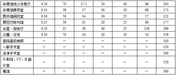

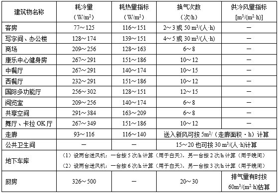

在空调的初步设计阶段,空调负荷一般都是根据概算指标来估算的,或根据实际工作中积累起来的空调负荷经验数据进行粗略估算。所谓空调负荷概算指标是指折算到建筑物中每平方米空调面积(或建筑面积)所需制冷机的负荷值或热负荷值。这里摘录了国内部分有代表性的空调负荷概算指标,仅供设计者参考。其概算指标可用作设计计算的粗略估算和方案阶段、扩初阶段的估算。
冷负荷概算指标
根据设计经验,将对部分常见的建筑空调冷负荷概算指标进行介绍。
(1)手册中推荐的国内部分民用建筑的空调冷负荷概算指标值见表1。
表1 国内部分民用建筑的空调冷负荷概算指标值

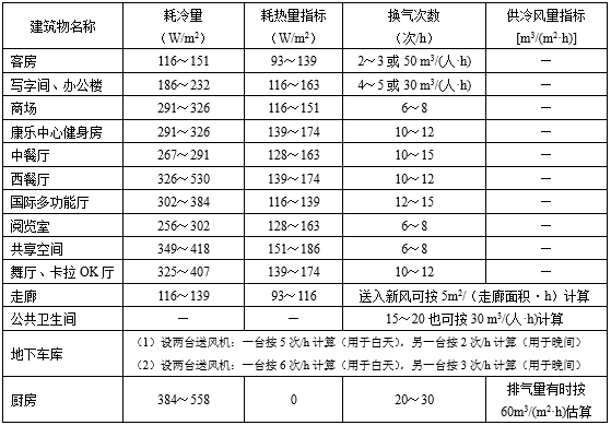

(2)文献中推荐的民用建筑的空调冷负荷概算指标值见表2。
表2 部分民用建筑的空调冷负荷概算指标值

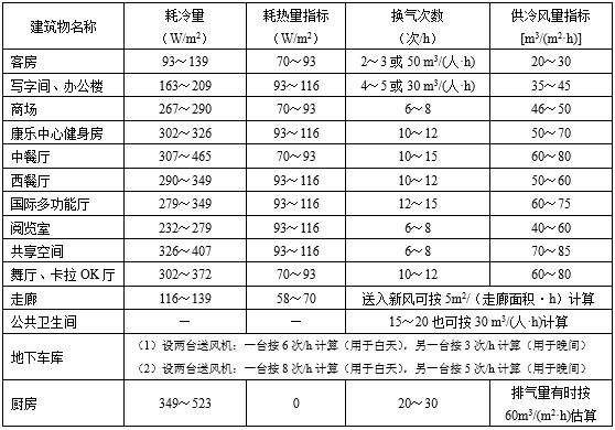

(3)北京地区的空调冷负荷概算指标值见表3。
表3 北京地区的空调冷负荷概算指标值

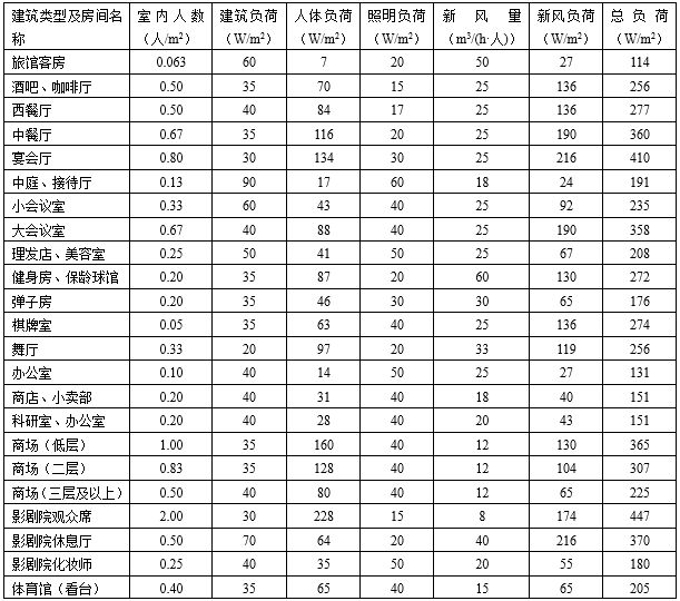

(4)上海地区的空调冷负荷概算指标值见表4。
表4 上海地区的空调冷负荷概算指标值

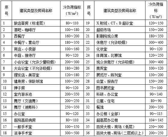

(5)广州地区的空调冷负荷概算指标值见表5。
表5 广州地区的空调冷负荷概算指标值
