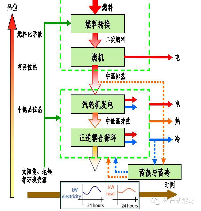

分布式冷热电联供系统的基本原理是能的梯级利用,如图1-1所示。如以天然气为燃料燃烧后,化学能转换为700~1500℃的高品位热能,首先利用这部分热能驱动发电机发电(天然气燃料电池CCHP系统直接将化学能转换为电能);然后对中低品位热能进行逐级利用,200~ 500℃的热能可以作为吸收式制冷系统的驱动热源进行供冷或对外供应高压蒸汽,而200℃以下的热能则可以通过换热器供应热水或低压蒸汽,实现对天然气的多级多次利用。如何根据用户能源消费结构的特点,综合设计能源供应体系,将简单的单一电力供应,改变成电、热、冷的联合供应,充分利用燃料燃烧后放出的热量,就有可能在现有发电效率的基础上,增加热能利用率,从而大幅度地提高能源利用率。
图1-1能的梯级利用
根据卡诺定理,理论条件下的热力循环效率上限为63%左右,实际热力循环效率通常在45%以下,目前最先进的超超临界机组也无法突破50%。而理论条件下,燃机的布雷登循环效率上限为48%,实则接近40%,燃气蒸汽联合循环的效率则接近60%,根本原因是实现了能量的梯级利用。但是与卡诺循环还有近20%的差距,主要原因是燃机排烟损失和余热锅炉中换热不完全造成的损失。若采用分布式冷热电联供系统,一次能源利用率通常可达70%以上。
