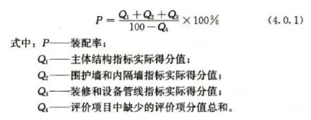

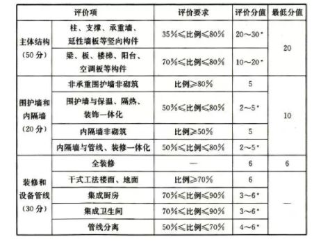

4.0.1 装配率应根据表4.0.1中评价项分值按下式计算:
Q4为评价项目中缺少的评价项分值总和,一般情况,项次应小于等于2项;如:在学校实验楼中,一般不存在厨房的功能,则“整体厨房”评价项的分数计入Q4项。
计算结果按四舍五入法取整。
表4.0.1 装配式建筑评分表
注:表中带“*”项的分值采用“内插法”计算,计算结果取小数点后1位。

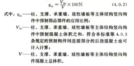

4.0.2 柱、支撑、承重墙、延性墙板等主体结构竖向构件主要采用混凝土材料时,预制部品部件的应用比例应按下式计算:
解读:装配式钢结构、装配式木结构中主体结构竖向构件评分值可直接得到30分。组合结构和混合结构建筑主体结构竖向构件可结合工程项目的实际情况,在预评价中进行确认。
在确定预制构件类型时,应注意剪力墙结构的底部加强区不宜做预制、结构的转换梁和框支柱应现浇、高层的电梯井筒宜采用现浇结构。而在预制楼层的选择上,对于房屋的地下室楼层和屋面屋面层,宜采用现浇楼盖结构,对于开洞过大的楼层、结构转换层应采用现浇楼盖结构。

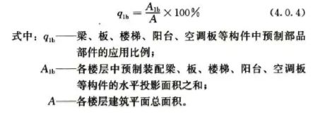

4.0.4 梁、板、楼梯、阳台、空调板等构件中预制部品部件的应用比例应按下式计算:
解读:计算规则:怎么好算就怎么算,计算规则统一
1、预制构件的投影面积,可取支座外的净面积;
2、建筑平面总面积可按实际面积计算(不含竖向构件)
3、阳台、空调板等可不考虑面积折算系数

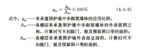

4.0.6 非承重围护墙中非砌筑墙体的应用比例应按下式计算:

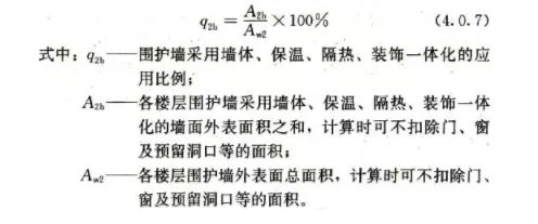

4.0.7 围护墙采用墙体、保温、隔热、装饰一体化的应用比例应按下式计算:
解读:计算规则:外表面积,“内嵌式”围护墙可按整层计算

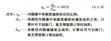

4.0.8 内隔墙中非砌筑墙体的应用比例应按下式计算:
解读:墙面面积应按各建筑功能区墙体面积计算,即双面计算;也可按墙体数量单面计算;计算规则应统一;墙体高度按实际高度取值。

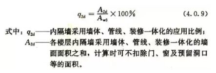

4.0.9 内隔墙采用墙体、管线、装修一体化的应用比例应按下式计算:
解读:内隔墙采用墙体、管线、装修一体化强调的是“集成性”。内隔墙从设计阶段就需进行一体化集成设计,在管线综合设计的基础上,实现墙体与管线的集成以及土建与装修的一体化,从而形成“内隔墙系统”。
计算规则:双面计算,墙体高度应按实际高度取值
一体化与管线分离的关系:
1)管线与墙体分离是一体化的一种形式;
2)一体化强调的是集成,设计集成与集成产品的应用;目前主要是设计集成,未来到集成产品。
3)二者有相似的内容,但是工程上的角度不同,可同时评价。

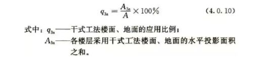

4.0.10 干式工法楼面、地面的应用比例应按下式计算:

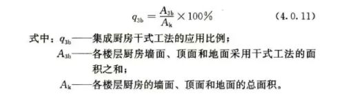

4.0.11 集成厨房的橱柜和厨房设备等应全部安装到位,墙面、顶面和地面中干式工法的应用比例应按下式计算:

解读:集成厨房和集成卫生间,重点是通过设计集成、工厂生产和干式工法装配而成,不是整体厨房、卫生间,与《装配式混凝土建筑技术标准 GB/T 51231-2016》集成式厨房卫生间是有区别的

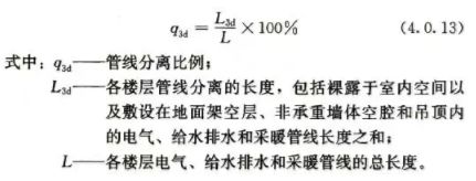

4.0.13 管线分离比例应按下式计算:
解读:考虑到工程实际需要,纳入管线分离比例计算的管线专业包括电气(强电、弱电、通信等)、给水排水和采暖等专业。主要目的是做到易检修、可更换。尽可能减少甚至消除由于管线的维修和更换对建筑各系统部品等的影响是要达到的重要目标之一。
对于裸露于室内空间以及敷设在地面架空层、非承重墙体空腔和吊顶内的管线应认定为管线分离;而对于埋置在结构构件内部(不含横穿)或敷设在湿作业地面垫层内的管线应认定为管线未分离。
