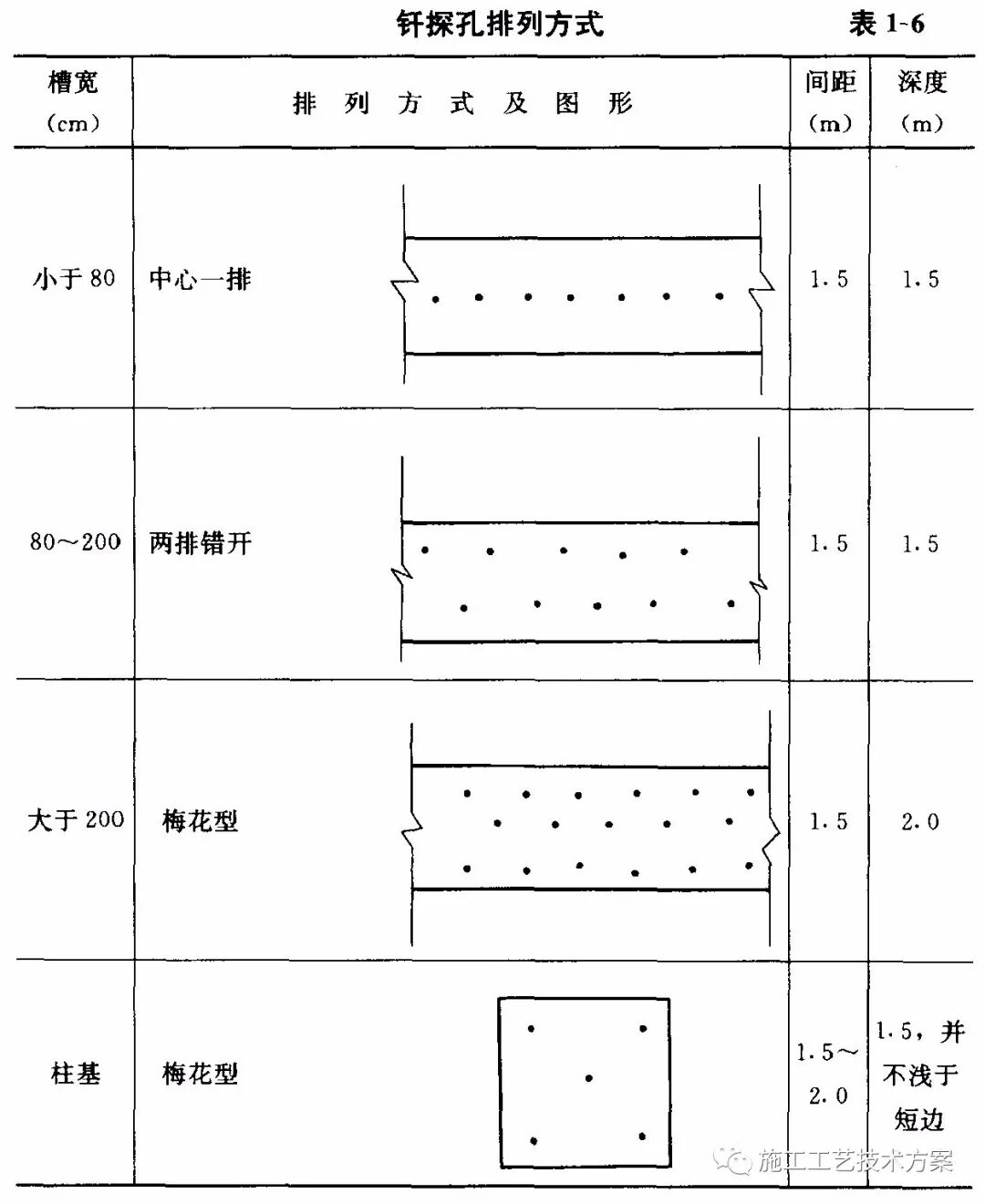

    2.2.2  根据设计图纸绘制钎探孔位平面布置图。如设计无特殊规定时,可按表l-6执行。
    2.2.3  夜间施工时,应有足够的照明设施,并要合理地安排钎探顺序,防止错打或漏打。

    3.4  记录锤击数。钎杆每打入土层30cm时,记录一吹锤击数。钎探深度如设计无规定时,一般按表l-6执行。

钎探孔排列方式                       表1-6
槽宽
(cm)
间距
(m)
深度
(m)
小于80
 中心一排
1.5
1.5
80~200
两排错开
1.5
1.5
大于200
梅花型
1.5
2.0
柱基
梅花型
1.5~2.0
1.5,并不浅于短边
