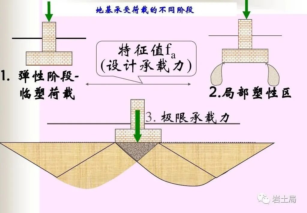

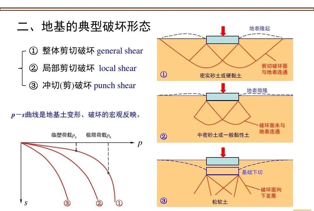

《工程地质手册》(第五版)P454:
1、地基极限承载力:使地基土发生剪切破坏而即将失去整体稳定性时相应的最小基础地面压力。(注:以抗剪强度控制)
2、 地基容许承载力:要求作用在基底的压应力不超过地基的极限承载力,并且有足够的安全度,而且所引起的变形不能超过建筑物的容许变形,满足以上两项要求,地基单位面积上所能承受的荷载就定义为地基的容许承载力。(注释:以强度和变形双指标控制)
《公路工程地质勘察规范》JTGC20-2011
P3 2.1.14-2.2.15条文
1、 地基容许承载力:在确保地基不产生剪切破坏而失稳,同时又保证建筑物的沉降量不超过容许值的条件下,地基单位面积上所能承受的最大压力。(注释:以强度和变形双指标控制,本质上与《工程地质手册》定义一致)
2、地基承载力基本容许值:基础短边宽度不大于2.0m,埋置深度不大于3.0m时的地基容许承载力。(注释:限定基础尺寸、深度的地基容许承载力,范围更窄)
《建筑地基基础设计规范》GB50007-2011
  P2 2.1.3条文  P22 5.2.4条文
1、地基承载力特征值(fak):由载荷试验测定的地基土压力变形曲线线性变形段内规定的变形所对应的压力值,其最大值为比例界限值。可由载荷试验或其他原位测试、公式计算,并结合工程实践经验等方法综合确定。(注释:以强度和变形双指标控制,强调以载荷试验获得)
2、修正后的地基承载力特征值(fa):当基础宽度大于3m或埋置深度大于0.5m时,应对地基承载力特征值(fak)进行修正,深宽修正公式见规范内容。(注释:以强度和变形双指标控制,对基础尺寸、深度进行修正,仍然是载荷试验获得)
