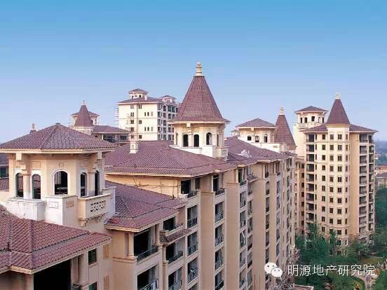

a.建筑形体与排布方式:根据项目具体的地形、区位、景观朝向、户型配比等要求,因地制宜、点板结合,营造丰富的园区形态。注重轴线关系和空间围合,体现较强的仪式感和层次感,组团内结合景观设计营造宜人的邻里交往尺度。
上海新江湾城总平面
b.建筑天际线:在满足自然采光、通风、经济指标测算的前提下,注重丰富的园区整体天际线。
北京星河湾天际线

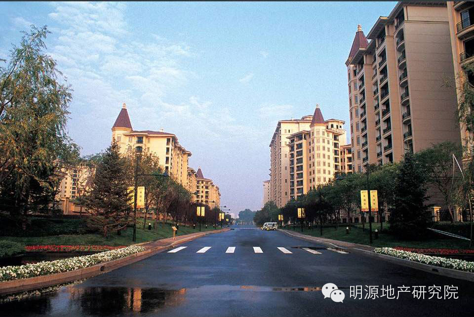

4.交通组织
交通组织应考虑人车分流,尤其是“组团分流”,应避免过境交通对组团的影响。道路布局合理,注重地块划分和道路间距控制、道路与主入口关系、公共空间预留等。
(1)车行系统设计
a.道路分级及路宽
车行系统分为两个层次,即园区级和组团级。园区级车行系统以环路为依托,车行路幅7.5~8m,其主要功能是满足双向车流的同时,满足单向路边停车的需求;组团级道路路幅5~6m,满足双车对行,主要作为EVA(紧急交通系统),平时机动车交通不进入。另外消防车道3.5m,可采用草坪砖或无障碍绿地等替代;消防登高面设于有一定承载能力的地坪上。

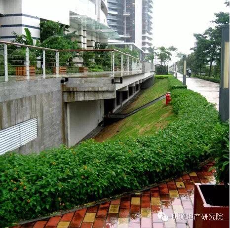

庭院标高宜略高于道路标高,并结合乔灌木和围墙的处理,形成高差丰富的隔离绿化带,减小道路交通对住宅的影响,增强住户内部的私密性。

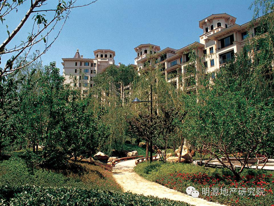

北京星河湾园区道路
庭院与道路高差1.5米,利用起坡和围墙栏杆巧妙的阻隔了外部对庭院的视线干扰,有效降低了围墙高度,减小压迫感,并为底层住户提供了较为私密的底层花园空间.

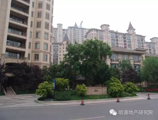

6.入口设计
(1)小区主入口设计
强调主入口设计的尊贵感、仪式感,并与园区景观设计有机结合。主入口设计应进行有效的人车分流,合理安全的门岗设置,形式上应与建筑风格相协调,体现项目整体形象和气质。
(2)组团入口设计
组团入口应选择相对安静、私密的设计处理,并可通过与景观的结合来强调入口的仪式感。
北京星河湾园区道路

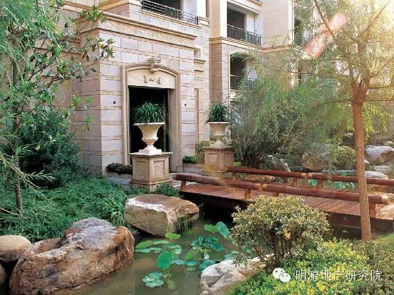

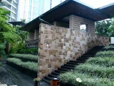

(3)单元入口设计
可多样化处理,通过景观营造使住户获得宜人的空间感和私密感。
北京星河湾单元入口

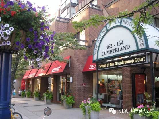

城市界面的处理相对于纯住宅界面来说更为开放与复杂,多以商铺、公共设施等形式与城市其他界面相衔接,设计处理上应注重街道的尺度和元素的丰富性。
a.高层住宅相对于裙房应有所退让,避免直接落地,减少对街道的压迫感。
b.商铺的设计应具有多样性,根据商业业态的设定,可在考虑商铺连续性的同时,设置局部灰空间或室外平台。
商业界面意向1

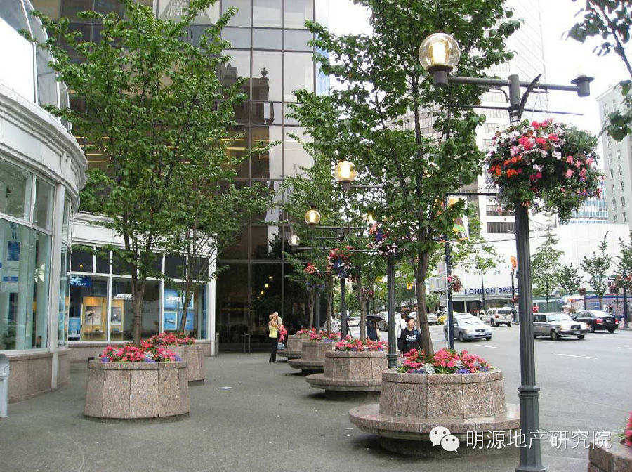

c.对于街道的长度应有所控制,避免疲劳感,可考虑街角花园和局部节点放大以提供必要的休息停留空间。
街角花园意向
d.人行道的设计上可以考虑宽度和高差的变化,增加街道的趣味性,并利用室外家具、灯具、标识系统等景观元素进行空间限定,渲染热烈的商业气氛。

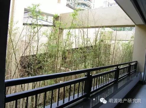

9.地库采光设计
(1)采光方式
a.顶部采光:通过采光井,或者结合园林小品(如水景)的设置,来达到采光的目的。
长沙桂花城利用水景采光(注:此类处理手法不宜用于宅间庭院)
b.侧面采光:通过建筑的侧向面开窗、邻接处护坡的处理、或者采用庭院下沉等方式来达到地下车库采光的目的。

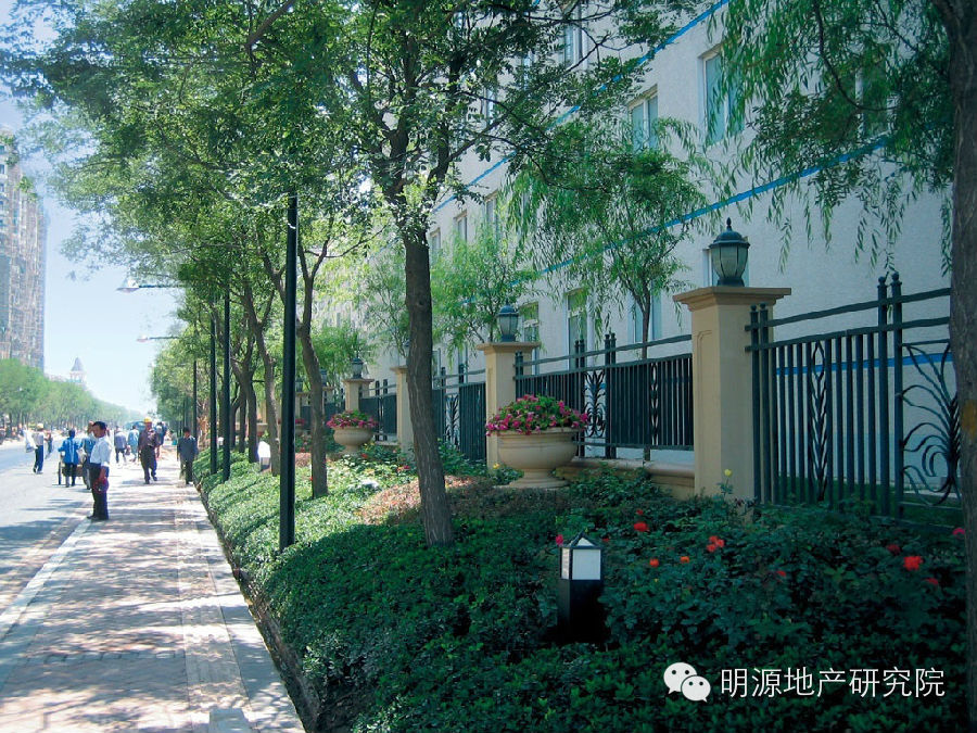

景观设计必须统一考虑周边市政道路的铺装与种植等元素,使之成为园区外部形象的有机组成部分,特别是涉及到外部商业街的区域。园区内标高应有良好衔接,既方便通行,又能综合考虑排水方向。
对于周边可利用的绿地、河道等资源,应纳入景观设计的范围。
北京星河湾外围市政道路
北京星河湾生态公园

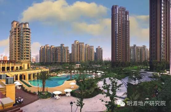

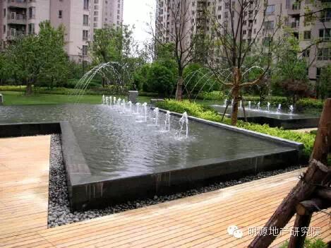

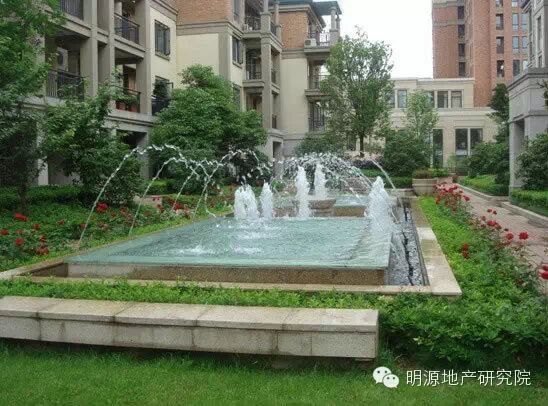

中央泳池:中央泳池与园区会所、中心花园等在空间形态上衔接良好,造型与池底图案美观,功能与尺度能满足居民使用,能兼顾使用时管理与平时开放的可能;并能成为可赏可用的主体景观元素。
其他水景:设置数量不宜太多,主要布置在视觉焦点或视觉空间转换处;尺度应与周围空间相适宜;宜考虑无水时景观效果,同时要考虑能耗的合理节约。
为达到叠水或喷水等的良好效果,宜有专业水景公司配合计算流量,平衡水池设置,管线设置、设备造型等。
仁恒河滨城水景

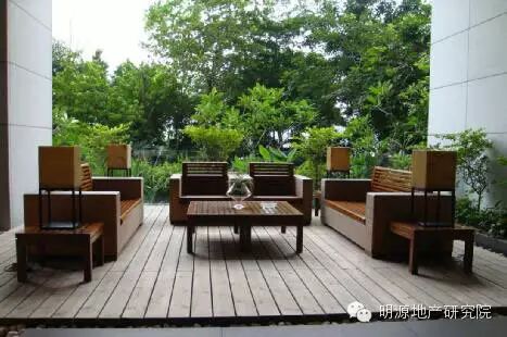

c.室外景观家具与小品
室外景观家具及配套设施应配置合理,选型应与园区整体风格、档次相吻合,位置设置合理。
室外构筑物材料以木质为主,若必须用钢制构架,宜有木质材料包装饰面,顶部宜厚实;位置上与视觉焦点相对应,与建筑保持足够距离,且应处于相对安定空间;尺度上与设置空间的尺度相适宜,与人的停留空间相适应,宜有可休憩的设施;形体上宜美观、大方,应与建筑风格不冲突;如有多个构筑物,应在风格上相对统一。
构筑物应考虑必要的照明,以引导居民的到达。

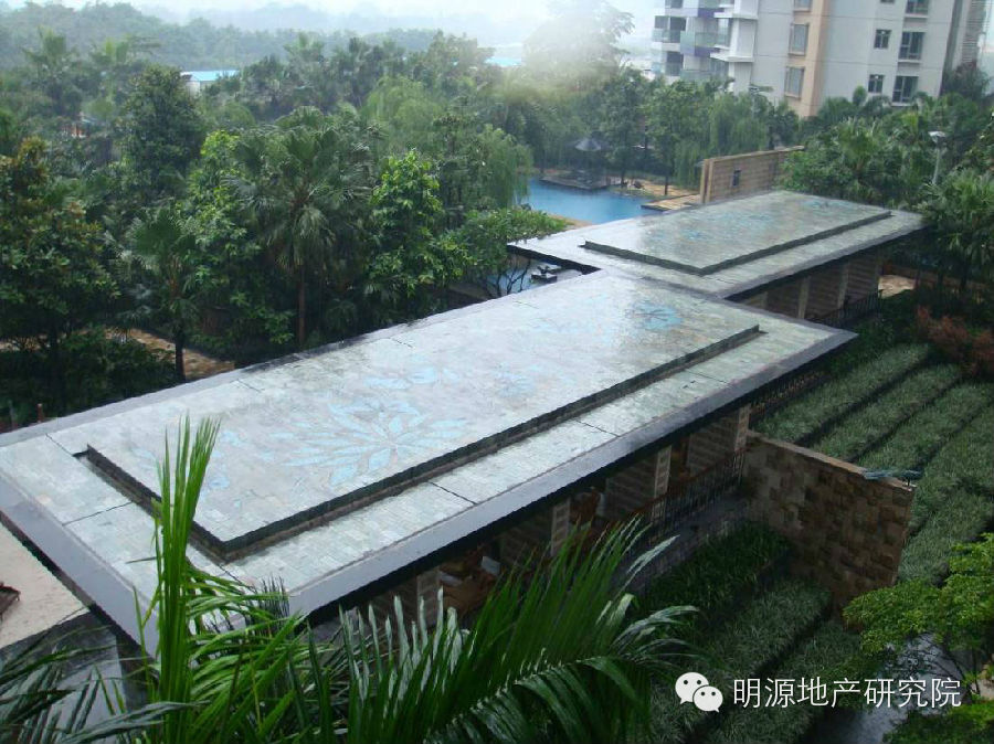

①景观设计时必须注重高层鸟瞰效果,强化会所等屋顶的景观化处理。
②地下车库应结合建筑的侧面或顶面局部打开进行景观处理;通风井、车库入口采用多种景观手法进行处理;室外设备景观化处理。

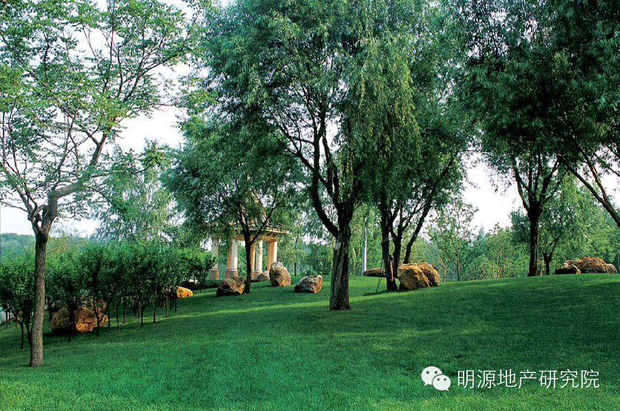

4.种植设计
(1)主干道行道树
主干道行道树有相对统一性、整体性与间距的控制,布置位置合理,不明显影响建筑采光。
(2)乔木
品种与规格选择合理,常绿与落叶合理组合使用,乔木设计要求有良好的形态,能结合景观空间需要进行有效组合与划分景观空间,并能注意到其生长习性的吻合;高层乔木周边应有中层小乔木或中灌木进行有层次地组合,形成层次过渡与色叶、季相的变化,并能体现不同组团、不同空间的特色,弱化建筑墙体生硬感。
(3)灌木与地被
能通过不同高度、不同色彩、不同质感、常绿与落叶对比的品种进行合理组织搭配,丰富景观层次、不同季相变化,与乔木、草坪的衔接合理而精致,弱化墙体的生硬感。
(4)草坪
草坪与灌木的比例适宜,设置区域符合空间特征;草坪线形合理,草种选择适宜,与不同材质的边界处理有设计细节考虑。

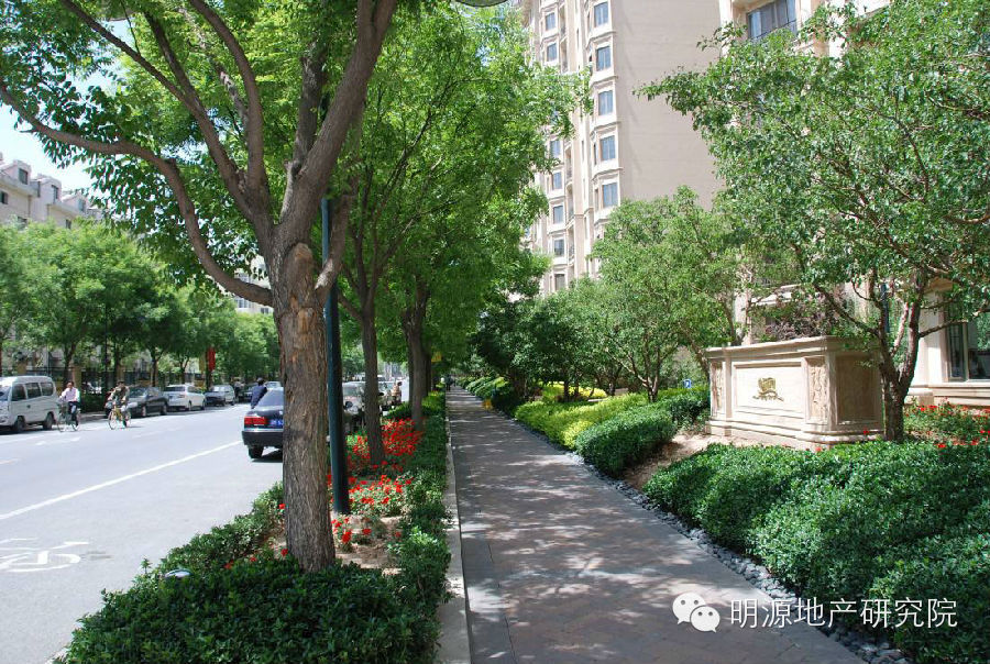

6.道路景观
(1)车行道路景观

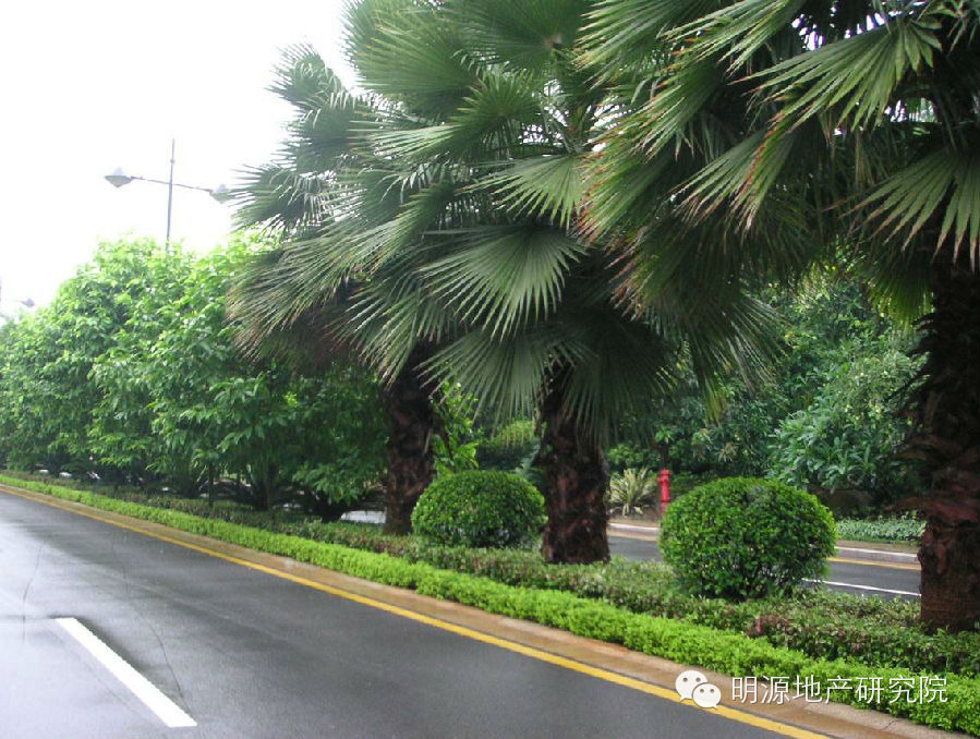

车行道景观一般通过铺装、绿化等来形成氛围,应充分考虑车行观赏速度的需要。车行道铺装材料应充分考虑耐压性,在保证车行功能的同时创造适合区域特色的铺装景观。
车行道路两旁行道树应充分考虑与周边环境、建筑相融合。从车行视线、植栽效果等方面考虑,宜采用高大挺拔、冠幅浓密、树干分枝点较高,且树形比较相近的树种,包括香樟、广玉兰、栾树、银杏等。
锦绣香江车行道

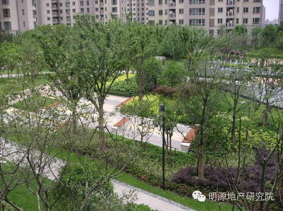

(2)人行道路景观
人行道路景观的营造应与高层建筑体量、风格相统一,并与周边绿化堆坡等相衔接。人行道路两侧空间应注意尺度的变化,疏密相间,留有透视线,并充分利用借景、对景、障景等手法形成良好的景观。
人行道路种植应充分考虑人的尺度感受,并形成丰富的绿化空间。在考虑能遮荫效果良好乔木的同时,也应结合丰富的亚乔、灌木种植,以求赏心悦目、亲切宜人。
国际丽都城人行道路

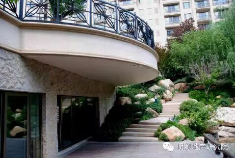

(1)主要竖向景观处理
总体竖向景观层次丰富,形成良好的视线对景效果;绿地造型饱满、流畅,符合空间特征,能丰富植物景观层次。与道路结合宜形成丰富的高差变化,形成多层次的立体景观。
可利用高差丰富空间层次,增强区域标志性和引导性,设计多样的节点元素进行高差转换。
北京星河湾组团绿岛
