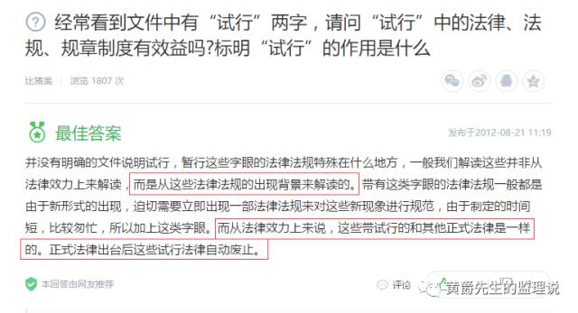

但是2002年颁布的《房屋建筑工程施工旁站监理管理办法(试行)》法律中有明确要求——旁站。但其中的“试行”一词,着实耐人寻味。我个人觉得其中一则“百度知道”回答的很好。
图片 那他为什么至今一直迟迟未出正式版的呢?我个人的理解,是政府本身就不想硬性的给规定死了(或不宜给硬性的规定死了)。 旁站只不过是项目监理部质量控制的一种手段,只不过这种手段,官方认为很有效,值得推广,但如果你能有这样的实力与能力,不做旁站也能保障好“ 关键部位、关键工序 ”的质量,是完全可以不做的。因为我们大家上上下下,都是要的是采取这种手段所实现的目的,而不拘泥于形式、方法、手段。

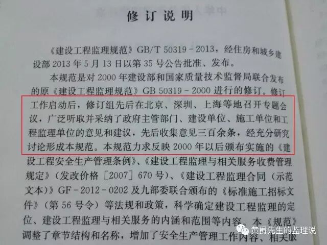

2002的时候国家开始推行旁站监理(《旁站监理管理办法》),那时中国监理才14岁(1988年出生)。25岁的时候,出了最新版的《监理规范》(GB/T 50319-2013),也依旧保留了旁站的内容,这说明了什么?
中国监理14岁的时候,国家政府部门觉得旁站这个东西好,但不知道实际效果好不好,所以(试行)推广。25岁的时候,最新修订版《监理规范》依旧保留,就说明,采取旁站不光是好,而且是有效、有用的,值得继续推广。因为他们(修订组)走南闯北进行了广泛调查研究,征求业主、施工单位、高等院校、行业主管部门及工程监理企业的意见,吸收总结了20多年来建设工程监理的研究成果和实践经验,最终经充分研究讨论而成。

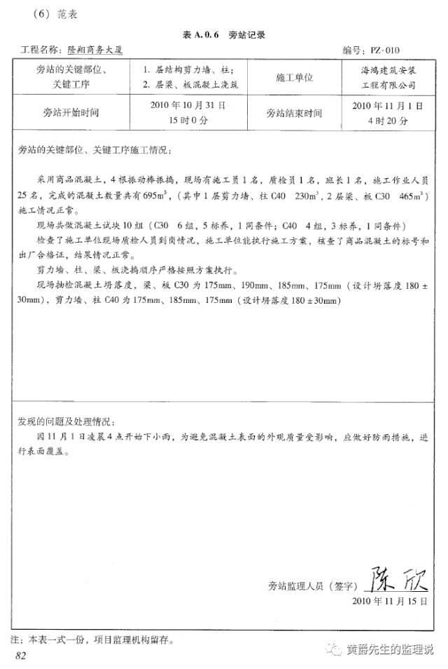

8.2.范表
关键部位与关键工序及旁站监理工作方案
市政道路工程监理旁站工作方案
广场桩基工程旁站监理工作方案
