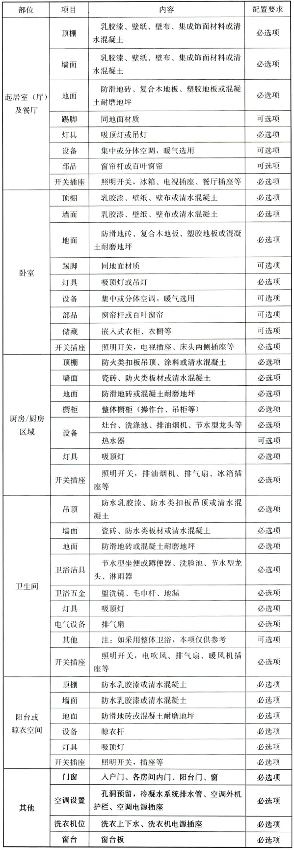

附录A??套内基本装修和设施设备
