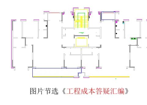

某住宅小区的N#楼,地下1层,地上9层。标准层层高2.9m、建筑面积561.63㎡。
2、平面布置
墙体布置图
3、单层工期人数

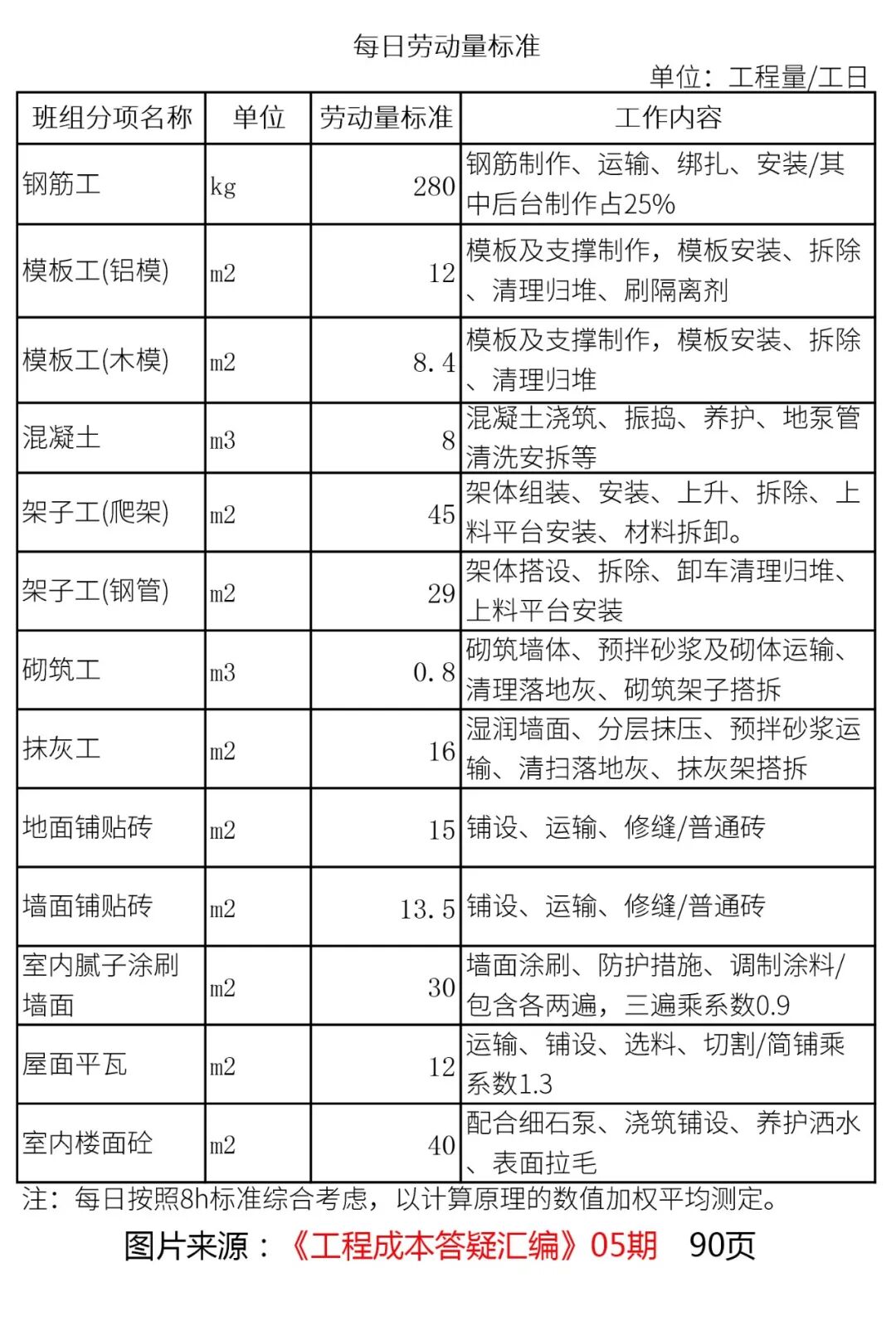

图片人工产能
1、实际产能
单层砌体总量:104.36 m?
折合人工产能=104.36 m?/17人·45h
                  =0.136 m?/人·h
                  =1.09 m?/工日
2、定额产能
2.1山东省消耗量定额(2016版)人工产能=0.648 m?/工日[加气混凝土砌块]。
定额工作内容:调、运、铺砂浆,运、砌砖,立门窗框,安防木砖、垫块等。
2.2《房屋建筑与装饰消耗量定额》(TY01-31-2015),人工产能=1.015-1.123 m?/工日。定额工作内容:调、运、铺砂浆,运、安装砌砖及运、镶砌砖,安装木砖、垫块 。
2.3实际产能和定额产能均按照8h计。

4、对比分析
4.1实际产能与全统定额产能接近。
4.2山东消耗量定额的产能相对较实际的小,原因是定额编制考虑山东地区因户型设计,施工难度有差异,以及定额会增加如下因素:
1)定额消耗量总体水平反映社会平均的原则;
2)定额考虑以下过程:超运距用工;其他辅助用工;人工幅度差;
3)综合了各类层高、结构形式,构件占比、构件形状等因素;。
4)实际用工未考虑清理楼层、修补等用工,加上后会使得实际用工高些。
