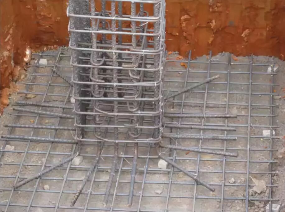

▍图1 独立基础底部配筋

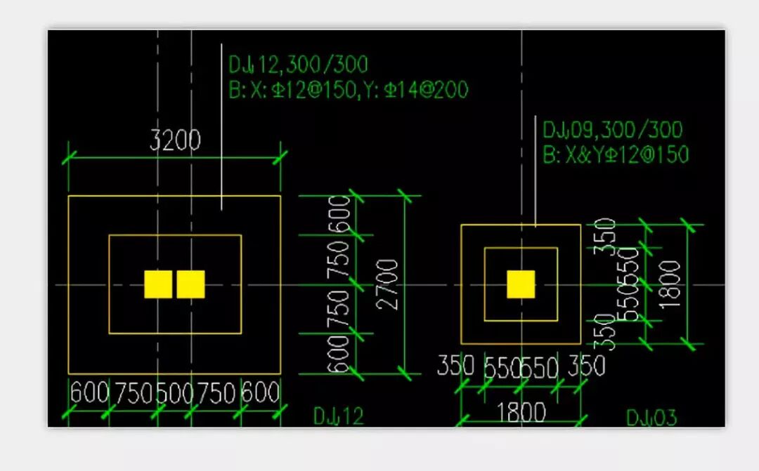

▍图2 某独立基础施工图

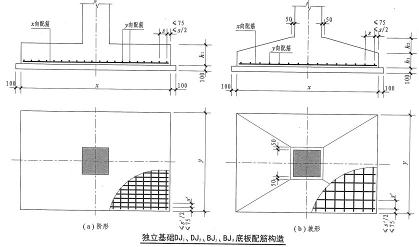

▍图3 图集16G101-3第67页
图3所示是两种独立基础的底板配筋构造(一个是阶形,一个是坡形)。我们看这个图的时候,觉得钢筋一个疏一个密,有的人可能会问,那是不是阶形的钢筋布置就密一些,坡形的就疏一些呢?
不是的。图3所示只是一个例子,具体的钢筋布置的疏密是由设计人员决定的,不是预算人员决定的。我们学习这张图,就是为了学会钢筋的排布规则,用以确定钢筋计算的信息而已。
如图3所示,独立基础底部的X和Y方向都是受力钢筋。那双向受力钢筋的长度如何确定?
我们可以依据保护层的定义进行确定:用构件的外截面尺寸,减去两个保护层的厚度,就得到了受力钢筋的长度。X方向和Y方向均是这样。

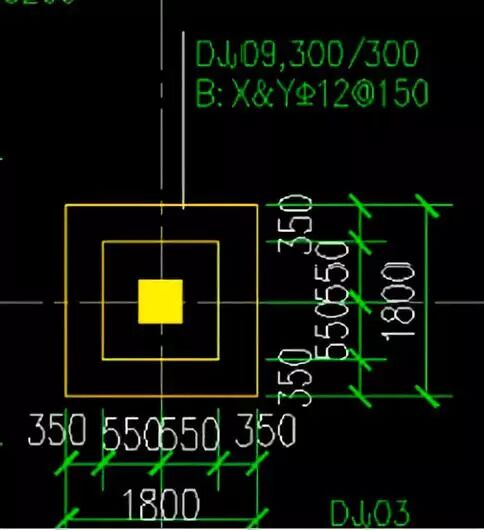

▍图4 某独立基础实例

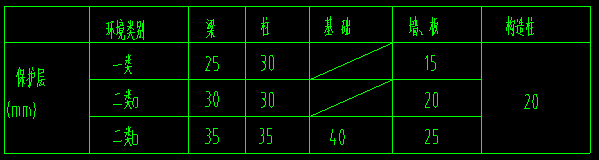

▍图5 图纸设计说明保护层厚度
根据图4具体实例所示:X方向和Y方向都是2级12间距150的单柱独立基础,保护层厚度从图纸中获取(注意:图纸如何规定就如何使用,一定要区分清楚)。根据图5所示,保护层厚度为40。再根据原位标注和集中标注确定的钢筋基本信息,从而进行钢筋的手算。

所以长度为:1800-40-40=1720mm

如图2所示,底部钢筋并不是严丝合缝的搭接,X方向和Y方向上的底部钢筋会露出一小截钢筋。在图3所示16G图集中阶形独立基础的构造详图所示,这一小截钢筋的间距要同时满足“≤75”和“≤二分之s”(s为钢筋间距),这也就是我们第一根钢筋的起算距离。
所以钢筋的排布根数为:
[(1800-2*min(75,150/2))/150]+1=12
也就是用外截面尺寸减去两边的起算距离,得到钢筋根数排布的净尺寸。
净尺寸除以钢筋的间距,向上取整后再+1。这是因为钢筋间距是受力的最大间距,只能小,不能够再大了,所以只能再加上一根钢筋,才能满足受力的要求。最后+1的目的是为了封边。
以上便是钢筋的排布根数的计算。
