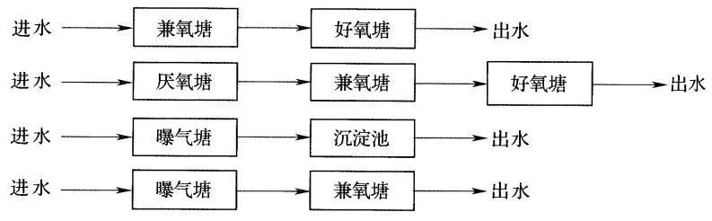

稳定塘处理系统与常规污水处理技术的比较:
1.AAO活性污泥法:工艺流程复杂,基建投资高,运行费用高,难以同时高效脱氮除磷,低浓度废水处理效果差;
2.氧化沟工艺:工艺流程简单,处理构筑物较少,运行较简单,基建投资能节省15%~20%,运行费用高,能脱氮除磷,低浓度废水处理效果差;
3.稳定塘:工艺流程较简单,处理构筑物少,运行稳定可靠,操作简单,无污泥回流,可连续多年不排除处理和处置污泥,基建投资最省,占地面积大,运行费用很低,其出水能够作为农用灌溉水,带来收入,能脱氮除磷,适应废水浓度大范围大,抗冲击负荷能力强,处理与利用相结合,能实现污水资源化,可处理较低浓度废水。
稳定塘的工艺流程:(格栅、沉砂、沉淀、水解酸化)预处理→稳定塘系统→(为了进一步提高出水水质或是将净化出水加以利用。可采用综合生物塘、鱼塘、贮存塘等)→出水利用
▲几种常见的稳定塘组合工艺流程

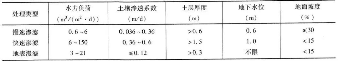

慢速渗滤处理系统是将污水投配到土壤表面,污水缓慢的在土地表面流动并向土壤渗透,一部分污水直接为作物所吸收,另一部分则渗入土壤中和蒸发散逸到大气,从而使污水得到净化的污水土地处理工艺,该系统适用于渗水性良好的土壤(如砂质土壤),以及蒸发量小、气候湿润地区。
慢速渗滤处理系统分为水处理型(适用于土地资源较缺乏地区)和水利用型(适用于水资源缺乏地区),前端预处理分为一级和二级,其中一级预处理采用沉淀池或水解酸化池对水进行预处理,二级预处理采用稳定塘处理或传统二级处理,预处理后出水应控制大肠杆菌<100MPN/100mL。
快速渗滤处理系统适用于透水性良好的土壤,如砂土、壤土砂或砂土壤,快速处理系统的预处理程度和快速渗透系统的处理目标与场地条件密切相关。对于所有的快速渗滤系统,一级处理是最基本的预处理要求。采用一级预处理是为了减少悬浮物对土壤的堵塞。而在排放水体对排放氨氮浓度要求严格,要求系统硝化作用完全时,采用一级或二级处理为预处理都可以使系统的硝化作用完全。在气候温暖地区,如果土地富裕,可以采用稳定塘进行预处理。
地表漫流处理系统是以处理污水为目的的兼行种植牧草的污水土地处理与利用工艺,这种工艺对预处理的要求程度最低。
▲土地处理系统的工艺条件与工程参数

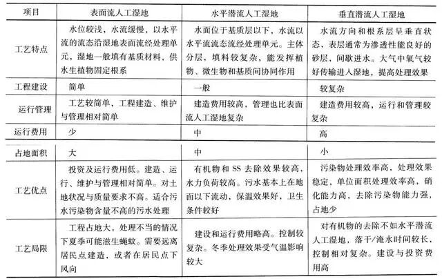

03  人工湿地处理系统
▲三种人工湿地工艺比较
《室外排水设计规范》第6.11.15条规定:采用人工湿地处理污水时,应进行预处理。设计参数宜通过试验资料确定。
经过人工湿地系统处理后的出水水质可以达到地面水水质标准,因此它实际上是一种深度处理方法。处理后的水可以直接排入饮用水源或者景观环境用水的胡泊、水库或者河流中,因此特别适合饮用水源或景观用水区附近的生活污水处理或者直接对受污染水体进行处理,或者为这些水源提供清洁的补充水。
人工湿地处理其实是一种土地处理法,或者为这些水体进行预处理,处理城镇污水的最低预处理为一级处理,对直接处理受污染水体的可根据水体情况确定,一般应设置格栅。
